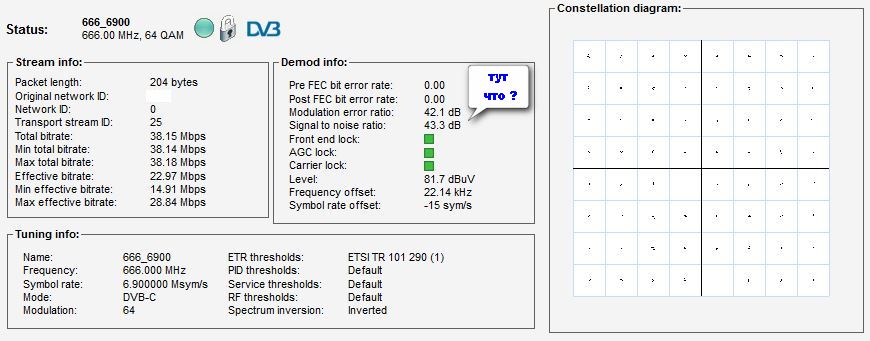

El_Vago Posted May 4, 2017 Author Posted May 4, 2017 выкинте его в помойку - купите новые ! а по факту , что у модулятора с OUT ? S/N на уровне 43-45dB. Стабильный. Заказали новый. Вставить ник Quote
sky star Posted May 4, 2017 Posted May 4, 2017 МЕР какой ? погоди 43 тире 45 о_0 а что за прибор который могет намерить 45 ??? Вставить ник Quote
El_Vago Posted May 4, 2017 Author Posted May 4, 2017 MER 40dB на всех частотах Planar IT-09, другого пока ничего нет, но возможно посоверуете что получше на будущее. Вставить ник Quote
