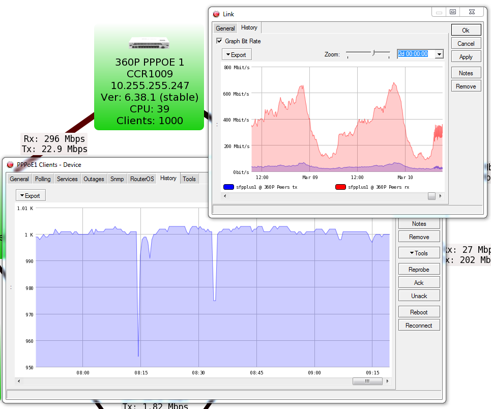

maxkst Posted March 10, 2017 Author Posted March 10, 2017 Да как бы и показывать особо нечего, просто графики стали без разрывов и более плавные на загруженном железе. Теперь явно видно например, что утром были два провала на одном из пппое, возможно связаны с перестроением ОСПФ, которых по логике быть не должно. Будем искать... Ну и данные на label девайса выводятся динамически без потерь, раньше по SNMP они часто пропадали... Вставить ник Quote
myth Posted March 11, 2017 Posted March 11, 2017 Поэтому проще MT заменять на MT мирно мирясь с низкой производительностью. Вставить ник Quote

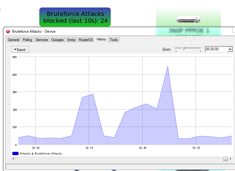

Goffrua Posted November 17, 2018 Posted November 17, 2018 Saab95, спасибо! Похоже это связано с функциями программирования, попробую разобраться, куда это вставить. Вставить ник Quote
