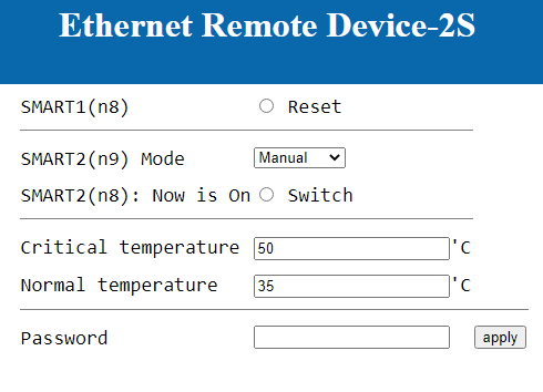

Alisher Batirov Posted July 10, 2018 Posted July 10, 2018 Добрый день А нельзя ли сделать так чтобы smart 2 (n9) в режиме термостат мог перезагружаться автоматом с временной задержкой до повышения или понижения температуры с заранее установленными значениями по времени от 1 минуты до 30 минут? А так в принципе работает отлично без нареканий Вставить ник Quote
Ninja Posted July 10, 2018 Posted July 10, 2018 Да плевать они хотели вопросы и запросы. Главное продать. Вставить ник Quote
d.brusentsev Posted July 11, 2018 Posted July 11, 2018 11 часов назад, Alisher Batirov сказал: Добрый день А нельзя ли сделать так чтобы smart 2 (n9) в режиме термостат мог перезагружаться автоматом с временной задержкой до повышения или понижения температуры с заранее установленными значениями по времени от 1 минуты до 30 минут? А так в принципе работает отлично без нареканий Добрый день! ERD-2s законченное устройство. Кастомизация прошивки возможна, пишите нам на почту erd@nag.ru Обсудим ваше ТЗ Вставить ник Quote

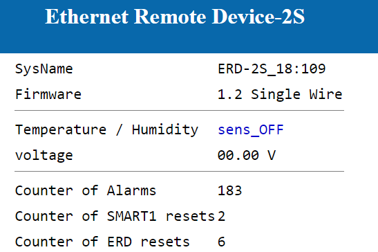

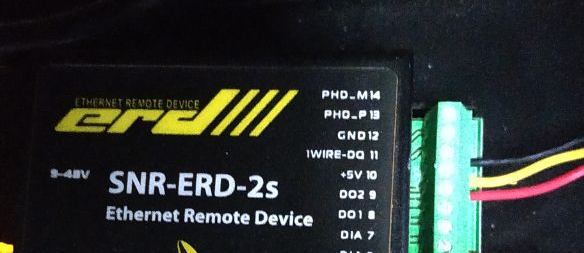

yablant Posted November 20, 2020 Posted November 20, 2020 @AfanasiyBelyushin спасибо Возник ещё вопрос, возможно поможете. Датчик https://shop.nag.ru/catalog/00007.avtomatizatsiya-i-monitoring-iot/06630.datchiki/20065.snr-dts-2 совместим с snr-erd-2s? Подключен по инструкции на 3 контакта, различные переключения режимов в настройках смарт2 ничего не меняют - "sens_OFF" Spoiler Вставить ник Quote
AfanasiyBelyushin Posted November 20, 2020 Posted November 20, 2020 5 минут назад, yablant сказал: @AfanasiyBelyushin спасибо Возник ещё вопрос, возможно поможете. Датчик https://shop.nag.ru/catalog/00007.avtomatizatsiya-i-monitoring-iot/06630.datchiki/20065.snr-dts-2 совместим с snr-erd-2s? Подключен по инструкции на 3 контакта, различные переключения режимов в настройках смарт2 ничего не меняют - "sens_OFF" Скрыть содержимое Да, конечно он совместим. У вас его не видит контроллер потом на нём залита прошивка "Single Wire" для датчиков работающих по этой шине, типа DHT11. Необходимо перепрошить контроллер на https://data.nag.ru/SNR ERD/SNR-ERD-2S/Firmware/firmware_SNR-ERD-2S.hex и датчик будет обнаружен. Вставить ник Quote
yablant Posted November 23, 2020 Posted November 23, 2020 @AfanasiyBelyushin Спасибо, вернул прошивку - датчик заработал. Непонятно почему изначально датчик не определялся. Вставить ник Quote
AfanasiyBelyushin Posted November 23, 2020 Posted November 23, 2020 14 минут назад, yablant сказал: @AfanasiyBelyushin Спасибо, вернул прошивку - датчик заработал. Непонятно почему изначально датчик не определялся. Дело в том, что контроллер не может одновременно работать с датчиками двух разных протоколов: 1-wire и single wire. Для этого сделано две разные прошивки под каждый протокол. В старших версиях контроллеров (SNR-ERD-4s) это реализовано простым переключателем в интерфейсе. Вставить ник Quote
Ram88 Posted February 26, 2021 Posted February 26, 2021 (edited) @AfanasiyBelyushin Добрый день. Пытаюсь интергировать данный девайс в систему мониторинга LibreNMS. Столкнулся с такой проблемой что на устройстве отсутствует такая строчка как Object ID. Edited February 26, 2021 by Ram88 Вставить ник Quote
Ram88 Posted March 1, 2021 Posted March 1, 2021 Добрый может кому будет интересно. во первых для того что бы датчик DTS работал корректно нужно подключать по схеме 3 провода. Во вторых у меня почему то сразу датчик отказался работать пришлось прошивать на прошивку singl-wire и возвращать прошивку обратно на 1-wire. после таких манипуляций датчик начал работать. Вставить ник Quote
