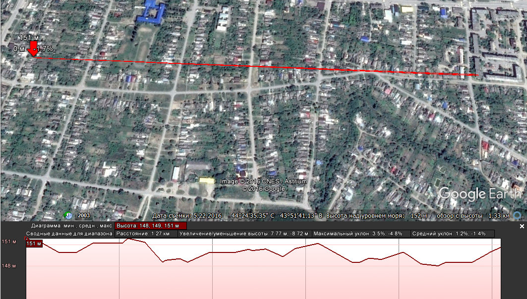

qwert_ty Posted February 21, 2017 Posted February 21, 2017 Подскажите получится ли сделать радиомост? 1.3 км из 5 этажки в частный дом.На счет прямой видимости не знаю с чердака не видно, на крышу не зализал еще. Вставить ник Quote
Ecomp Posted February 21, 2017 Posted February 21, 2017 Подскажите получится ли сделать радиомост? 1.3 км из 5 этажки в частный дом.На счет прямой видимости не знаю с чердака не видно, на крышу не зализал еще. Как мне кажется, нужно лезть на крышу смотреть видимость и гуглить: зоны Френеля. Вставить ник Quote
Saab95 Posted February 21, 2017 Posted February 21, 2017 Подскажите получится ли сделать радиомост? 1.3 км из 5 этажки в частный дом.На счет прямой видимости не знаю с чердака не видно, на крышу не зализал еще. Получиться. Только может быть так, что оптической видимости не будет. Поэтому нужно на 5 этажке походить вдоль крыши и найти лучшее место для установки, дом длинный и при перемещении линия сигнала может оказаться в более выгодном положении. Кроме всего со стороны частного дома антенну можно поставить на мачте. Лучше всего провести радиоразведку с оборудованием, тогда сразу станет ясно будет или нет работать. Вставить ник Quote
