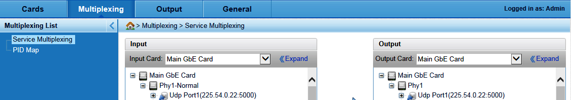

Alexeihant Posted February 16, 2017 Author Posted February 16, 2017 Каналы лагают на выходе GBE 3. Суть простая, принимаем с VBR, отдаем с CBR, т.е. выравниваем. Дальше на вход Cisco 2960-S и с нее на DMM 1701IM. Я думаю output bitrate должен быть на исходящем трафике. Вставить ник Quote

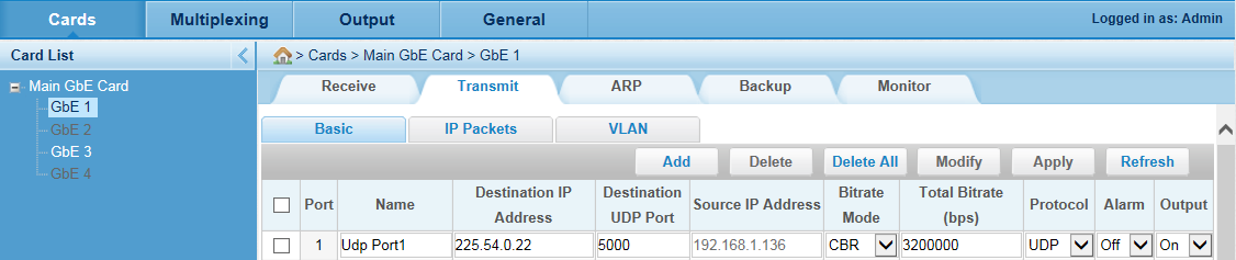

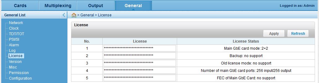

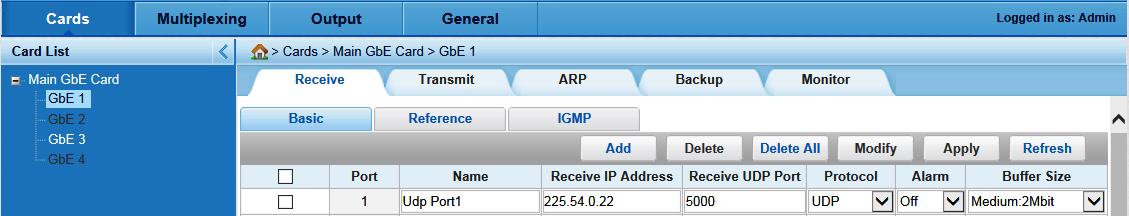

SirShadow Posted February 16, 2017 Posted February 16, 2017 Честно говоря, для 50 каналов SD лицензия на доп порты и не нужна. По 190 каналов туда-обратно гоняют люди нормально. Думаю, тут есть небольшая проблема в понимании настройки самой станции. Первое что бросается в глаза - вкладка Output (второй скриншот) Зачем Вы в ней что-то меняли, позвольте узнать? Вам эта вкладка не должна быть интересна в принципе для той задачи, которую Вы описали. Все это делается с помощью двух вкладок: Cards и Multiplexing. В первой прописываете все входящие и исходящие потоки, там же выставляете CBR на выходе. А во второй - муксите потоки со входа на выход как Вам угодно. Вставить ник Quote

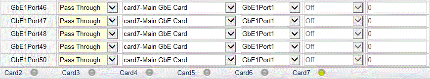

Alexeihant Posted February 17, 2017 Author Posted February 17, 2017 Добрый день SirShadow. Сделал по Вашей рекомендации, скришоты прилагаю. Но видимо что-то упускаю. Вставить ник Quote

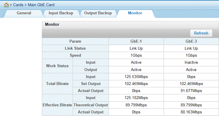

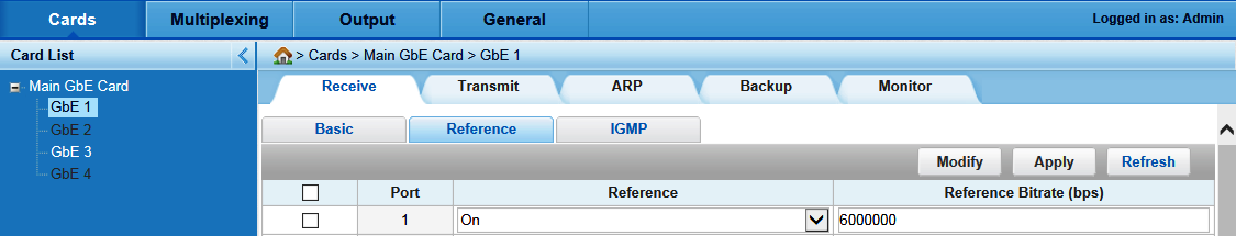

SirShadow Posted February 17, 2017 Posted February 17, 2017 Хех, видимо, я упустил тот момент, что Вам необходимо выдать поток с тем же самым IP :) Тут, если я правильно понимаю, нужно разделение на несколько сетей. По одной сети Вы, например, принимаете потоки от провайдера в виде VBR, затем в другую сеть выдаете их уже в виде CBR. Иначе в одной и той же сети у Вас получится просто каша. На выходе GBe1 Вам нужно отключить выходной поток так, чтобы он выходил только из GBe3 (последний скриншот, значение Output). Если я правильно понимаю, у Вас сейчас выставлен Output Backup на GBe карте и порт GBe3 смотрит в другую сеть. Не совсем понятно почему у Вас на приеме выставлен референс в 6 мегабит, а на выход Вы устанавливаете 3,2 мегабита. Вы таким образом хотите ужать битрейт входящего потока? Вставить ник Quote

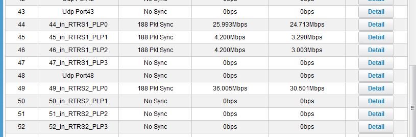

Curly Posted April 2, 2018 Posted April 2, 2018 Ребят, почтение. Есть проблемка. На Рессив GBE карты навешиваю MPTS поток (ртрс), 35 Мбит/с. Определяется, но сервисов в нем нет (monitoring->detail->no serv). В Муксинге на input вижу mpts, но раскрыть не могу - нет плюсика. Что подскажите? Вставить ник Quote
sky star Posted April 2, 2018 Posted April 2, 2018 если не плюсика то в TS нет DVB :) Наличие битрейтика не автоматическое DVB PAT У Вас отсутствует на подлете :) по сему нет + и нет чтения si таблички ПЫ СЫ начните таки изучать мат часть , сейчас не 12 лет назад когда мне давали в месяц 100метров трафика и крутись как хошь ! но что бы все работало Вставить ник Quote

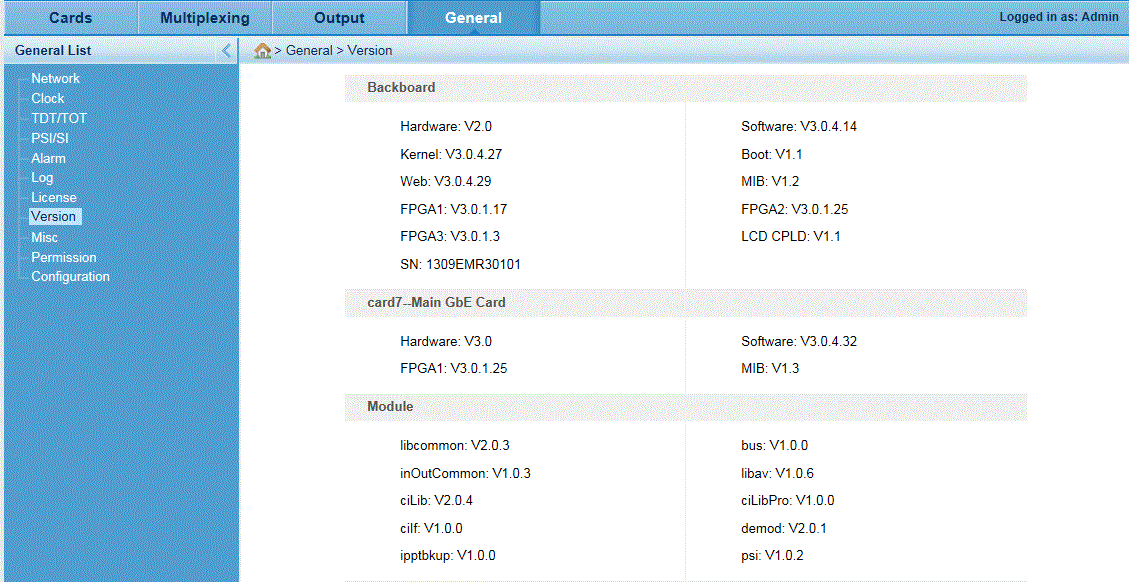

Curly Posted April 3, 2018 Posted April 3, 2018 Проблема в том, что PAT у меня есть на подлете (разбираю VLC, TSReader, PBI приемниками), а вот на EMR не вижу. Может быть не качественно обновил прошивку? Сначала все папки снес, затем все из новой прошивки залил. Может чего из DVD не установилось? Как вы думаете? Вставить ник Quote
sky star Posted April 3, 2018 Posted April 3, 2018 (edited) покажите скрин ETR от ридера я повторюсь , только отсутствие PAT приводит к таким чудесам 6 минут назад, Curly сказал: Сначала все папки снес, затем все из новой прошивки залил. это а bat то потом был ? или тупа грохнули и другое залили ? Edited April 3, 2018 by sky star Вставить ник Quote
Curly Posted April 3, 2018 Posted April 3, 2018 Скан ETR смогу чуть позже. Да тупо грохнул и залил (похоже ошибся...). bat - это запустить батник onlinedownloader.bat для прошивки? если так, то был. Можете мне выложить всю вашу структуру, что в данный момент залита на EMR? Я как попаду на работу, сразу и опробую оба варианта. Вставить ник Quote
