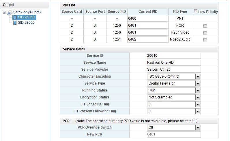

ну так на EMR смотрим pid
и потом после Астры ставим такие же ...
в чем проблема ?

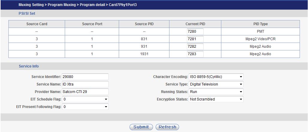

у EMR охрительный PSI/SI редактор !
да не надо нечего, все уже есть .... штатно

Можно все сделать прямо в EMR, ибо там есть еще одна замечательная функция: PID Map, да и то, что Sky_Star предлагает - вполне себе работает. И да, действительно штатно.
