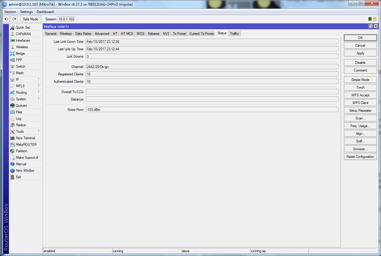

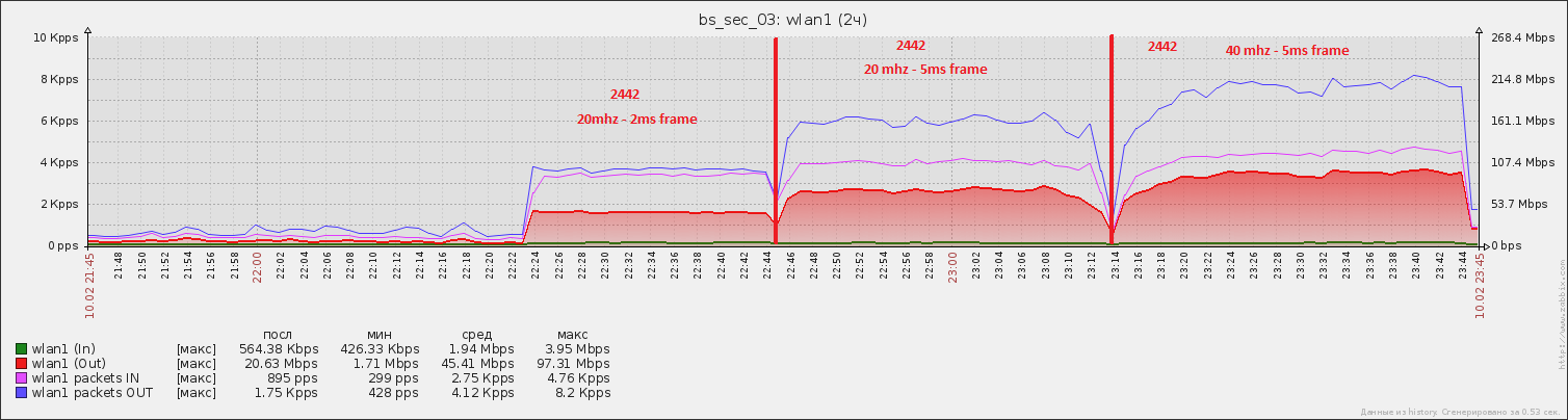

Вот вчера делал тест максимальной скорости сектора
На секторе в этот момент было 11 абонентов, на 3-х их них дал из ядра через BWTest tcp трафик
Вот что по шуму
