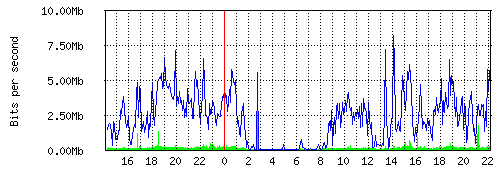

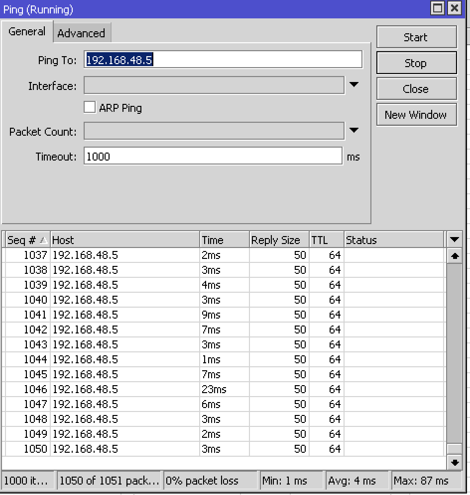

Constantin Posted January 23, 2017 Posted January 23, 2017 из опыта на форсах 200 в 5 ггц могу сказать что до 30-40 мбит в точка точка и довольно чистом эфире все хорошо и красиво, пинг 4-5 мс стабильно и без потерь но как только раскачается более 50 мбит начитается скачки джитера в среднем это 10-20 мс но бывают и просадки более. на 110 форсе ситуация точно такая же в идеально чистом эфире, в 2,4 да и на 5-6 км из-за грязного эфира будет еще веселее.... так что если есть возможность взять на попробывать я бы на вашем месте этим воспользовался, что бы не было мучительно больно за зря потраченные бабки. ниже пропинговка одного маленького бэкхола на 2,4 3,7 км на 14 Дб панелях нагрузка 3-5 мбит (активности клиента нет, это поток тв в юникасте) мощность на передатчике по макс. по тестам пропускная линка порядка 60/60 мбит по спидтесту тут при нагрузке 30 мбит уже с джитером ахтунгово, но клиент доволен проблем на инете, тв и видео с инетов не наблюдает, но и с эфиром там относительно все ровно Ответ от 192.168.153.3: число байт=1472 время=7мс TTL=62 Ответ от 192.168.153.3: число байт=1472 время=7мс TTL=62 Ответ от 192.168.153.3: число байт=1472 время=10мс TTL=62 Ответ от 192.168.153.3: число байт=1472 время=6мс TTL=62 Ответ от 192.168.153.3: число байт=1472 время=9мс TTL=62 Ответ от 192.168.153.3: число байт=1472 время=12мс TTL=62 Ответ от 192.168.153.3: число байт=1472 время=10мс TTL=62 Ответ от 192.168.153.3: число байт=1472 время=8мс TTL=62 Ответ от 192.168.153.3: число байт=1472 время=11мс TTL=62 Ответ от 192.168.153.3: число байт=1472 время=9мс TTL=62 Ответ от 192.168.153.3: число байт=1472 время=7мс TTL=62 Ответ от 192.168.153.3: число байт=1472 время=12мс TTL=62 Ответ от 192.168.153.3: число байт=1472 время=7мс TTL=62 Ответ от 192.168.153.3: число байт=1472 время=6мс TTL=62 Ответ от 192.168.153.3: число байт=1472 время=8мс TTL=62 Ответ от 192.168.153.3: число байт=1472 время=14мс TTL=62 Ответ от 192.168.153.3: число байт=1472 время=8мс TTL=62 Ответ от 192.168.153.3: число байт=1472 время=12мс TTL=62 Ответ от 192.168.153.3: число байт=1472 время=9мс TTL=62 Ответ от 192.168.153.3: число байт=1472 время=7мс TTL=62 Ответ от 192.168.153.3: число байт=1472 время=7мс TTL=62 Ответ от 192.168.153.3: число байт=1472 время=6мс TTL=62 Ответ от 192.168.153.3: число байт=1472 время=10мс TTL=62 Ответ от 192.168.153.3: число байт=1472 время=9мс TTL=62 Ответ от 192.168.153.3: число байт=1472 время=11мс TTL=62 Ответ от 192.168.153.3: число байт=1472 время=7мс TTL=62 Ответ от 192.168.153.3: число байт=1472 время=7мс TTL=62 Ответ от 192.168.153.3: число байт=1472 время=10мс TTL=62 Ответ от 192.168.153.3: число байт=1472 время=6мс TTL=62 Ответ от 192.168.153.3: число байт=1472 время=13мс TTL=62 Ответ от 192.168.153.3: число байт=1472 время=6мс TTL=62 Ответ от 192.168.153.3: число байт=1472 время=9мс TTL=62 Ответ от 192.168.153.3: число байт=1472 время=11мс TTL=62 Ответ от 192.168.153.3: число байт=1472 время=8мс TTL=62 Ответ от 192.168.153.3: число байт=1472 время=6мс TTL=62 Ответ от 192.168.153.3: число байт=1472 время=9мс TTL=62 Ответ от 192.168.153.3: число байт=1472 время=6мс TTL=62 Ответ от 192.168.153.3: число байт=1472 время=8мс TTL=62 Ответ от 192.168.153.3: число байт=1472 время=10мс TTL=62 Ответ от 192.168.153.3: число байт=1472 время=6мс TTL=62 Ответ от 192.168.153.3: число байт=1472 время=6мс TTL=62 Ответ от 192.168.153.3: число байт=1472 время=9мс TTL=62 Ответ от 192.168.153.3: число байт=1472 время=12мс TTL=62 Ответ от 192.168.153.3: число байт=1472 время=8мс TTL=62 Ответ от 192.168.153.3: число байт=1472 время=12мс TTL=62 Ответ от 192.168.153.3: число байт=1472 время=10мс TTL=62 Ответ от 192.168.153.3: число байт=1472 время=9мс TTL=62 Ответ от 192.168.153.3: число байт=1472 время=8мс TTL=62 Ответ от 192.168.153.3: число байт=1472 время=10мс TTL=62 Ответ от 192.168.153.3: число байт=1472 время=6мс TTL=62 Ответ от 192.168.153.3: число байт=1472 время=8мс TTL=62 Ответ от 192.168.153.3: число байт=1472 время=6мс TTL=62 Ответ от 192.168.153.3: число байт=1472 время=8мс TTL=62 Ответ от 192.168.153.3: число байт=1472 время=6мс TTL=62 Ответ от 192.168.153.3: число байт=1472 время=7мс TTL=62 Ответ от 192.168.153.3: число байт=1472 время=9мс TTL=62 Ответ от 192.168.153.3: число байт=1472 время=6мс TTL=62 Ответ от 192.168.153.3: число байт=1472 время=8мс TTL=62 Ответ от 192.168.153.3: число байт=1472 время=7мс TTL=62 Ответ от 192.168.153.3: число байт=1472 время=7мс TTL=62 Ответ от 192.168.153.3: число байт=1472 время=8мс TTL=62 Ответ от 192.168.153.3: число байт=1472 время=7мс TTL=62 Ответ от 192.168.153.3: число байт=1472 время=7мс TTL=62 Ответ от 192.168.153.3: число байт=1472 время=7мс TTL=62 Ответ от 192.168.153.3: число байт=1472 время=7мс TTL=62 Ответ от 192.168.153.3: число байт=1472 время=7мс TTL=62 Ответ от 192.168.153.3: число байт=1472 время=8мс TTL=62 Ответ от 192.168.153.3: число байт=1472 время=6мс TTL=62 Ответ от 192.168.153.3: число байт=1472 время=9мс TTL=62 Ответ от 192.168.153.3: число байт=1472 время=12мс TTL=62 Ответ от 192.168.153.3: число байт=1472 время=7мс TTL=62 Ответ от 192.168.153.3: число байт=1472 время=9мс TTL=62 Ответ от 192.168.153.3: число байт=1472 время=7мс TTL=62 Ответ от 192.168.153.3: число байт=1472 время=8мс TTL=62 Ответ от 192.168.153.3: число байт=1472 время=9мс TTL=62 Ответ от 192.168.153.3: число байт=1472 время=9мс TTL=62 Ответ от 192.168.153.3: число байт=1472 время=13мс TTL=62 Ответ от 192.168.153.3: число байт=1472 время=9мс TTL=62 Ответ от 192.168.153.3: число байт=1472 время=12мс TTL=62 Ответ от 192.168.153.3: число байт=1472 время=11мс TTL=62 Ответ от 192.168.153.3: число байт=1472 время=12мс TTL=62 Ответ от 192.168.153.3: число байт=1472 время=7мс TTL=62 Ответ от 192.168.153.3: число байт=1472 время=6мс TTL=62 Ответ от 192.168.153.3: число байт=1472 время=6мс TTL=62 Ответ от 192.168.153.3: число байт=1472 время=12мс TTL=62 Ответ от 192.168.153.3: число байт=1472 время=10мс TTL=62 Ответ от 192.168.153.3: число байт=1472 время=9мс TTL=62 посторался быть объективным
slv700 Posted January 23, 2017 Posted January 23, 2017 Видим встроенный тест дает 55 и 25 Mbps в симплексе. Это в 20 мГц? И в режиме, надеюсь ePTP? Говорите помех практически нет? Дайте, пожалуйста, скрин Monitor-Performance распределения каналов DL и UL по модуляциям и ретрансмитам Packets per MCS.
Constantin Posted January 23, 2017 Posted January 23, 2017 странно, но аптайм всего час .......прикольно остальное оборудование не перегружалось.
slv700 Posted January 23, 2017 Posted January 23, 2017 странно, но аптайм всего час .......прикольно остальное оборудование не перегружалось. А какие сигналы ? Дайте скрин Monitor-wireless. И версия софта какая? И что за 14 дБи панельные антенны?

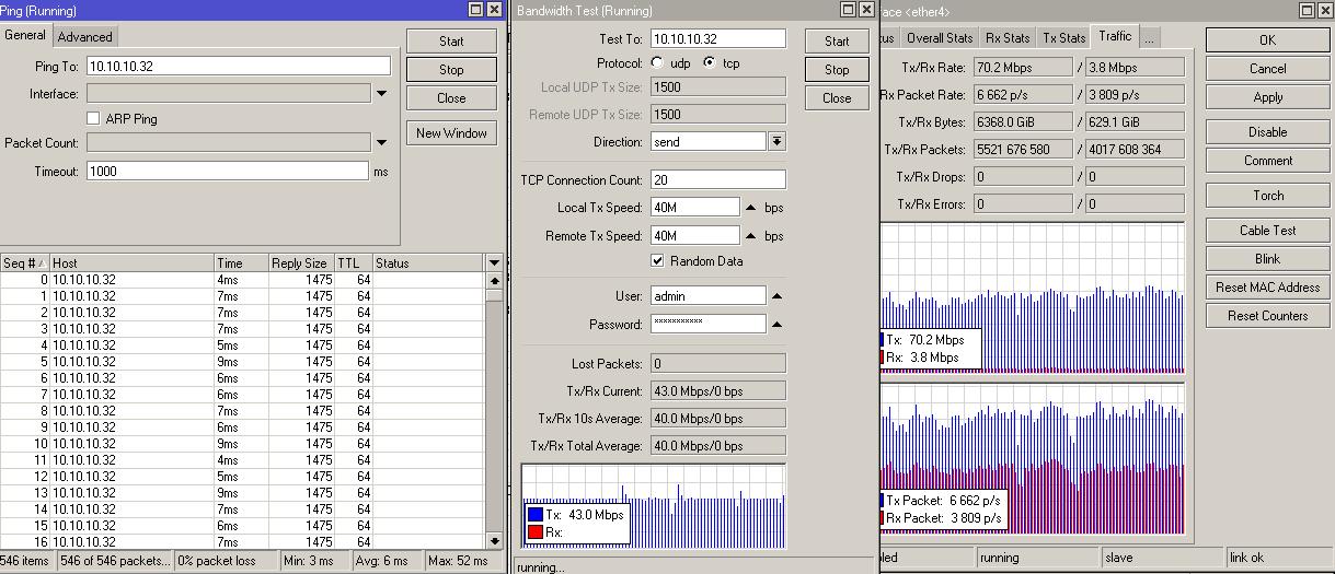

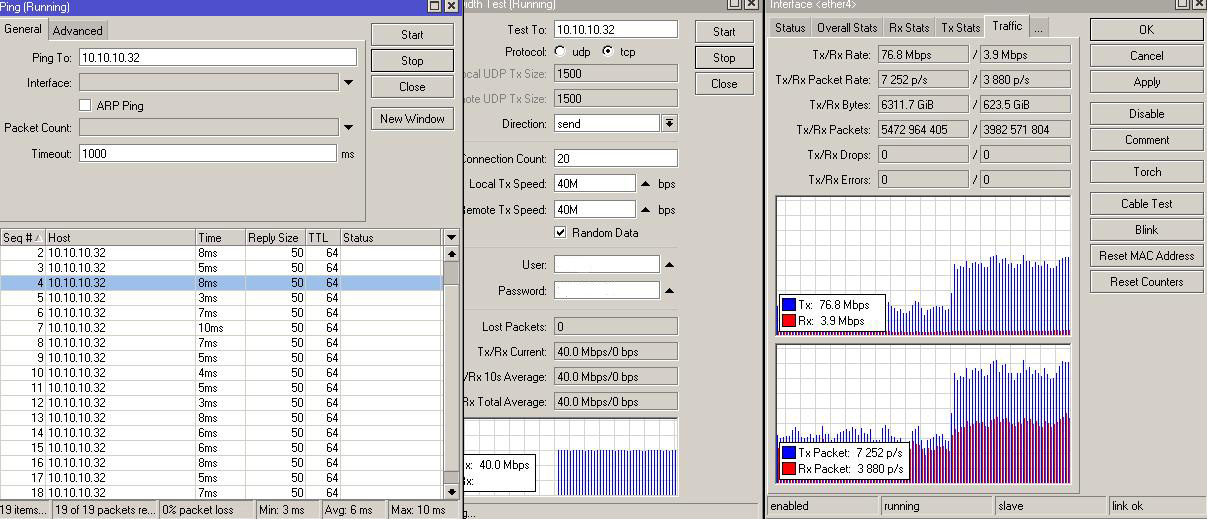

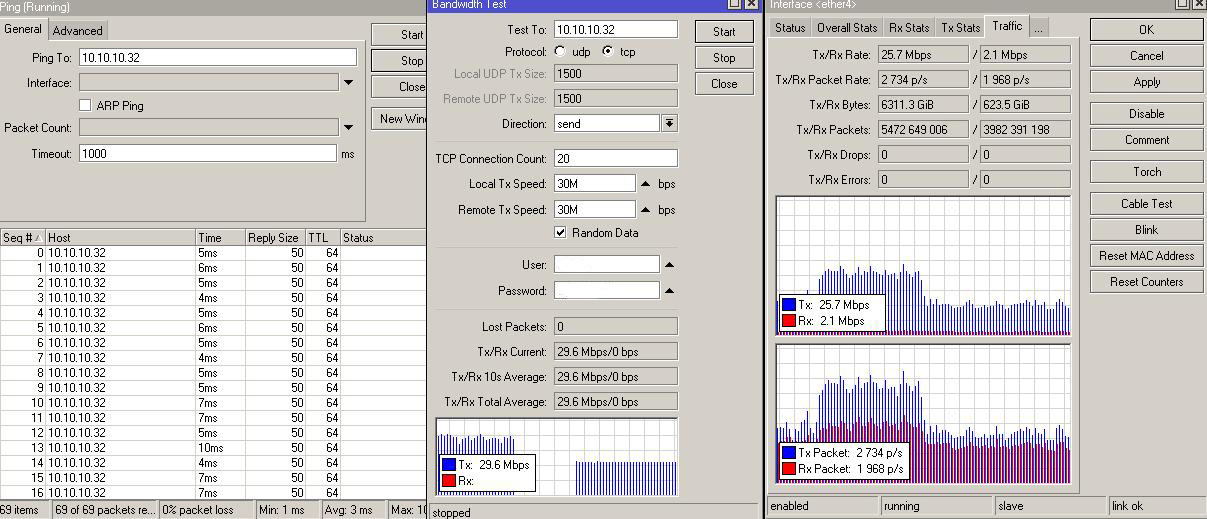

zz1600 Posted January 23, 2017 Posted January 23, 2017 (edited) zz1600 (Сегодня, 12:37) писал: при нагрузке в 75 Мбит (ориентировочно 30 Мбит живого+ догрузил синтетикой 40 Мбит) Min 3 ms, Avg 6 ms, Max 10 ms. не верю.....хоть убейте не верю.... Первый скрин- догружено абон трафик+ 40 синтетики, второй скрин- просто абон трафик (сейчас не много- люди еще на работе). Может я что то не так сделал Edited January 23, 2017 by zz1600
Constantin Posted January 23, 2017 Posted January 23, 2017 Вы дадите информацию по RSSI своего линка ? да тут явно не хватает энергетики на линке и он не критичен у клиента 30 мбит инета и тв и его все устраивает насчет помех не то что их нет, имелось ввиду там ровный фон на уровне -75 дб

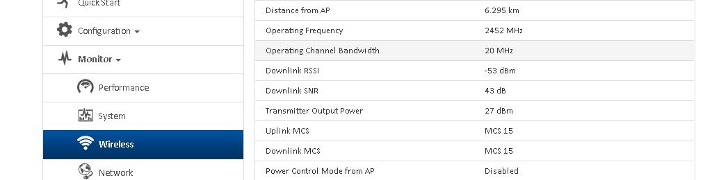

slv700 Posted January 23, 2017 Posted January 23, 2017 Вы дадите информацию по RSSI своего линка ? да тут явно не хватает энергетики на линке и он не критичен у клиента 30 мбит инета и тв и его все устраивает насчет помех не то что их нет, имелось ввиду там ровный фон на уровне -75 дб А сигнал Downlink RSSI? Дальность в милях или км?
Constantin Posted January 23, 2017 Posted January 23, 2017 Может я что то не так сделал а то... размер пакета 1472 и дайте хотя бы 300-400 пакетов чтоб прошло... в принципе я не спорю что это работает, а вот насчет джитера это как то не вериться, у мя ни на одном линке что было и есть на камбиуме нет под нагрузкой джитера менее 15 мс вот скрины линк на 110 форсах 1,6 км идеально чистый эфир, синтетика трафик потерь нет но джитер скачет в тех же условиях где бекхолы были заменены на микротик и скорость выше и джитер 2-3 мс не более.
slv700 Posted January 23, 2017 Posted January 23, 2017 Может я что то не так сделал а то... размер пакета 1472 и дайте хотя бы 300-400 пакетов чтоб прошло... в принципе я не спорю что это работает, а вот насчет джитера это как то не вериться, у мя ни на одном линке что было и есть на камбиуме нет под нагрузкой джитера менее 15 мс вот скрины линк на 110 форсах 1,6 км идеально чистый эфир, синтетика трафик потерь нет но джитер скачет в тех же условиях где бекхолы были заменены на микротик и скорость выше и джитер 2-3 мс не более. И это по Вашему "конский" джиттер? И вот эту хрень вы тут постоянно впариваете всем про якобы плохой джиттер на Камбиум? А на том линке с антенной 14 дБи, во во-первых, сигналы даже на такой антенне должны быть -52/57 на 2.4 км/миль. Где вы потеряли больше 10 дБ? И коню ясно, что энергетики линку не хватает, из за этого при помехах-75 dBm низкая модуляция и задержка плывет( джиттер) под нагрузкой, CINR 19 dB вместо нужных 29 dB. И что это за антенна 14 Дби в 2.4 ГГц? Где, на каком мусорнике, вы ее нашли? Такие не используют уже лет 15. Вы как были и так и остались монтажником. Кто ставит такие антенны на PTP линки пусть даже в несколько километров в 2.4 ГГц? Джиттер у него видите ли "конский"! Ставьте на линки до 15 км точка-точка в 2.4 ГГц Force 200 и все у вас будет работать нормально, как у людей.

zz1600 Posted January 23, 2017 Posted January 23, 2017 (edited) Ну вот где то так. Я не говорю, что Форс 200- это супер оборудование, человек спросил, у кого есть подобный линк, я ответил, показал результаты. Нас пока оборудование устраивает, в дальнейшем посмотрим Edited January 23, 2017 by zz1600

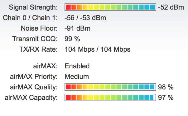

trtw89 Posted January 23, 2017 Posted January 23, 2017 приведу пример моста убнт на бимах 2.4 с расстоянием 0,6км, мощность 8дбм с двух сторон на убиках аналогичная ситуация даже при меньшей загруженности
