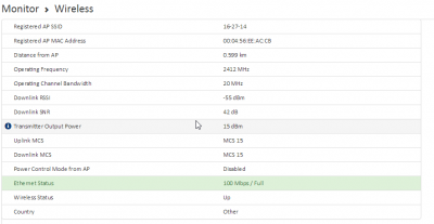

Сергей Голованов Posted September 18, 2017 Posted September 18, 2017 4 часа назад, trtw89 сказал: есть антенна RD24, если я поставлю ее с Connectorized Radio ситуация улучшится? зажал руками канальные или лучше оставить по дефолту? Улучшится. Поднимется энергетика, увеличится пространственная избирательность в помехах. Если зажать, возможно чуть улучшится пинг и джиттер. Сильного эффекта не будет.

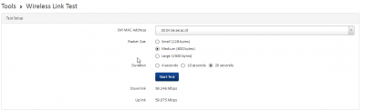

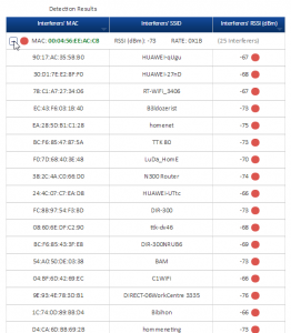

trtw89 Posted September 18, 2017 Posted September 18, 2017 Объясните еще пожалуйста режим автоматического выбора канала, включил я данную опцию, запустил, выбрал автоматом частоту 2472 (скан эфира видели скрин) результат: 40-50мб udp симлекса с базы, тср 20-25мб, но вот с клиента все печально тср 5мб выбираю канал 2412, результат: 99% канал, udp и тср 30мб стабильно плюс зажимаю MCS Downlink / Uplink 10/9 edetect отображает помехи на 1 канале больше чем на 13, поэтому опция автоматического выбора 13 канал ставит в приоритет? антенна выжигает домашине роутеры это правда, само собой на аналогичном канале может ли скан эфира с клиента помочь? повторно выкладываю скрин с ар для сравнения с sm

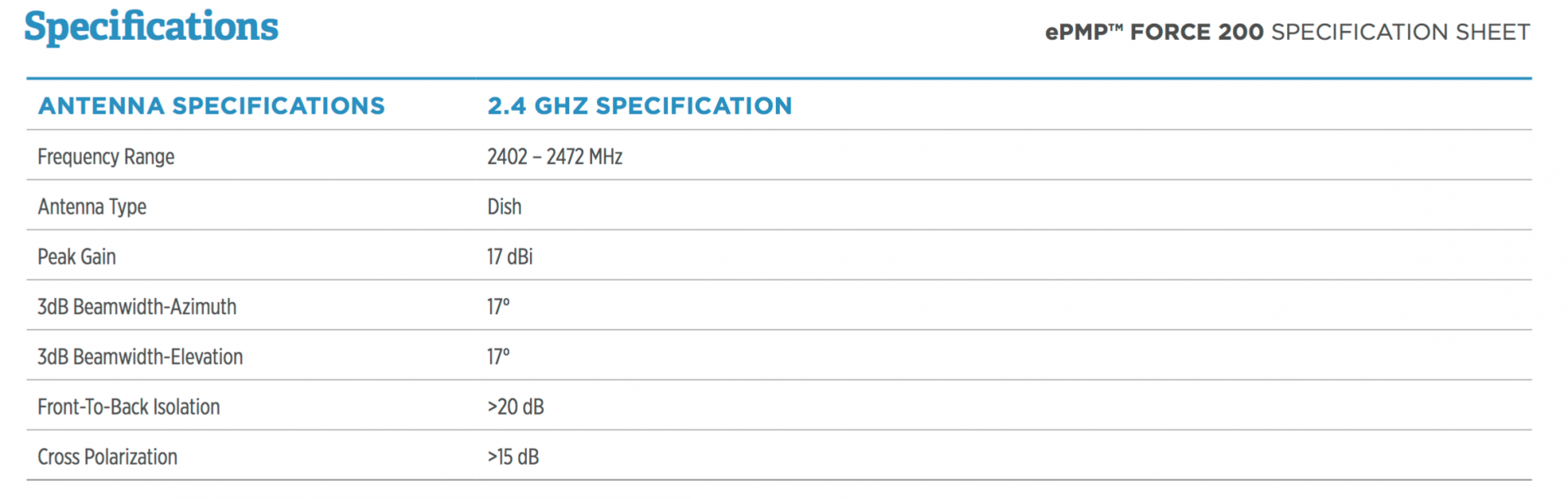

Constantin Posted September 22, 2017 Posted September 22, 2017 дано: клиент на 2,4 Ггц 3,6 км, порядка 1,5 года жил на спе в фокусе 90 см офсета сегодня заменил этот лопух на форс 200, потерял 9 дб в уровнях, модуляции просели до 11-12, пропускную с 30 до 20 мбит у клиента тариф 15 мбит так что как то пох.....но все таки дороже на 2,5к рубля, (быстрая доставка дороже в 2,5 раза) а выигрыш только в эстетике внешнего вида. а про то, что тому кто проектировал диоды на облуче нужно ..............я при всем желании солнечным днем разглядеть их не смог

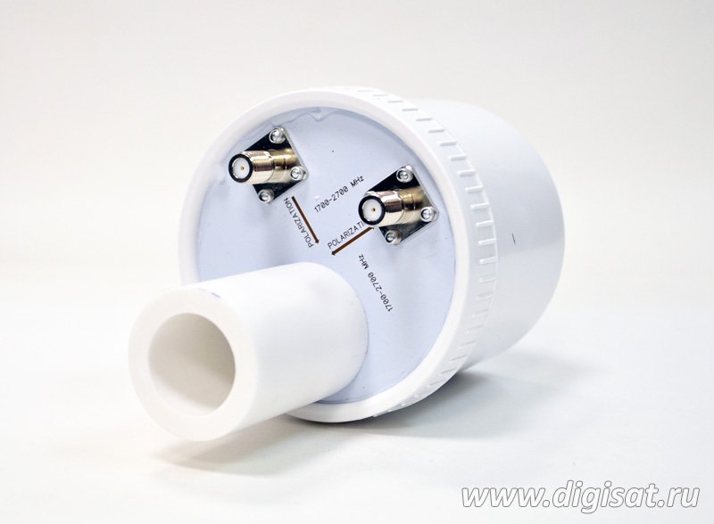

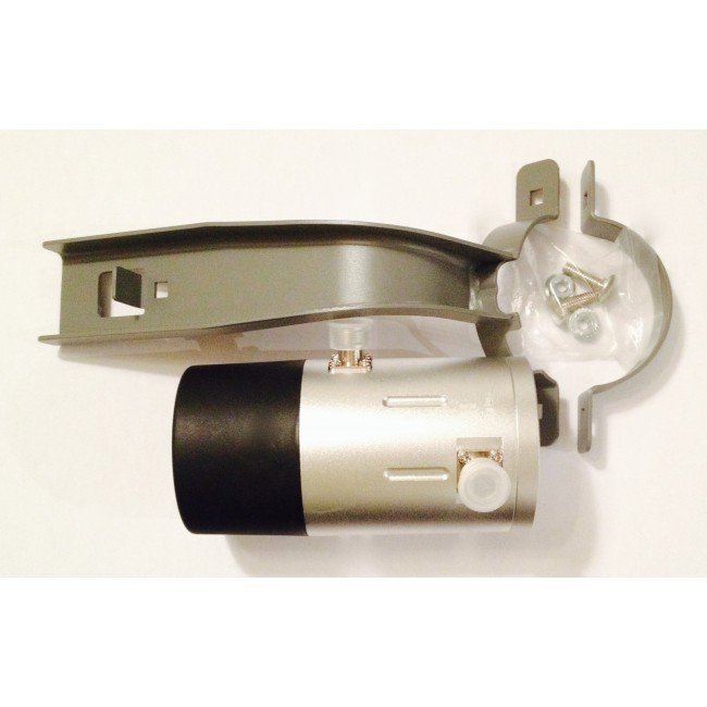

trtw89 Posted September 23, 2017 Posted September 23, 2017 ага, если я попробую такой вариант Connectorized Radio + облучатель и офсет, в теории должен показать лучшие результаты? плюс x pol будет
slv700 Posted September 23, 2017 Posted September 23, 2017 22 часа назад, Constantin сказал: дано: клиент на 2,4 Ггц 3,6 км, порядка 1,5 года жил на спе в фокусе 90 см офсета сегодня заменил этот лопух на форс 200, потерял 9 дб в уровнях, модуляции просели до 11-12, пропускную с 30 до 20 мбит у клиента тариф 15 мбит так что как то пох.....но все таки дороже на 2,5к рубля, (быстрая доставка дороже в 2,5 раза) а выигрыш только в эстетике внешнего вида. а про то, что тому кто проектировал диоды на облуче нужно ..............я при всем желании солнечным днем разглядеть их не смог "Диоды" здесь не причем. Надо лучше юстировать антенну.Ширина ДН у Force 200 всего 7 град, гораздо уже чем ePMP intergated+ оффсет. Если взять калькулятор дальности -энергетики линка, то Force 200 2.4 Ghz должен выдать на 3.6 км RSSI -47 Дбм. В LOS расчетные данные у Force 200 всегда соответствуют получаемым результатам на практике. В данном случае оффсетка 90 см расчетно должна давать +6 дБ к 12 Дби антенне ePMP ( что у вас и было получено на практике) и это почти эквивалентно 17 дБи дишу ( в диаметре 47 см - в два раза меньше оффсетки) Force 200. Также имеет значение Cross Polarization изоляция. У Force 200 она правильная ( для ePMP) > 15 Дб. На оффсетке она неизвестна.
trtw89 Posted September 23, 2017 Posted September 23, 2017 (edited) 38 минут назад, slv700 сказал: Ширина ДН у Force 200 всего 7 град, гораздо уже чем ePMP intergated+ оффсет. что что? а что говорит калькулятор по мне? 66.09528789 76.67636275 66.09061879 76.46038056 Edited September 23, 2017 by trtw89
adron2 Posted September 23, 2017 Posted September 23, 2017 1 час назад, trtw89 сказал: что что? а что говорит калькулятор по мне? 66.09528789 76.67636275 66.09061879 76.46038056 Это он видимо с петеркой перепутал :-D
slv700 Posted September 23, 2017 Posted September 23, 2017 2 часа назад, trtw89 сказал: что что? а что говорит калькулятор по мне? 66.09528789 76.67636275 66.09061879 76.46038056 Сорри, с 5ггц попутал. По вашим координатам у вас линк 9.8 км. Расчетный сигнадл -61 дБм, но надо поднимать антенны желательно 30 метров ( по 20 и 15м минимум) с каждой стороны. Расчетная скорость на живом трафике ( из расчета средний пакет 512 байт ) -130 Mbps ( UL+DL). PDF report LinkPlanner Cambium во вложении. Force200 _2.4Hz_9km_.pdf
Constantin Posted September 23, 2017 Posted September 23, 2017 3 часа назад, slv700 сказал: "Диоды" здесь не причем. Надо лучше юстировать антенну.Ширина ДН у Force 200 всего 7 град, гораздо уже чем ePMP intergated+ оффсет. Если взять калькулятор дальности -энергетики линка, то Force 200 2.4 Ghz должен выдать на 3.6 км RSSI -47 Дбм. В LOS расчетные данные у Force 200 всегда соответствуют получаемым результатам на практике. В данном случае оффсетка 90 см расчетно должна давать +6 дБ к 12 Дби антенне ePMP ( что у вас и было получено на практике) и это почти эквивалентно 17 дБи дишу ( в диаметре 47 см - в два раза меньше оффсетки) Force 200. Также имеет значение Cross Polarization изоляция. У Force 200 она правильная ( для ePMP) > 15 Дб. На оффсетке она неизвестна. о да началось......хорош бредить, смешить народ, это ппц офсет настроить смог а на диши ума типа не хватило???? а про изоляцию на офсете...., еще раз спрашиваю КАК ОТРАЖАТЕЛЬ ВЛИЯЕТ на кросс поляризацию????
slv700 Posted September 23, 2017 Posted September 23, 2017 14 минут назад, Constantin сказал: КАК ОТРАЖАТЕЛЬ ВЛИЯЕТ на кросс поляризацию???? Он он по разному фокусирует сигналы в разных поляризациях и изменяет их энергетику по отношению к другу.

trtw89 Posted September 23, 2017 Posted September 23, 2017 12 часов назад, trtw89 сказал: ага, если я попробую такой вариант Connectorized Radio + облучатель и офсет, в теории должен показать лучшие результаты? плюс x pol будет на этот вопрос кто что знает?
Constantin Posted September 24, 2017 Posted September 24, 2017 8 часов назад, trtw89 сказал: на этот вопрос кто что знает? у мя возникают сомнения что это облуч на 2,4 разъемы то 75 ом волнового .... такие да легко, будет дешевле и сердитей чем форс, если до 100 мбит в одну сторону нужно

trtw89 Posted September 24, 2017 Posted September 24, 2017 (edited) где то попадалось на глаза видео изза бугра, так там всю линейку ермр представили с офсетом от kpperformance как раз для intergrated чтобы не получилось говно линка, возьмем облучатель от этой же фирмы и остается только проверить мой результат форса меня устраивает, но расчет который вы показали в ширине 40 не работает сейчас на практике, только в пустыне, пробовал я у себя 40 поставить так все было очень плохо, при высоте базы 30м клиент 6-7м вобщем у меня диш есть, офсет купить не проблема, как найду где купить connectorized то отпишусь о результатах Edited September 24, 2017 by trtw89
slv700 Posted September 24, 2017 Posted September 24, 2017 19 минут назад, trtw89 сказал: где то попадалось на глаза видео изза бугра, так там всю линейку ермр представили с офсетом от kpperformance как раз для intergrated чтобы не получилось говно линка, возьмем облучатель от этой же фирмы и остается только проверить У Камбиум есть ( был ) родной рефлектор под ePMP Integrated. Но он дает +6 дБ к КУ антенны СПЕ. По сравнению с Force 200 в 2.4 Ггц ( равно как в 5 Ггц) нет смысла в применении. Посмотрите какой прирост усиления дает оффсет от kpperformance. Если +10 Дб -то может это имеет смысл. Но похоже там самый большой 60 см оффсет имеет на ePMP 2.4 Ghz суммарно 19 дБи усиления. Ничего не даст.
