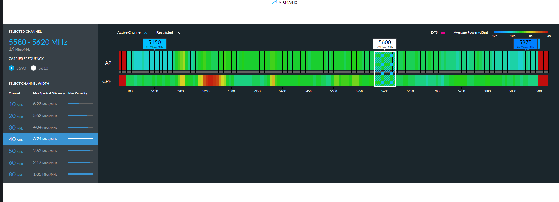

Доброго времени суток. Есть мост на 5АС-23 1км линк. Все работает нормально,но при игре в WOT или WOWS выбрасывает с сервера,логинешься снова заходит. Такое может быть один раз в день или несколько раз за 15 минут. Раньше был здесь же мост на N устройствах все работало нормально. Что может быть и где копать? клиенты очень сильно негодуют.Любые скрины выложу по запросу.

на 20мгц скорость по спидтесту 75 mbps,на 40мгц 92 mbps оставил 40,обрывы коннекта буду тестить походу,там сразу не поймешь,время нужно.Сигналы сделал на 5dbm

Это надо экспериментально выявлять, пробуйте. Вообще эфир почти чист.
Мощность надо в итоге подобрать минимальную, при которой стабильно работает.
