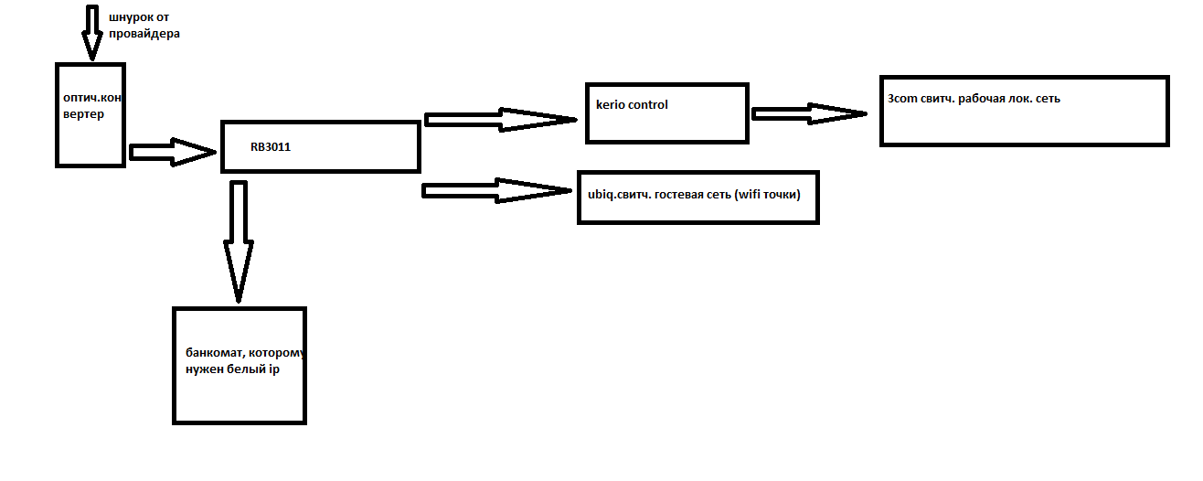

usenkov999 Posted November 9, 2016 Author Posted November 9, 2016 Рисовал в paint'е, простите за это. Так вот, провайдер дал нам 5 белых ip адресов. Мне надо их уместить на микротике, дабы один адрес получил банкомат, один адрес получил керио и один занять самим микротиком дабы сделать его шлюзом в гостевой сети. Вставить ник Quote

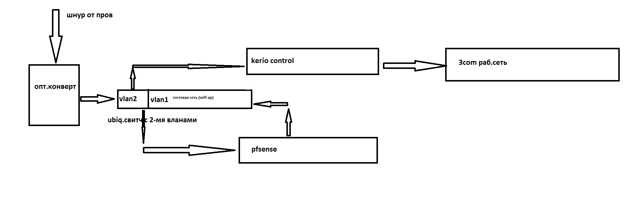

usenkov999 Posted November 9, 2016 Author Posted November 9, 2016 Сейчас все работает по такой схеме. У меня задача избавиться от pfsense и в целом чуть-чуть упростить эту схему. Вот эти 5 белых ip адресов берутся с ubiquti свитча vlan2. Вставить ник Quote
Constantin Posted November 10, 2016 Posted November 10, 2016 я вижу это так собираете на МТ свич из 4 портов в 1 порт приходит UP на нем вешаете адрес ххх,ххх,ххх,2/29 во 2 порт садиться банкомат с адресом ххх,ххх,ххх,3/29 в 3 порт гостевая сеть с адресом ххх,ххх,ххх,4/29 на этом порту подымаете НАТ с соур адресами гостевой сети в 4 порт с адресом ххх,ххх,ххх,5/29 подключате керио один адрес ххх,ххх,ххх,6/29 в запасе схема простейшая соберается за 5 минут, не забываем на мт убить днс либо забанить обращение на него из вне и добавляем правила дропа на запрет того что вам нужно если появятся нюансы они решаются уже по ходу пьесы но я бы все же попросил вышестоящего организовать нормальное подключение т е подключить вас сетью /30 и смаршрутизировать вам сеть /29. тогда вообще будет просто надежно и легко Вставить ник Quote
usenkov999 Posted November 10, 2016 Author Posted November 10, 2016 Constantin А можно попросить Вас чуть поподробней рассказать про конфигурацию интерфейсов? Как например я могу на порт для банкомата повесить белый ip,если этот же адрес забит уже в самом банкомате? Так же и с керио,я также на нем должен настроить wan интерфейс с прямым ip Вставить ник Quote
Constantin Posted November 10, 2016 Posted November 10, 2016 я имел ввиду что адрес не будет висеть на инте микротика , там собран свитч , адрес будет висеть на конечном устройстве конечно, это про банкомат и керио кстати адрес для публичной сети не нужен на инте что писал выше quote name='Constantin' timestamp='1478745624' post=1341191] в 3 порт гостевая сеть с адресом ххх,ххх,ххх,4/29 на этом порту подымаете НАТ с соур адресами гостевой сети , нат подымаете на 1 инте и гости будут ходить в инет от адреса микротика так будет правильней в вашем случае Вставить ник Quote
usenkov999 Posted November 10, 2016 Author Posted November 10, 2016 адрес для публичной сети не нужен на инте как так? а где я пропишу интернетовский ip? Вставить ник Quote
Constantin Posted November 10, 2016 Posted November 10, 2016 гостевая сеть будет ходить в инет от адреса на 1 интерфейсе Вставить ник Quote
usenkov999 Posted November 10, 2016 Author Posted November 10, 2016 Constantin спасибо, настроил по вашей подсказке,все работает! Вставить ник Quote
