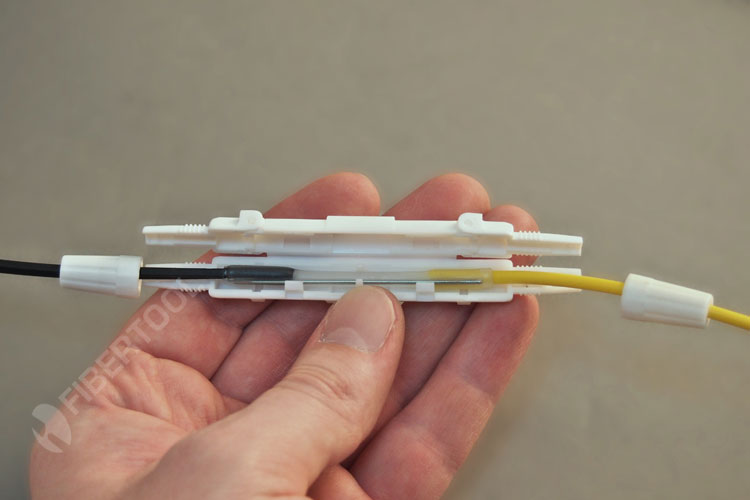

Кто видел оптический кабель, который прокладывают в машине?
Есть те кто его уже паял?

Не могу в инете такие найти, чтобы понимать, стоит ли вообще браться за такую работу! Или проще купить хозяину машины новые провода.
Там используется полимерное волокно. Называется POF.
https://en.wikipedia.org/wiki/Plastic_optical_fiber
http://physics.nad.ru/sensors/Cyrillic/papers/plastic.htm

Только сижу себе голову ломаю, как сделать под такие провода аккуратную муфту.
Думал на скоч лок изначально, но не понравилось самому...
проще переложить испорченное чем паять и делать точку отказа
как вариант завтрить в гильзу для ftth и обсадить термоусадкой с клеем , но колхоз конкретный
Да вот думаю, что проще купить будет ему новый провод и его закрепить.
Да никак. Приклеить на концы разъемы и соединить через штатную для них розетку. Там диаметр волокна большой. Точная центровка не нужна. Почитайте статью, там много полезной информации.
