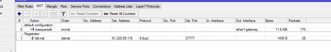

Mordegir Posted October 11, 2016 Posted October 11, 2016 Здравствуйте. Подскажите как правильно настроить проброс портов, чтоб видеть ip камеры. Что имеем - ip тюнера камер - 192.168.0.108 tcp порт - 37777 udp порт - 37778 статик айпи интернета с которым соединена сеть камер - 91.220.59.116 Не получается сделать правильно почему-то. Я вписываю через /ip firewall nat add action=netmap chain=dstnat comment=Registrator dst-address=91.220.59.116 dst-port=37777 in-interface=ether1-gateway protocol=tcp to-addresses=192.168.0.108 to-ports=37777 Может подскажет кто что не правильно? Спасибо Вставить ник Quote
mafijs Posted October 11, 2016 Posted October 11, 2016 /ip firewall nat add action=dst-nat chain=dstnat comment=Registrator dst-address=\ 91.220.59.116 dst-port=37777 protocol=tcp to-addresses=192.168.0.108 \ to-ports=3777 Вставить ник Quote
Mordegir Posted October 12, 2016 Author Posted October 12, 2016 Попробовал сделать, но увы не получается, запись через консоль сделал Но почему-то не работает Вставить ник Quote
DRiVen Posted October 12, 2016 Posted October 12, 2016 Судя по счетчикам правило работает. Случайно не из этой же lan проверяете то? Вставить ник Quote
Mordegir Posted October 12, 2016 Author Posted October 12, 2016 (edited) Нет, проверяю с другого провайдера есть какой-то способ программно проверить обращение к роутеру и увидеть идут ли туда подключения и перенаправляет ли нат? Edited October 12, 2016 by Mordegir Вставить ник Quote
EugeneTV Posted October 12, 2016 Posted October 12, 2016 /ip firewall nat add action=dst-nat chain=dstnat comment=Registrator dst-address=\ 91.220.59.116 dst-port=37777 protocol=tcp to-addresses=192.168.0.108 \ to-ports=3777 надо еще правило на forward того же самого внутрь. Вставить ник Quote
DRiVen Posted October 12, 2016 Posted October 12, 2016 способ программно проверить обращение к роутеру и увидеть идут ли туда подключения и перенаправляет ли нат? Судя по счетчикам правило работает. На, как вы его обозначили, тюнере камер, адрес шлюза указан? Вставить ник Quote
Fumo Posted October 12, 2016 Posted October 12, 2016 (edited) На регистраторе адрес шлюза верно прописан (IP роутера)? Edited October 13, 2016 by Fumo Вставить ник Quote
mafijs Posted October 12, 2016 Posted October 12, 2016 Попробовал сделать, но увы не получается, запись через консоль сделал Но почему-то не работает masquerade Scr.Addr -> 192.168.0.0/24 Вставить ник Quote
