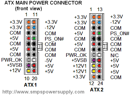

Нам опять говорят, что вместе на вход использовать нельзя, только по отдельности и если джеком на вход, то 4 пиновым через переходничек можно запитать например диск, то есть на выход. Как бы получается, что эту плату можно запитать обычным блоком питания. Но я так думаю это не так, так как в обычном блоке питания нет напряжения на разъемах, пока с материнки на блок питание не прилетит сигнал включить их. Получается, если подсоединить к этой матери с обычного блока питания 4 пиновый 12 вольтовый ATX то работать не будет. Тогда вопрос, зачем в мануале писать, что нельзя использовать вместе на вход? Может есть какой способ в обычном блоке питания в 20 пиновом разъеме замкнуть какие нибуть контакты, что бы блок питание подал на 4 пиновый разъем 12 вольт? Спасибо.

Черный любой, но мы обычно замыкаем соседний, последствий быть не должно, но блоку питания желательно дать нагрузку (мы обычно винты запитываем)!

Конечно, я в смысле что бы БП не был включен без нагрузки вообще!
Пример я привел - для тестирования работоспособности БП и проверки выдаваемого напряжения. Мы замыкаем PC_ON# и COM, при этом подключаем нагрузку в виде HDD (например)!
Порядок действий:
1. Подключаем HDD к БП
2. Ставим перемычку между PC_ON# и COM (обычная скрепка)
3. Подключаем провод питания в БП (220V)
4. Включаем БП (кнопка он офф если такая имеется)
