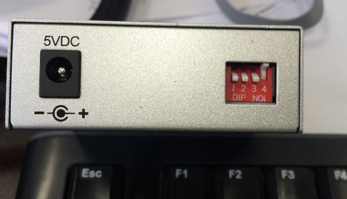

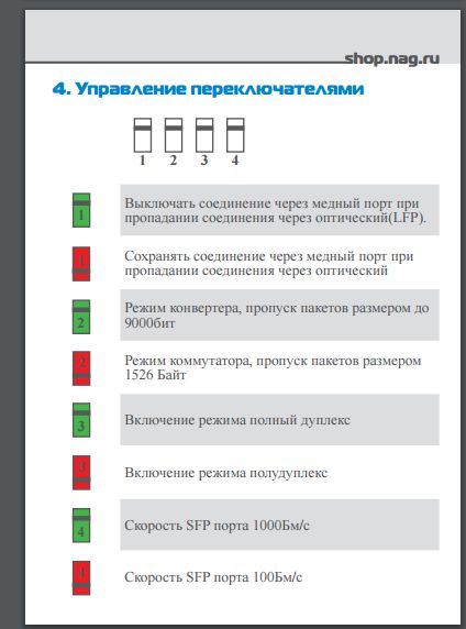

phisto Posted September 12, 2016 Posted September 12, 2016 У этого конвертера сзади есть 4 переключателя. Согласно документации, 4 переключатель в положении ON должен поднимать линк на sfp порту на 1000мбит/с. Однако при положении его в ОN светодиоды 1000 и TPG не горят. Линк конвертер-медный порт коммутатора поднимается на 100Мбит/с. Это ошибка в документации ? Сейчас нужная мне комбинация (линк sfp-медь, MTU 9000, полный дкуплекс, 1000мбит на SFP) nполучается что 1-2-3 - ON, а 4 - OFF. По документации все должны быть в ON Нет ли такой же лотерии с переключателем 2 (MTU 9000) и 3 (полный дуплекс) ? Вставить ник Quote

phisto Posted September 13, 2016 Author Posted September 13, 2016 phisto Добрый день! В результате внесения изменений в одной из партий конвертеров изменилась комбинация DIP переключателей. Исправленная версия manuala доступна на нашем сайте. http://data.nag.ru/SNR%20Mediaconverter/Datasheet/SNR-CVT-1000SFP.pdf В вашем случае вы путаете положения DIP переключателей. Положение ON должно быть ВВЕРХ (как указано в инструкции) Константин, положение ON (зеленое по вашей инструкции) указанно на самом дип переключателе. Это логический очевидно и не требует каких либо дополнений. В вашей продукции относительно ЧЕГО должно быть ВВЕРХ, надписей, понятий или намагничености корпуса конвертера ? Почему проверяемые без установки на сеть положение выключателей 1 и 4 не соотвествуют вашей новой инструкции = моему скриншоту из вашей инструкции ? Вставить ник Quote
Muhachev Konstantin Posted September 13, 2016 Posted September 13, 2016 phisto Добрый день! В результате внесения изменений в одной из партий конвертеров изменилась комбинация DIP переключателей. Исправленная версия manuala доступна на нашем сайте. http://data.nag.ru/SNR%20Mediaconverter/Datasheet/SNR-CVT-1000SFP.pdf В вашем случае вы путаете положения DIP переключателей. Положение ON должно быть ВВЕРХ (как указано в инструкции) Константин, положение ON (зеленое по вашей инструкции) указанно на самом дип переключателе. Это логический очевидно и не требует каких либо дополнений. В вашей продукции относительно ЧЕГО должно быть ВВЕРХ, надписей, понятий или намагничености корпуса конвертера ? Почему проверяемые без установки на сеть положение выключателей 1 и 4 не соотвествуют вашей новой инструкции = моему скриншоту из вашей инструкции ? На DIP переключателе имеется надпись NO (не нужно путать с ON) и указана стрелочка вниз. Что значит для положения ВЫКЛ нужно опустить ВНИЗ. Для того, чтобы конвертер работал в нужных вам режимах, необходимо 2 DIP переключатель переместить в положение ВНИЗ; 1,3,4 DIP должны быть в положении ВВЕРХ. Вставить ник Quote

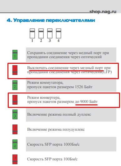

phisto Posted September 13, 2016 Author Posted September 13, 2016 На DIP переключателе имеется надпись NO (не нужно путать с ON) и указана стрелочка вниз. Что значит для положения ВЫКЛ нужно опустить ВНИЗ. Для того, чтобы конвертер работал в нужных вам режимах, необходимо 2 DIP переключатель переместить в положение ВНИЗ; 1,3,4 DIP должны быть в положении ВВЕРХ. Константин, с положением переключателей разобрались. Почему в положении выключателя 1 ВВЕРХ при выдергивании оптики из сфп не падает линк на медном порту, когда по вашей документации должно быть наоборот ? Почему при необходимых мне MTU 9000 (в первом сообщении) необходимо 2 переключатель переместить ВНИЗ, когда по вашей документации он должен быть НАВЕРХ ? Вставить ник Quote
Muhachev Konstantin Posted September 13, 2016 Posted September 13, 2016 phisto Согласно нашей обновленной инструкции всё правильно, прилагаю скриншот. Для переключения в режим конвертера нужно переключить 2 DIP вниз Для работы в режиме LFP 1 DIP вниз Вставить ник Quote
