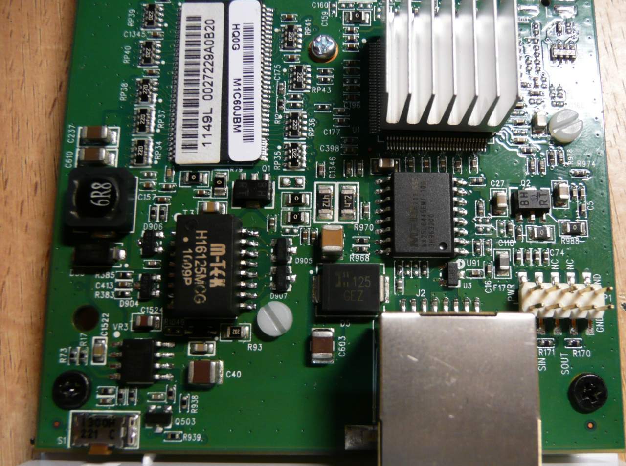

Grem9 Posted November 6, 2017 Posted November 6, 2017 (edited) Искал подходящую для моей проблемы тему, чтобы не создавать новую. Извините, если не совсем туда написал. Суть проблемы в следующем. Точку Nanostation Loco M2 пытался запитать от стороннего источника. По недосмотру переполюсовал питание. Выгорел порт LAN. Что имеет смысл проверить прежде всего? Да, на плате не обнаружил D905 , D907. http://www.lan23.ru/forum/attachment.php?attachmentid=15245&d=1386070621 Вроде, при разборке ничего не высыпалось (я имею в виду возможно отпаявшиеся от перегрева элементы). Буду признателен за любую информацию. Edited November 6, 2017 by Grem9 хочу добавить уведомления по теме Вставить ник Quote
Yuraner Posted November 7, 2017 Posted November 7, 2017 21 час назад, Grem9 сказал: По недосмотру переполюсовал питание. Проц под замену с большой долей вероятности, а эти супрессоры Вам искать не надо, они тут ни с какого бока, ну и не всегда их ставили. Что проверять? Дык входную ЦП - D5, VR3 и далее по порядку, по большому счёту схемотехника там простая. Восстановите питание, а там и с процом станет всё ясно. Кстати, там же где была взята фотография , есть и схемы, только не вздумайте заявить что там нет для локи схемы, они стандартны для убнт-шных устройств, посему полностью подобны по типам. Вставить ник Quote
Grem9 Posted November 8, 2017 Posted November 8, 2017 Спасибо, Yuraner! Восстановил питание, остальное оказалось живым. Выгорел только разъём RJ45. Проц проверил реакцией на сброс кнопкой. Радио работает( убедился по WEB-морде). Вставить ник Quote
