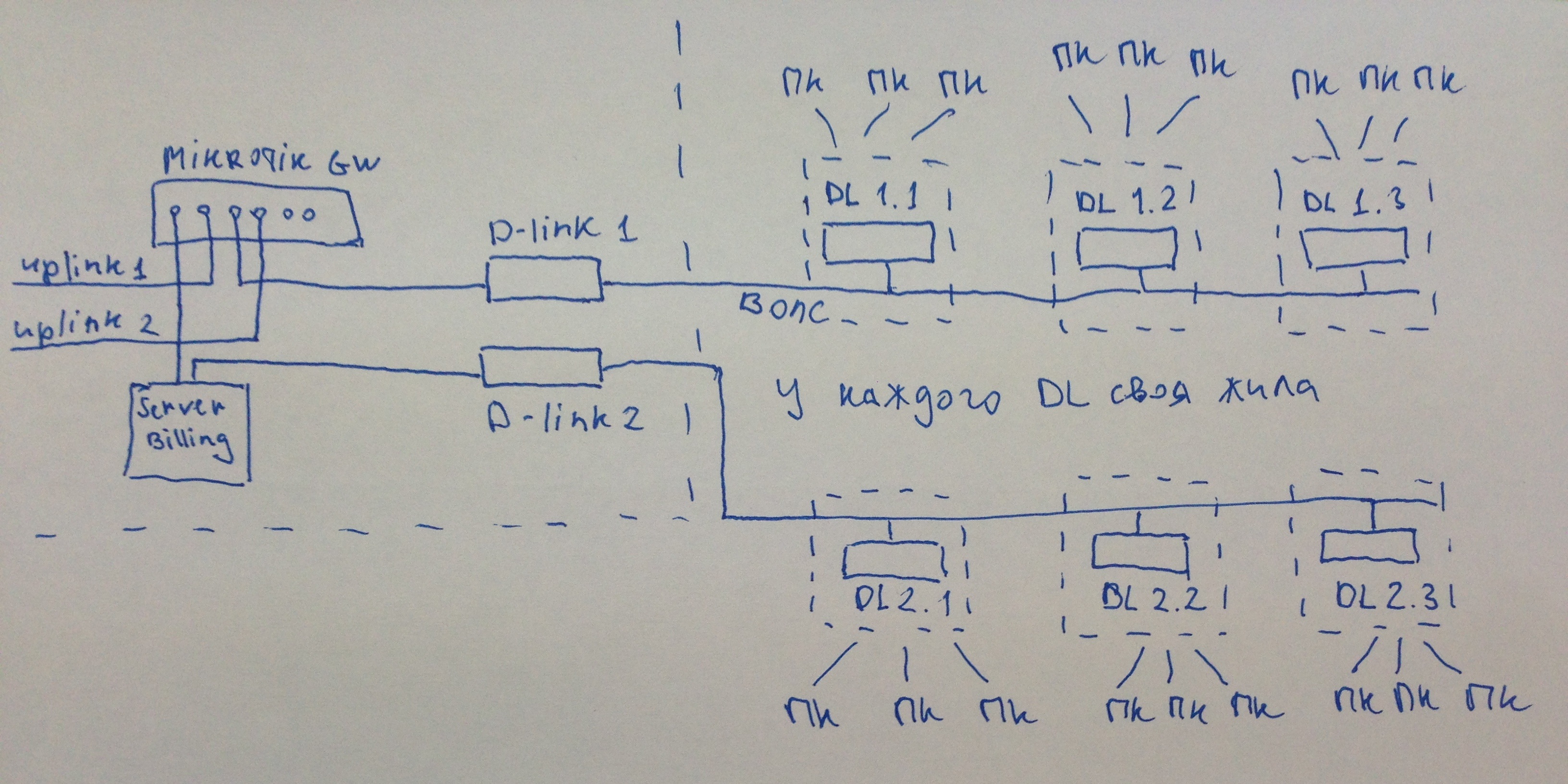

serg10 Posted August 10, 2016 Posted August 10, 2016 (edited) имеется сеть ВОЛС для частного сектора (схему прилагаю). в деревнях стоят коммутаторы, которые подключены параллельно.(есть еще несколько точек БС wifi) приблизительно на 1000 аб. Все они ходят в 1 vlan`е. Теперь вопрос: стоит ли разбить сеть на vlan`ы, как (не всмысле технически, а куда какие создавать) и, самое главное, скажется ли это положительно на сети? Edited August 10, 2016 by serg10 Вставить ник Quote
myth Posted August 10, 2016 Posted August 10, 2016 Как минимум - влан на свитч. Управление - в отдельный влан. STP выключить везде. Скажется положительно. Вставить ник Quote
EShirokiy Posted August 10, 2016 Posted August 10, 2016 Конечно, надо сегментировать. Минимум по влану на свитч. И по влану на точку доступа (секторку). Управление сегментировать по /28 или /27. Вставить ник Quote
serg10 Posted August 10, 2016 Author Posted August 10, 2016 Конечно, надо сегментировать. Минимум по влану на свитч. И по влану на точку доступа (секторку). Управление сегментировать по /28 или /27. а на головном коммутаторе получается каждый порт будет отдельным vlan`ом и выход к маршрутизатору как транковый? обязательно ли vlan`ы еще и на подсети делить? нужно ли делать какие либо настройки на микротике? Как минимум - влан на свитч. Управление - в отдельный влан. STP выключить везде. Скажется положительно. отключение STP приведет к зависанию сети при закольцевании? Вставить ник Quote
myth Posted August 10, 2016 Posted August 10, 2016 vlan`ы еще и на подсети делить Что под этим имеется в виду? нужно ли делать какие либо настройки на микротике? Естественно. Основное - не добавлять влан интерфейсы в один бридж. Вставить ник Quote
serg10 Posted August 10, 2016 Author Posted August 10, 2016 vlan`ы еще и на подсети делить Что под этим имеется в виду? я немного не так понял. можно пояснить по поводу управления ? нужно ли делать какие либо настройки на микротике? Естественно. Основное - не добавлять влан интерфейсы в один бридж. все понятно. а сервером какие либо изменения требуются делать? и вообще, с чего начать? сеть то живая Вставить ник Quote
myth Posted August 10, 2016 Posted August 10, 2016 Судя по вопросам - с чтения документации, мануалов. С сервером биллинга ничего делать не нужно. По управлению - есть такая штука - Management VLAN называется. Позволяет вынести управление железкой в отдельный влан. Например VLAN 5 - абонентский трафик, а VLAN 10 - управляющий. Вставить ник Quote

EShirokiy Posted August 10, 2016 Posted August 10, 2016 Я бы еще все свитчи агрегации и сервера в отдельную подсеть засунул. Шлюзом для всех подсетей микрот бы назначил. Вставить ник Quote
