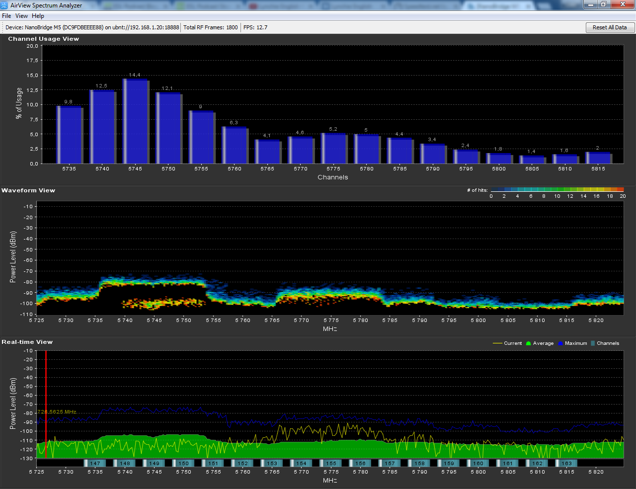

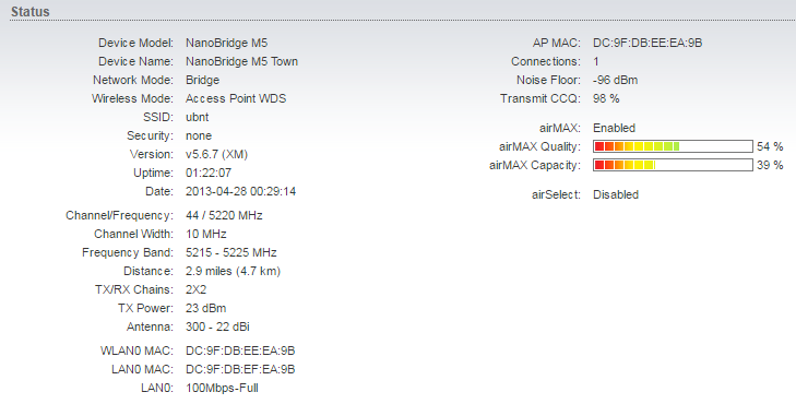

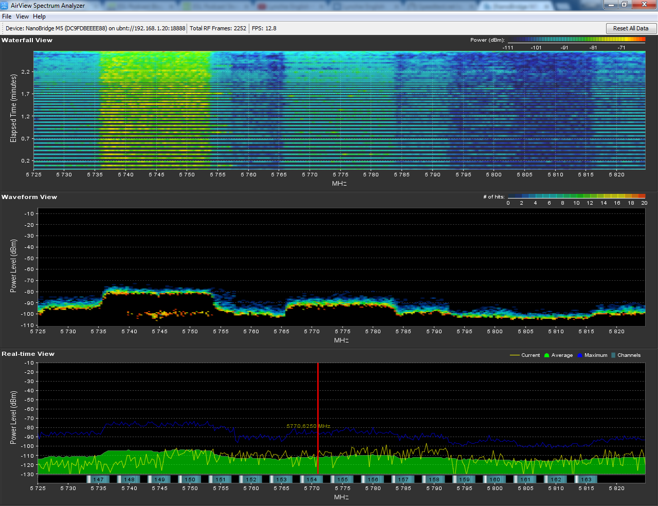

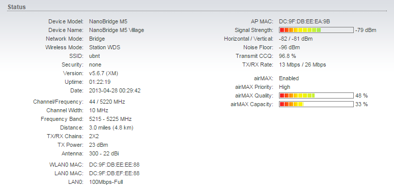

KOL48 Posted August 7, 2016 Posted August 7, 2016 На двух NanoBridge M5-22, установленных на расстоянии 5 км, организован канал связи. За AP к Интернет подключен ПК, скорость соединения на котором всегда превышает 30 Мб/с (как по результатам Speedtes, так и по показаниям торрент-клиента). На ПК за точкой доступа скорость не превышает 13 Мб/с. Иногда снижается до 5-6 (ПК за АP в это время ничего не качает). Прошивка в обоих устройствах — последняя на сегодняшний день. Скриншот AirView со стороны станции прилагается. Также прилагаются страницы Main настроек обеих антенн. Готов предоставить любые другие сведения и скриншоты. Изменение положения антенн ситуацию не улучшает. На последней прошивке пришлось выставить Country Code. Выбрал Russia. Channel Width сейчас равен 10. Его изменение ситуации не меняет. Пытался принудительно указывать "Max TX Rate". Связаться удалось только на 0, 1, 2, 8, 9, 10 MSC. На MSC 15 и 14 резко возросли показания airMAX Quality и airMAX Capacity, однако пинг до AP не проходил, доступ в Интернет отсутствовал. Вернул настройку "Max TX Rate" в режим Auto. Связал антенны на частоте 5805, как наименее зашумленной по результатам AirView. Графики немного подросли, но скорость скачивания не увеличилась. Прошу помощь в настройке оборудования. Вставить ник Quote
KOL48 Posted August 7, 2016 Author Posted August 7, 2016 Скриншоты настроек станции: http://radikal.ru/users/Ochkastyy#alb=nanobridge_station Скриншоты настроек AP: http://radikal.ru/users/Ochkastyy#alb=access_point Вставить ник Quote
rdc Posted August 7, 2016 Posted August 7, 2016 сигнал слабый, антенны наведите как следует Вставить ник Quote
KOL48 Posted August 7, 2016 Author Posted August 7, 2016 антенны наведите как следует Наводили антенны неоднократно. Результата не дало. Вставить ник Quote
rdc Posted August 7, 2016 Posted August 7, 2016 препятствий точно нет? в бинокль видно? airlink не силён в ботанике и не подозревает о существовании деревьев Вставить ник Quote
magnum50 Posted August 8, 2016 Posted August 8, 2016 По сигналам ясно понятно что или нет прямой видимости, или антенны не смотрят друг на друга, или что мало вероятно брак оборудования Вставить ник Quote

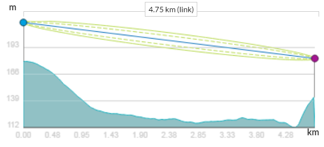

KOL48 Posted August 8, 2016 Author Posted August 8, 2016 препятствий точно нет? в бинокль видно? airlink не силён в ботанике и не подозревает о существовании деревьев По сигналам ясно понятно что или нет прямой видимости Да, забыл указать, не очень важный, как мне казалось, факт: на расстоянии 300-400 метров от AP видимость полностью перекрывается кроной старого тополя. Иных помех нет. Не думал, что это окажется серьёзным препятствием. "Правильно заданный вопрос содержит половину ответа". Мне, дураку, следовало приобретать антенны с рабочей частотой 2,4 ГГц. Но я решил уйти из зашумленного диапазона... Вставить ник Quote
KOL48 Posted August 8, 2016 Author Posted August 8, 2016 Пилите, Шура, пилите) :) Обсуждалось уже. Сложно. Тополь — не охватишь. Очень высокий. В черте города, возле частного дома. Пожалуй, рассмотрю возможность переноса антенны. Спасибо! Вставить ник Quote
Saab95 Posted August 18, 2016 Posted August 18, 2016 Да, забыл указать, не очень важный, как мне казалось, факт: на расстоянии 300-400 метров от AP видимость полностью перекрывается кроной старого тополя. Иных помех нет. Не думал, что это окажется серьёзным препятствием. "Правильно заданный вопрос содержит половину ответа". Мне, дураку, следовало приобретать антенны с рабочей частотой 2,4 ГГц. Но я решил уйти из зашумленного диапазона... Листья не вносят сильных затуханий, нужно определить не попадают ли на линию прямой видимости толстые ветки, если да - то нужно антенны переместить по крышам что бы в них не попадать. Такая проблема наблюдается в ветер, когда дерево раскачивается, и связь то лучше, то хуже становится. Вставить ник Quote
