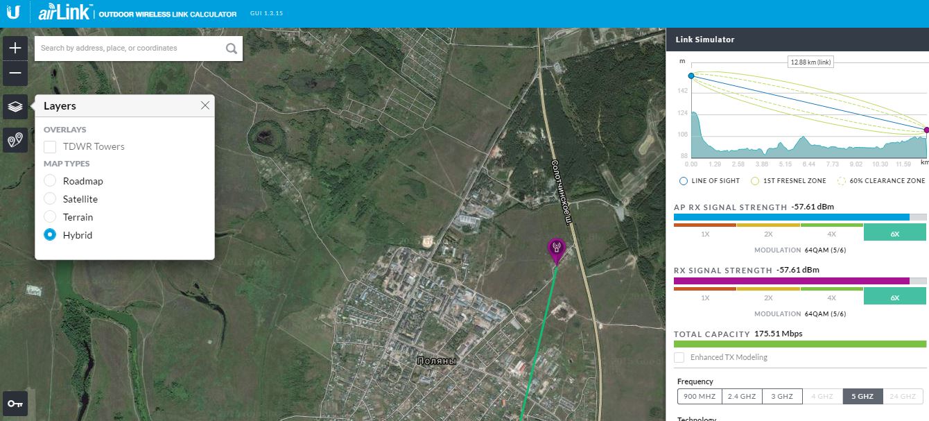

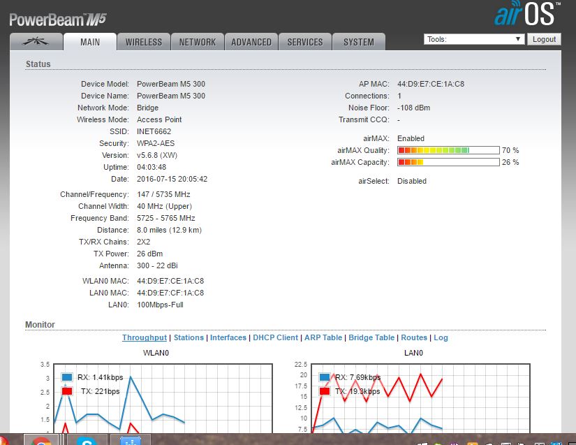

vse5759 Posted July 31, 2016 Posted July 31, 2016 (edited) Всем привет) Я так думаю вопрос глупый (для специалистов) поставили свой первый мост, завели 100 мб на вход, прямая видимость (по карте на убнт) и сигнал вроде в норме скорость на выходе 7мб Может с настройками что ни так Airmax включен, WDS не включен соеденение точка-точка MAIN прилагаю в скрине Edited July 31, 2016 by vse5759 Вставить ник Quote
dronis3 Posted July 31, 2016 Posted July 31, 2016 Мало скринов, неизвестно какой рельеф, для такого расстояния как минимум нужны были отражатели 400 а не 300, airview нужно глянуть все частоты, Вставить ник Quote
vse5759 Posted July 31, 2016 Author Posted July 31, 2016 Мало скринов, неизвестно какой рельеф, для такого расстояния как минимум нужны были отражатели 400 а не 300, airview нужно глянуть все частоты, Расстояние 12 км Вставить ник Quote
dronis3 Posted July 31, 2016 Posted July 31, 2016 Теперь нужно выбрать или он выбран не понятно регион комплаин тест и далее через утилиту встроенную airview просканировать эфир. Вставить ник Quote
vse5759 Posted July 31, 2016 Author Posted July 31, 2016 Теперь нужно выбрать или он выбран не понятно регион комплаин тест и далее через утилиту встроенную airview просканировать эфир. Регион USA стоит, эфир практически весь темно-синим тоесть я так понимаю свободен? Вставить ник Quote
dronis3 Posted July 31, 2016 Posted July 31, 2016 (edited) Теперь нужно выбрать или он выбран не понятно регион комплаин тест и далее через утилиту встроенную airview просканировать эфир. Регион USA стоит, эфир практически весь темно-синим тоесть я так понимаю свободен? Да. Тогда нужно наводить точней антенны и пробовать другие частоты которые лучше будут работать на этих PowerBeam 300. А что бы другие частоты выбрать, нужно регион сменить на комплаин тест, а что бы этот тест появился нужно или специальную прошивку или через SSh вводить команду. Edited July 31, 2016 by dronis3 Вставить ник Quote
mojo Posted July 31, 2016 Posted July 31, 2016 Скрин Main клиента нужно посмотреть (желательно при нагрузке). Вставить ник Quote
Adim Posted August 23, 2016 Posted August 23, 2016 скрин с клиентской точки сколько хотите выжать на клиенте? Вставить ник Quote
udaffrzn Posted August 23, 2016 Posted August 23, 2016 (edited) Всем привет) Я так думаю вопрос глупый (для специалистов) поставили свой первый мост, завели 100 мб на вход, прямая видимость (по карте на убнт) и сигнал вроде в норме скорость на выходе 7мб Может с настройками что ни так Airmax включен, WDS не включен соеденение точка-точка MAIN прилагаю в скрине Наводите точнее антенны, смотрите внимательней AirView на обоих устройствах, а не на одном. Edited September 19, 2016 by udaffrzn Вставить ник Quote

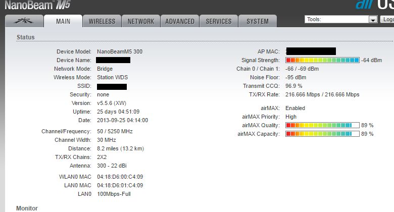

belokuriha Posted October 14, 2016 Posted October 14, 2016 Регулируйте точнее антенны, должно у вас получиться все хорошо. Вот как у меня. Вставить ник Quote
