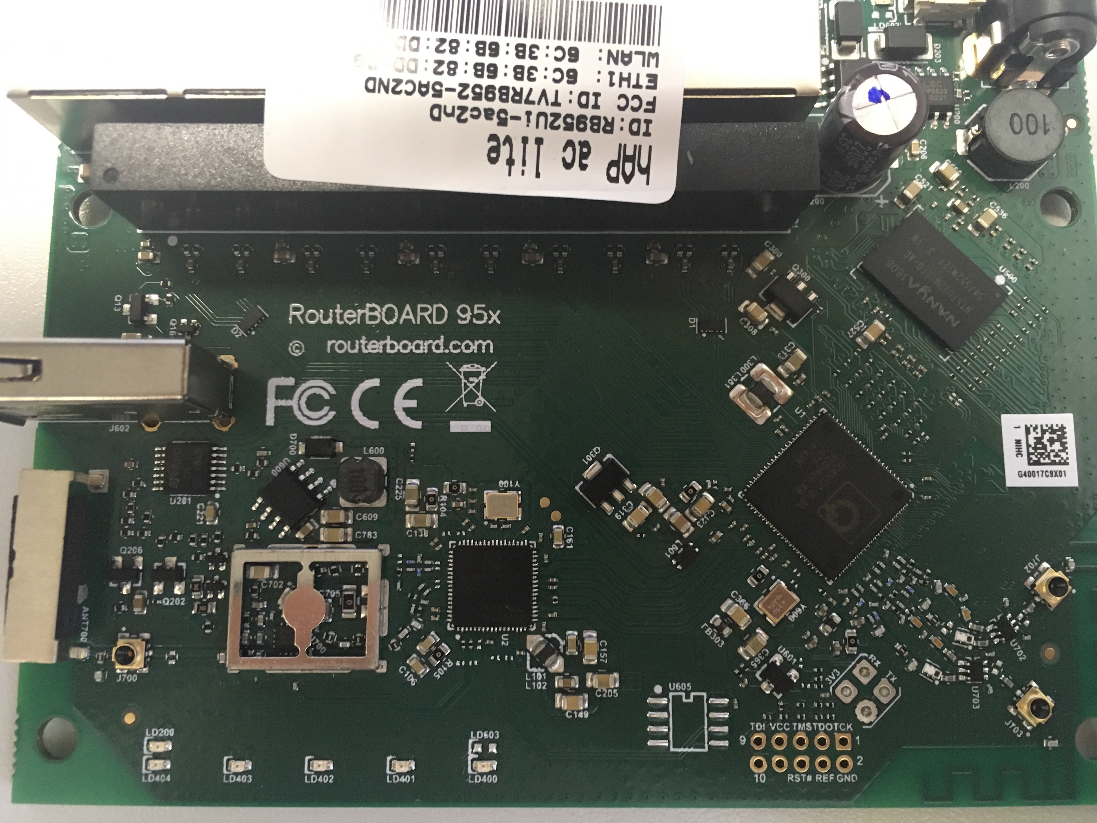

Решил в деревне заменить старичка 751ого, который потихоньку дохнет, на hAP AC Lite, но мне нужны внешние антенны.
Судя по приатаченной фото hAP'а, у него есть три выхода с разъемом MS156 на внешние антенны.
Пробовал ли кто нибудь их использовать? Действительно ли это на внешние антенны?

Делал подобное на 951G. Там такие же разъемы - это точки контроля. Там после разъемов еще элементы перед антеннами есть.
ИМХО, если надо внешние антенны, отрезай штатные и припаивай пигтейл к плате. Только без антенн потом не включай.
Судя по фото, в hap ac lite антенны 2.4ghz находятся на крышке корпуса и подключаются двумя пигтейлами к двум правым разъёмам на плате. Т.е. если взять два пигтейла на sma, это будет почти штатное решение, а вот с 5ghz не так всё однозначно, антенна на плате и возможно действительно есть какие-то элементы после разъёмов.
Нет под рукой hap'а, что бы посмотреть.
Хотя... сейчас внимательней посмотрел на плату лайта. Там на 2.4 Ghz антенны на плате вытравлены... а антенны на крышке корпуса это у hAP AC (без Lite).
Ни у кого нет hAP AC Lite под рукой? Посмотреть есть ли какие либо элементы между разъемом и антенной...
Edited by Ocean07
А фото ты прикрепил зачем? На нем не видно?
Мне не видно... может есть с другой стороны платы что-то... Тут вижу что-то белое, может ёмкость... а может и нет.
Ёмкость там.

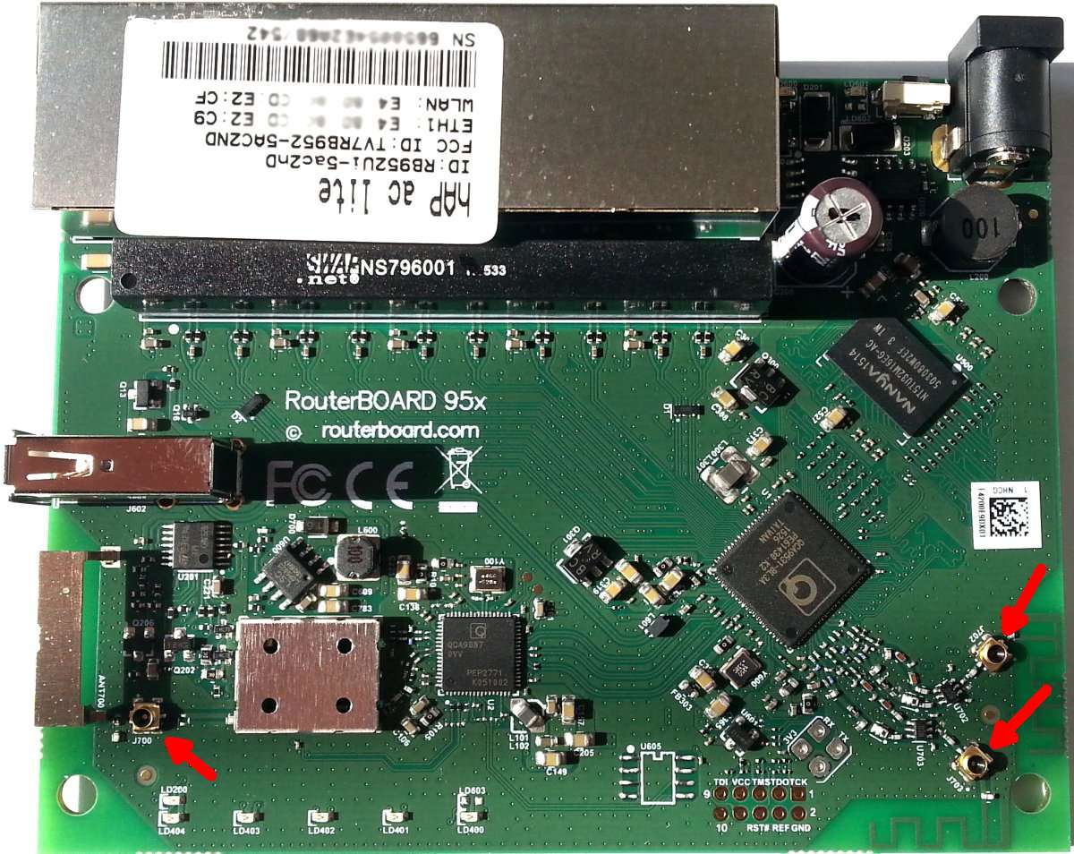

Разъем j700 он чисто сервисный или внешняя антенна в нем работает, кто проверял?

Ничего паять не надо! Берёшь пигтейл RP-SMA female / ms-156 mini втыкаешь и подключаешь себе внешние антенны. Паять не вздумай, тем более если нет опыта. Только постарайся найти именно ms-156-mini а не просто ms-156, он геморойный и отваливается постоянно.
Edited by 777BLOODER777
Спасибо большое, сам я и не собирался паять. Просто на 951 плате есть похожие разъемы, но они сервисные и там именно нужно перепаивать конденсатор и припаивать антенны.

Написал по поводу внешних WiFi антенн Mikrotik Hap AC в support:
"... > At 5ghz, I raised the level to 27dBm, but it did not cover my house as well
> as the Asus RT-H66U.
> I would like to replace all the antennas in it with external ones, having
> examined the device, I found three stubs, as I understand for the three
> antennas.
> Can I use the connectors near to antennas 1-2 and 3 to connect pilgates and
> antennas to them?
> Can I use this scheme:
> 1) RP-SMA Female to 2 MS156 Male Cable Splitter Y Type Antenna Extension
> for Antenna 1 (booth 2.4ghz + 5ghz)
> 2) RP-SMA Female to 2 MS156 Male Cable Splitter Y Type Antenna Extension
> for antenna 2 (booth 2.4ghz + 5ghz)
> 3) RP-SMA Female to 2 uFL Female Cable Splitter Y Type Antenna Extension
> for Antenna 3 (booth 2.4ghz + 5ghz)
> Antenna gain setting will take into account all three external antennas? "
вот ответ:
"You can attach external antennas and you can use your scheme, however, I can't guaranty that in single antenna 5GHz won't interfere with 2.4Ghz. You can set antenna-gain manually, but for this setting to work, you will have to set frequency-mode=regulatory-domain"
17 часов назад, Jaqwerty сказал:
Вообщем вот что нашел, все теперь понятно - https://forum.mikrotik.com/viewtopic.php?t=128086. Остался только один вопрос нужно ли отпаять эти сервисные разъемы или оставить?
Зачем ломать рабочие разъёмы? В той теме один человек наоборот их впаивал.

Приветствую. Да, мы попробовали сначала пигтейлами подключится - "на глазок" показалось что работает. но соединение хлипковато, для нашего изделия было не надежно, поэтому решили припаиваться прям к плате, перерезая дорожку к антенне на плате. Вроде, да кабы - работало. Но по факту на объекте отметили плохое качество связи на расстоянии 15-20 м. Антенны штыревые 3dBi. Похоже включение мы сделали не корректно, что-то не согласуется. Попробовали поставить антенны 5dBi - но из-за короны пока не удалось проверить .... Но уже склоняемся к более дорогому но корректному решению - плата MikroTik RBM33G + WiFi карта MikroTik R11e-5HnD
