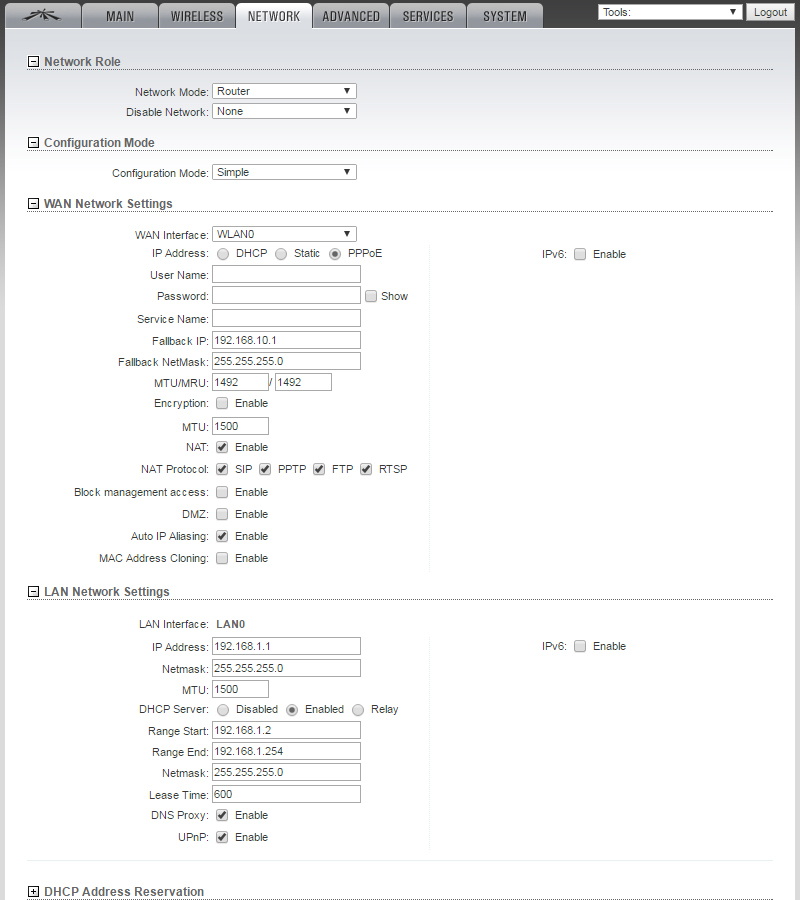

Вообщем как настроить так чтобы, я мог удаленно попасть в клиентскую точку доступа? Сеть работает по протоколу PPPoE, и я воспользовался функцией PPPoE и вкл. DHCP-сервер. Не могу зайти удаленно на точку. Как я понял PPPoE работает на канальном уровне ISO/OSI из-за этого он не пускает? Или есть варианты как решать этот вопрос? Вот скрин как настроенно:
Edited by wuwaciv
belokuriha, Алексей, дружище, у него на скрине точка в режиме роутера. Поэтому тут поможет только проброс портов.
Я то-же своих клиентов в роутере держу , ну я и WDS включаю .. ну а так если то да , кидайте порты
