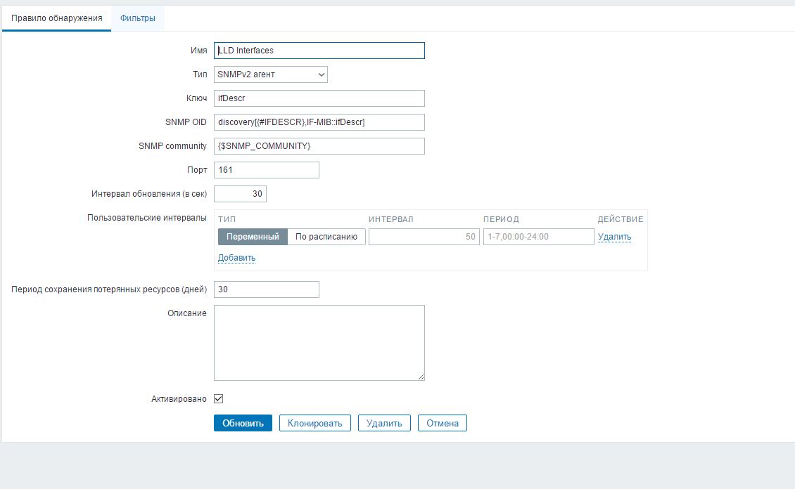

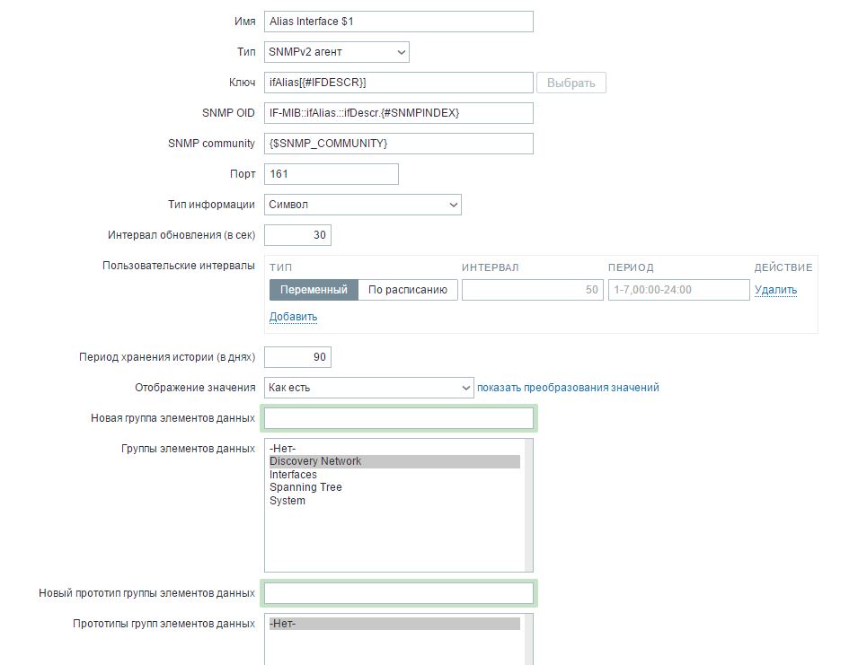

Ребят настроил обнаружение, на интерфейсы (cisco) не подтягиваются дескрипшены, только наименования интерфейсов, что нужно доавить в Прототипы элементов данных?

всмысле я понял что надо как то добавить наверное в SNMP OID IF-MIB::ifAlias, но я видимо не правильно его добавляю, как несколько значений там выставить?
Надо оставить только ifAlias и убрать IfDescr из SNMP OID.
В понятиях SNMP ifDescr - название интерфейса, а ifAlias - тот самый Description из конфига cisco.
Есть еще ifName, тоже можете посмотреть, насколько вам будет полезен.
последний, тройка
Тогда по инструкции делайте, я вам 100% рабочий пример не дам, в тройке LLD не писал.
Как я понял, там:
1. Само правило, где вы сообщаете, какие параметры вы хотите вытащить в макросы. Типа discovery[{#IFDESCR}, ifName, {#IFALIAS}, ifAlias]
2. Прототипы элементов и графиков, где эти макросы уже в описание этого элемента и макросы.
я изменил в LLD ifDescr на IfName интерфейсы стали fa0/1, fa0/2 и т.д., там случайно нельзя сразу прописать еще и ifAlias?
Судя по всему, стало можно, но если вы воткнули этот макрос в LLD правило.
Читайте инструкцию внимательно...
зашел в LLD и в поле snmp oid забил - discovery[{#IFSTATUS}, IF-MIB::ifOperStatus, {#IFNAME}, IF-MIB::ifName, {#IFALIAS}, IF-MIB::ifAlias]
но почему то графики не хочет составлять, и добавлять элементы данных, ключ оставил тот же - ifDescr
Пример. Обнаружение:
discovery[{#IFDESCR}, ifDescr, {#IFALIAS}, IfAlias, {#IFADMSTATUS}, ifAdminStatus, {#IFNAME}, IfName]

пример прототипа:
Имя ifInDiscards.{#IFNAME}
ключ ifInDiscards.["{#SNMPINDEX}"]
OID ifInDiscards.{#SNMPINDEX}
Всё.
