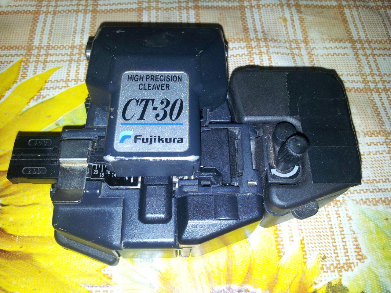

RN3DCX Posted March 10, 2016 Posted March 10, 2016 (edited) Терзает меня вот какой вопрос, подделывают ли сейчас Fujikura ? К примеру, вот тут есть тема ТЫЦ с продажей скалывателя и есть подозрения в не оригинальности его производства... Возможно ли такое или это только домыслы ? Edited March 10, 2016 by RN3DCX Вставить ник Quote

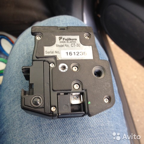

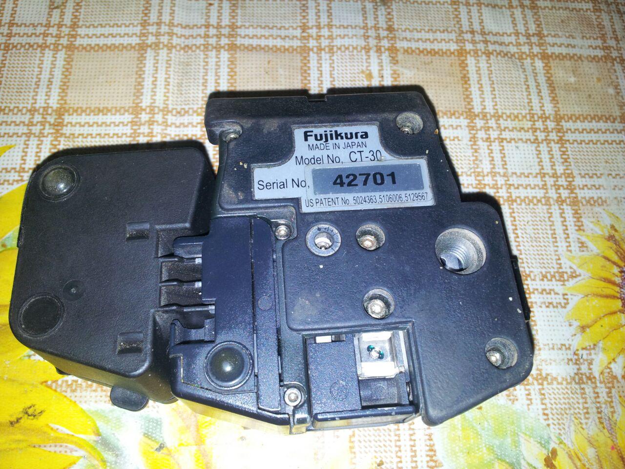

dIMbI4 Posted March 10, 2016 Posted March 10, 2016 подделывают, куда без этого. у оригинала качественное несользящее покрытие, у китая приклеена резина, винтики могут располагаться и выглядеть по иному. вот так выгляит оригинальная сколка из комплекта. китайы порой мочат вообще жесть)) Вставить ник Quote
[anp/hsw] Posted March 11, 2016 Posted March 11, 2016 популярнее всего подделки sumitomo FC-6S, т.к. конструкция проще. фуджикуру поддельную в жизни не видел ни разу, хоть и много их встречал на ebay, наверное потому, что фуджикуровские скалыватели обычно вместе с аппаратами привозят. Вставить ник Quote
Liner's Posted March 11, 2016 Posted March 11, 2016 дима, а авторские отчисления?))) обращайте внимание, даже на хороших китайцах противоскользящее покрытие из пластика, ещё могут быть винты по другому выполнены. Вставить ник Quote
Vasmer Posted March 11, 2016 Posted March 11, 2016 у оригинала качественное несользящее покрытие, у китая приклеена резина, винтики могут располагаться и выглядеть по иному. ой ли покупался в 2008-ом вместе с 17 фуджиком Вставить ник Quote
Liner's Posted March 11, 2016 Posted March 11, 2016 ой ли покупался в 2008-ом вместе с 17 фуджиком это китай? Вставить ник Quote
Saab95 Posted March 11, 2016 Posted March 11, 2016 это китай? Китай был на предыдущих картинках, если присмотритесь, то там логотип несколько отличается. Вставить ник Quote
Vasmer Posted March 12, 2016 Posted March 12, 2016 это тру ориджинал( резиновое основание ) видимо делали в первых партиях Вставить ник Quote

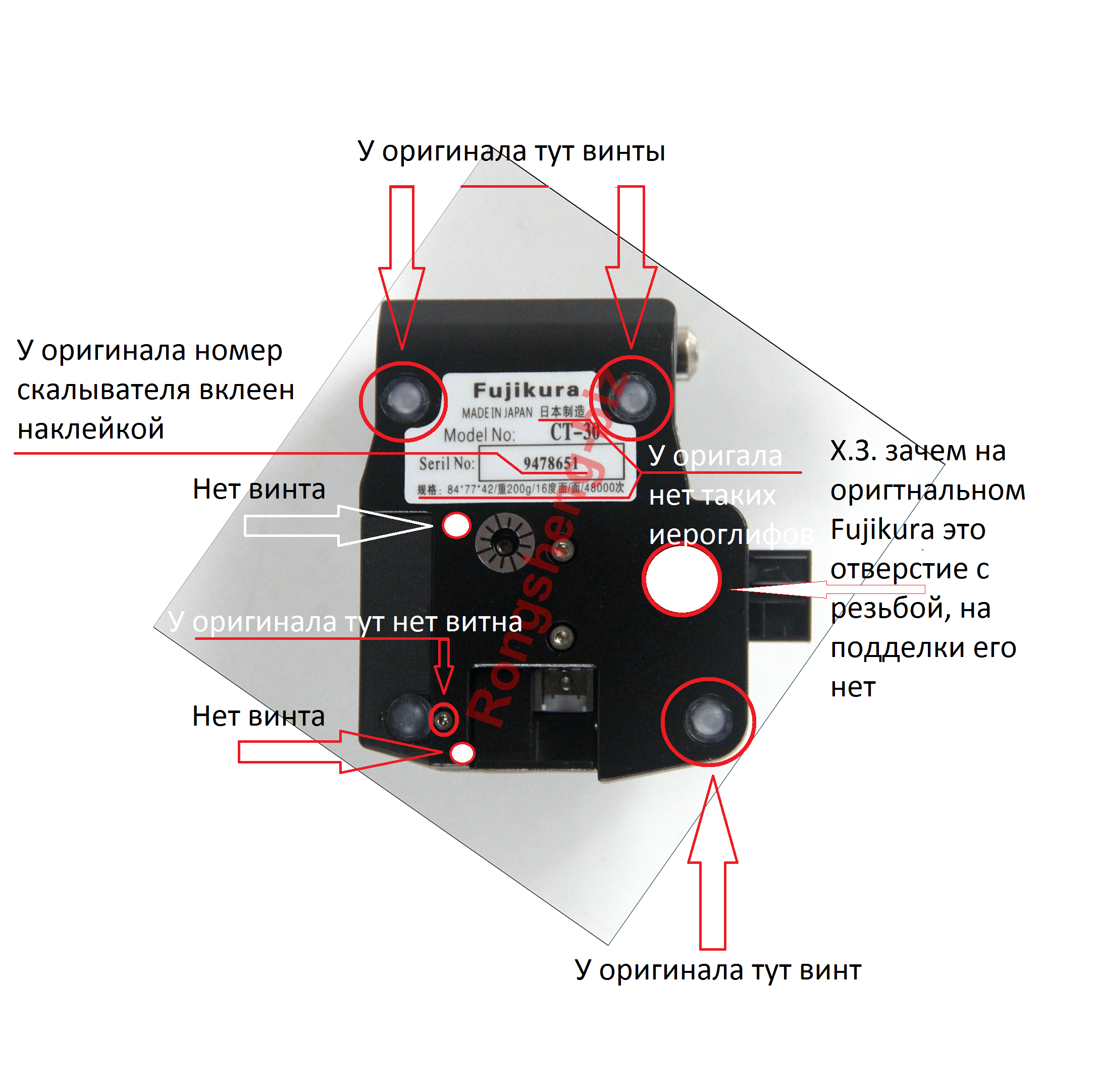

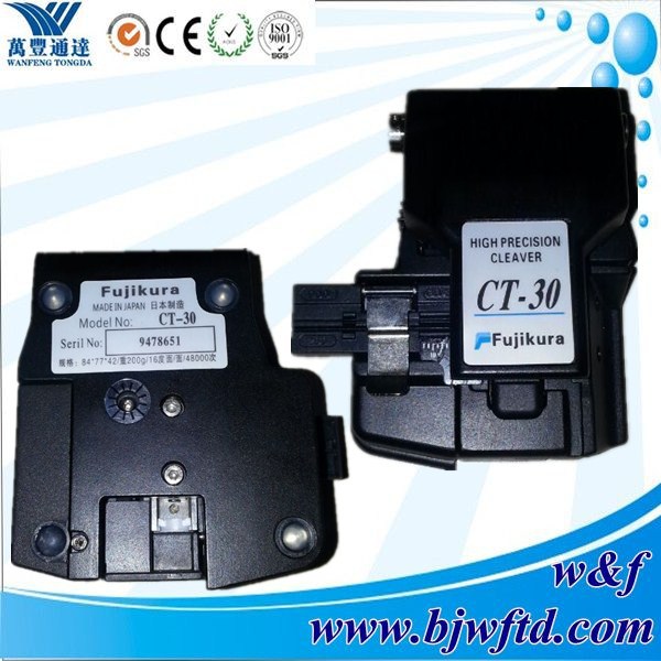

RN3DCX Posted March 12, 2016 Author Posted March 12, 2016 dIMbI4, благодарствую за развернутый ответ. Заморочился вчера вечером и обшарил весь ebay и aliexpress. Из всего представленного смог найти только одну вменяемую подделку. ТыЦ на ссылку. Но все равно дохрена отличий от оригинала: Вставить ник Quote

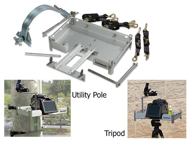

RN3DCX Posted March 12, 2016 Author Posted March 12, 2016 что за столик? кинь ссылочку... Вставить ник Quote
Vasmer Posted March 12, 2016 Posted March 12, 2016 http://fibertool.ru/catalog/drugoe/inno_instrument_hck_1_stolik_dlya_skalyvatelya_s_krepezhom.html?sphrase_id=43857 вот как выглядит для инно для фуджика не нашел но нашел нечто крутое https://www.drive2.ru/b/2484520/ и ещё 1 https://www.drive2.ru/b/2558936/ Вставить ник Quote
RN3DCX Posted March 12, 2016 Author Posted March 12, 2016 Vasmer, СПС за ссылки! Фонарик действительно зачетно смотрится. Вставить ник Quote
Vasmer Posted March 12, 2016 Posted March 12, 2016 тоже подумал такое приколхозить на обе сколки Вставить ник Quote
Vasmer Posted March 12, 2016 Posted March 12, 2016 что за столик? кинь ссылочку... ASW-02 AFL Fusion Splicing Workstation http://www.amazon.com/AFL-Fujikura-S010532-Splicing-Workstation/dp/B00LI5LWH6 Вставить ник Quote
