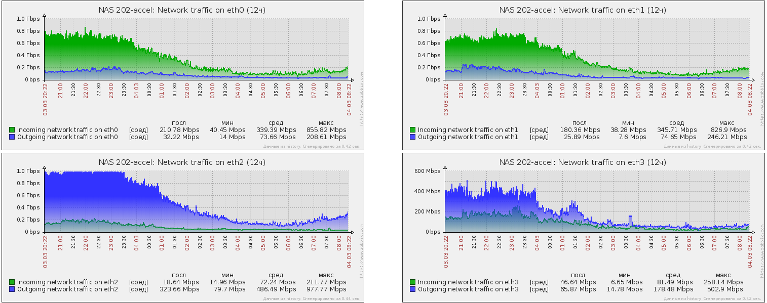

Чтобы было понятнее прикладываю графики. eth0 и eth1 - это bond0 смотрит в бордер - там балансировка по IP и все нормально.
eth2 2th3 это bond1 балансировка по макам.

нет, на графике хорошо видно, что перекос только _от_ BRAS, к BRAS трафик в пике одинаковый - 200М. Т.е. cisco отрабатывает корректно, проблема только с linux'ом.
