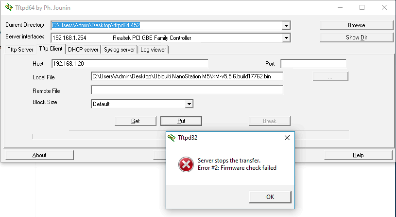

lakozam Posted February 25, 2016 Posted February 25, 2016 После обновления на 5.6.3 уходит в вечный перезагруз. Пробовал откатиться на прежнии версии, шьется только 5.6.2, но тоже уходит в перезагруз, остальные даже не льются во флеш. Может кто сталкивался с подобной проблемой. Подкажите, как лечится. Вставить ник Quote
dronis3 Posted February 25, 2016 Posted February 25, 2016 (edited) После обновления на 5.6.3 уходит в вечный перезагруз. Пробовал откатиться на прежнии версии, шьется только 5.6.2, но тоже уходит в перезагруз, остальные даже не льются во флеш. Может кто сталкивался с подобной проблемой. Подкажите, как лечится. Прошивка официальная? Если нет, то нужно официальную без СТ всяких и если прошьется, то потом уже с СТ лить. Было такое на XW железе, через 5.5.9 официальную tftp залил кое как. Edited February 25, 2016 by dronis3 Вставить ник Quote
lakozam Posted February 26, 2016 Author Posted February 26, 2016 (edited) Железо XM. Все прошивки официальные(вроде). Не лются. Все,что смог перепробовал. Edited February 26, 2016 by lakozam Вставить ник Quote

NewUse Posted February 26, 2016 Posted February 26, 2016 Заливаете с ресеттом?(при старте долгое нажатие ресета, до загарания всех диодов) Вставить ник Quote
lakozam Posted February 27, 2016 Author Posted February 27, 2016 (edited) Через WEB не льется, написал же, вечный перезагруз. Думаю с загрузчиком проблема. Хочу попробовать через usb-uart перезаписать загрузчик. Проблема в том, что не могу соедениться по шнурку с устройством(перепробовал кучу вариантов). Может кто подскажет порядок подкючения на loco m5 GND-?, RXD-?, ТXD-? Edited February 27, 2016 by lakozam Вставить ник Quote
