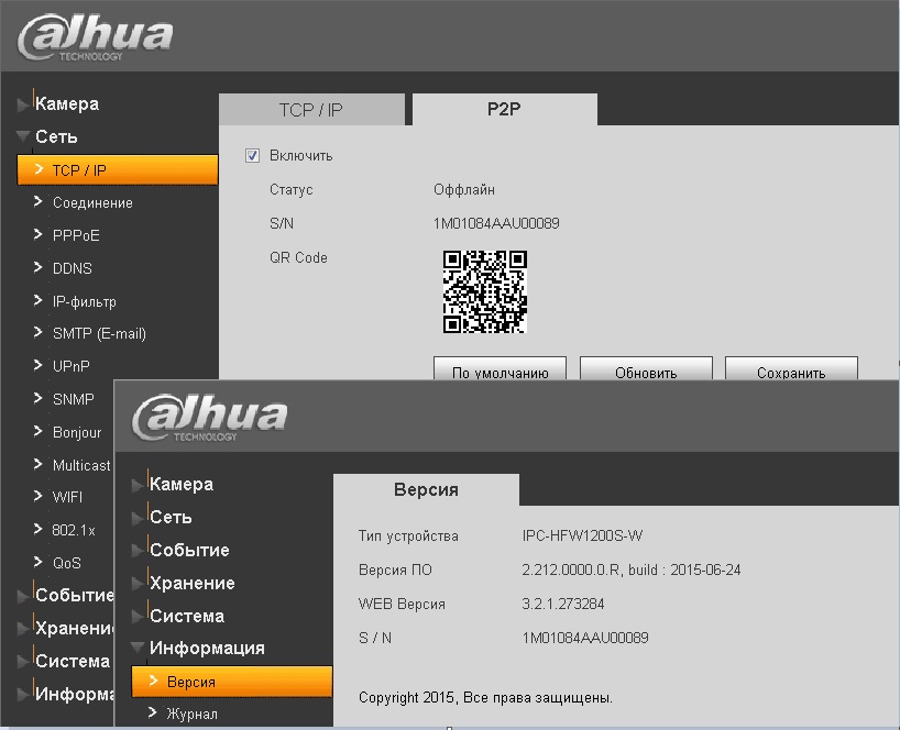

SNR Posted February 17, 2016 Posted February 17, 2016 ничего не понял. у нас все норм и с wifi и с p2p камера идет Вставить ник Quote
balagamoff_1 Posted February 17, 2016 Author Posted February 17, 2016 SNR Просьба Зайдите в меню и посмотрите версию.У меня в паспорте на бумажке тоже написано и Wi-Fi и P2P а в меню P2P нет. В том то вся и проблема.Номер версии выложите.Опять повторюсь.У RVi в паспорте на бумажке написано,что P2P нет и идет привязка к спейкому,это говорит о том,что там используется другой протокол.Мы простите в России живем.То что мы обсуждаем ерунда,мелочь. Но к сожалению заказчики ставят в такие рамки,что хочется ответить деньги перед математикой и физикой бессильны.Благодарю. Вставить ник Quote
SNR Posted February 17, 2016 Posted February 17, 2016 stepan777 написал верную версию Потому что вы так отвечаете.. ничего сразу не добьешься от вас, приходится выпытывать, в первый раз текущую версию сказать не можете, щас вот получили файл опять не понятно какую прошивку получили, модель камеры указана в заголовке без WIFI,а это тоже имеет значение, т.к они разные. General_IPC-HX3(2)XXX_ItlEng_P_8M_P2P_V2.420.0000.0.R.20150327 есть у НАГ'a содержит P2P. Вставить ник Quote
SNR Posted February 17, 2016 Posted February 17, 2016 На складе у нас такие камеры Вставить ник Quote

balagamoff_1 Posted February 17, 2016 Author Posted February 17, 2016 К сожалению как у новичка у меня кончился лимит сообщений.В 19 откроется. У меня 2.212.0000.8R 2014.10.21 В вашей камере 2.212.0000.0.R от 2015 06 24 а прошивка которая у Naga от 2015 03 27 Предложенная мне 2015 12 02 т.е. наиболее поздняя.Ладно попробую ставить свою. Дайте мыло.Я вам дам свою. Для меня только один вывод.Нереализованное старьё отправили в провинцию,вот я и мучаю вас.Благодарю. Вставить ник Quote
