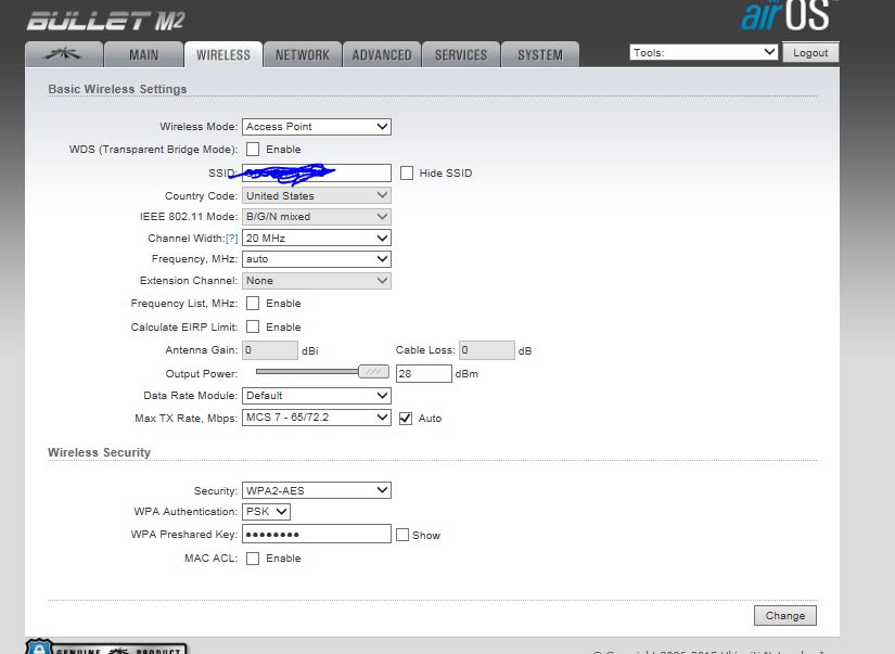

Как разогнать по максимуму Булет М2, принимаю с нее Wifi на ноутбук и телефон, радиус действия оставляет желать лучшего(((( Что можно накрутить чтоб она трудилась на всю свою мощь.

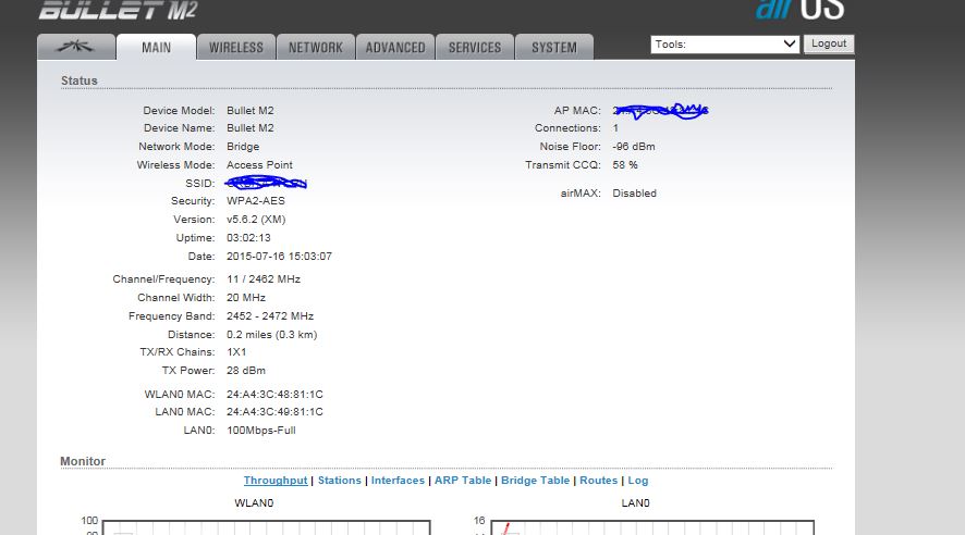

Эфир просканьте AirView, у вас или помеха где-то, или из-за того что вы мощность на максимум выкрутили, у вас точка сама себя затыкает, CCQ слишком маленький.

Эфир вообще чистый рядом нет жилых домов. Мощность убавил еще ниже стал CCQ и связь хуже.

Так. Тут или с дистанцией + агрегацией поиграться попробовать. Ну или проблема в мощности передатчиков ваших устройств возможно. Пусть спецы поправят если я не прав.
Так же антенна заводская? Точно для 2.4 ГГц расчёт? На какие дистанции кругом вам надо чтобы било? Даже если у антенны передатчик сильный, это не значит что устройства будут с ним хорошо работать. Так же если у вас куча преград вокруг передатчика, то ничего не изменится. плавающий CCQ и снижение скорости как знаю говорит об отражёнке. А если есть отражёнка обычно советуют дистанцию увеличивать на рассчёт отражёнки.

По теме:
1.Частоту рекомендуется выставить статично (а не авто), предварительно запустив сканер и выбрать наименее зашумлённый диапазон.
2.выставить рекомендуемые параметры агрегации: 8/8000
3.как уже рекомендовалось опредилится с дистанцией и выставить её большей, чем реальная
4.как вариант выставить мощность в 31dBm, но это на мой взгляд лишнее, как видно из вкладок
точка настроена на стандартный WIFI а посему мощность даже в 28dBm излишня, так как конечные устройства такой мощностью не обладают...
