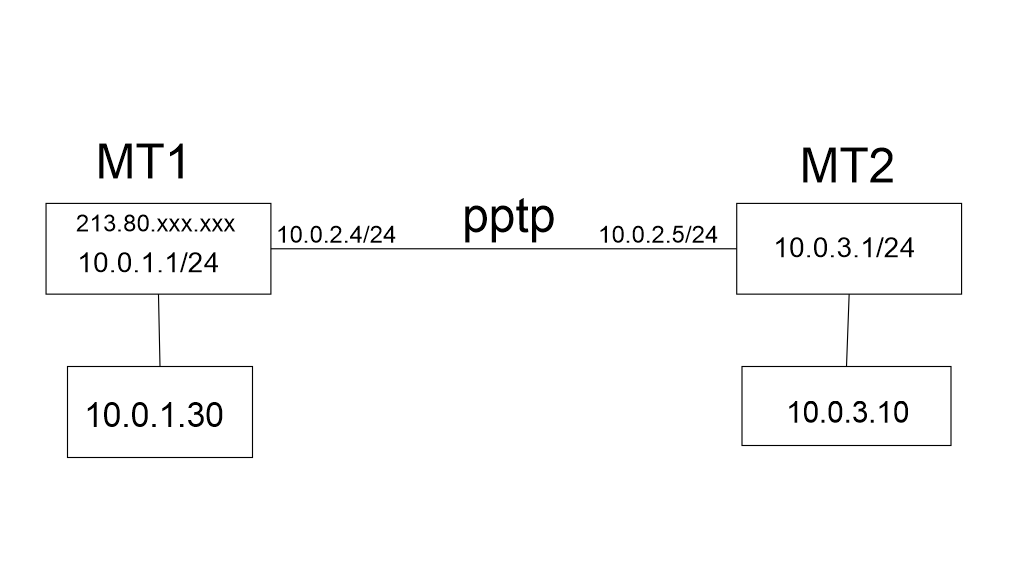

prodi Posted December 13, 2015 Posted December 13, 2015 Здравствуйте. Имеется два микротика. 1. Первый микротик - поднимает PPPoE с провайдером, получает Внешний статичный IP. Является PPTP сервером, для одного единственного клиента - второго Микротика. (во всяком случае пока) 2. Второй микротик - через 3G модем выходит в инет и поднимает PPTP соединение с Первым микротиком по тому статичному адресу.. За вторым микротиком находится видеорегистратор с IP камерами. Необходимо через внешний IP первого микротика получать доступ к видеорегистратору, находящемуся за вторым. Что сделано: Микротики связал, но не могу настроить маршрутизацию таким образом, чтоб увидеть второй микротик из локальной подсети первого. Подскажите, как правильно реализовать такую схему? С первого микротика получается пинговать видеорегистратор, находящийся за вторым микротиком, но только с появившегося интерфейса ppptp-ppp1. А мне нужно чтоб он попал в мост, и пинговался с бриджа. Но несмотря на то, что в pptp указано попадать в бридж, и интерфейс попадает в бридж, с бриджа не пингуется. На первом микротике все интерфейсы в бридже, настроен НАТ. Конфиг чего необходимо выложить, чтоб картина стала более понятна? Спасибо. Вставить ник Quote

prodi Posted December 13, 2015 Author Posted December 13, 2015 Спасибо. Покурил. У нас действительно похожая ситуация, но Вы там написали, что сами в моменте где то накосячили с метками, и сделали по дэфолту и всё заработало. Я интуицией догадываюсь, что мне нужно прописать правильно маршрут для того, чтоб из подсети 10.0.1.0 пингавалсь подсеть 10.0.3.0, так как нужный мне 10.0.3.10 пингуется с МТ1 с интерфейса PPTP, который появляется автоматически. А мне надо, чтоб пинговался от бридж. а вот так выглядят мои маршруты на первом микротике. [admin@MikroTik] > ip route print Flags: X - disabled, A - active, D - dynamic, C - connect, S - static, r - rip, b - bgp, o - ospf, m - mme, B - blackhole, U - unreachable, P - prohibit # DST-ADDRESS PREF-SRC GATEWAY DISTANCE 0 ADS 0.0.0.0/0 217.23.74.254 1 1 ADC 10.0.1.0/24 10.0.1.1 bridge-local 0 2 S 10.0.1.0/24 10.0.2.4 1 3 ADC 10.0.2.0/24 10.0.2.1 bridge-local 0 4 ADC 10.0.2.5/32 10.0.2.4 <pptp-ppp1> 0 5 ADC 217.23.74.254/32 213.80.xxx.xx pppoe-wan 0 Повторю, что с интерфейса <pptp-ppp1> пинг до 10.0.3.10 доходит. Помогите разобраться пожалуйста, а то танцую с бубном, а главного заклинания не знаю. Вставить ник Quote
dronis3 Posted December 13, 2015 Posted December 13, 2015 Первый раз когда я делал настройки в роутере была маркировка трафика и на этом роутере было 2 wan порта и дополнительно вписаны статические маршруты и они мешали правильно работать этой схеме, а когда по дефолту сбросил роутер эта схема заработала. А вам что бы через второй роутер получить пинг на регистратор, нужно делать проброс портов на нем, но уже не с PPPOE или 1 Eth WAN, а с PPTP-out. Вставить ник Quote
dronis3 Posted December 13, 2015 Posted December 13, 2015 (edited) Хотя стоп, все легче, заходим в ip routes и пишите на первом микротике gatawey 10.0.2.5 dst adress 10.0.3.0/24, на втором роутере gatawey 10.0.2.4 dst adress 10.0.1.0/24, только смысл VPN у меня такой что я его создал без маски вообще у вас значит local должен быть 10.0.2.4 remote 10.0.2.5 без маски и пулов и в адрес я не заносил не куда их, и ип в VPN считаются как виртуальные, можно любые вписать хоть 1.1.1.1, 1.1.1.2. Еще соблюдайте метрику, что бы на втором микротике вы не получали интернет через VPN канал, а только туннель от него. Edited December 13, 2015 by dronis3 Вставить ник Quote

prodi Posted December 21, 2015 Author Posted December 21, 2015 dronis3 Все правила сработали, спасибо! я получил доступ к регистратору из подсети 10.0.1.0. У меня теперь другой вопрос. Как мне пробросить порт при обращении на выделенный статичный адрес? т.е. чтоб при обращении на адрес 213.80.0.234:5050 шло перенаправление на 10.0.3.10:5050. Стандартное правило проброса порта dst-nat не сработало. Он как будто не видит 10.0.3.10. Ещё продумываю вариант, чтоб можно было поднимать ещё одно PPTP соединение, чтоб видеть 10.0.3.10. Но когда подключаю pptp, то вижу только 10.0.1.1 и машины в этой подсети. Я полагаю тут опять надо прописать статичный маршрут. но чёт я никак не додумаюсь, как это сделать. Прошу помощи. Заранее спасибо. Вставить ник Quote
DRiVen Posted December 22, 2015 Posted December 22, 2015 Я полагаю тут опять надо прописать статичный маршрут Неправильно полагаете, в данном случае маршруты не работают. А с учетом каскадной трансляции и наличия в топологии нескольких точек выхода в публичную сеть все становится еще веселей. Получатель принимает пакет с публичным адресом отправителя, и ответ уходит через собственный дефолт МТ2, а не в туннель МТ1-МТ2, откуда он получен. В итоге маскировать приходится и адрес отправителя, чтобы для получателя соединение выглядело как обращение со шлюза сети. МТ1: /ip firewall add action=netmap chain=dstnat dst-port=5050 in-interface=pppoe-wan protocol=<tcp|udp> to-addresses=10.0.2.5 to-ports=5050 add action=src-nat chain=srcnat dst-address=10.0.2.5 dst-port=5050 protocol=<tcp|udp> to-addresses=10.0.2.4 МТ2: /ip firewall add action=netmap chain=dstnat dst-port=5050 in-interface=pptp-out1 protocol=<tcp|udp> to-addresses=10.0.3.10 to-ports=5050 add action=src-nat chain=srcnat dst-address=10.0.3.10 dst-port=5050 protocol=<tcp|udp> to-addresses=10.0.3.1 Была уже точно такая же тема. Вставить ник Quote

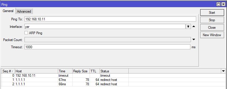

mitinvs Posted February 17, 2016 Posted February 17, 2016 Господа. У меня какая-то засада! Спасайте! Два микротика: Первый с белым IP. На нем поднят pptp-сервер (1.1.1.1). Локалка 192.168.5.0/24 Второй с серым IP. На нем клиент. Подключается (1.1.1.2). Локалка 192.168.10.0/24 PPTP соединения в добавлены в bridge1 к локальным сетям на двух концах. Прописаны маршруты на двух роутерах: На первом # DST-ADDRESS PREF-SRC GATEWAY DISTANCE 7 ADC 192.168.5.0/24 192.168.5.1 bridge1 0 8 A S 192.168.10.0/24 1.1.1.2 1 На втором # DST-ADDRESS PREF-SRC GATEWAY DISTANCE 0 ADS 0.0.0.0/0 10.112.113.107 1 1 ADC 1.1.1.1/32 1.1.1.2 yar 0 2 ADC 10.112.113.107/32 10.41.98.7 3g 0 3 A S 192.168.5.0/24 1.1.1.1 1 4 ADC 192.168.10.0/24 192.168.10.1 bridge2 0 С первого роутера такая вот беда: Проходит пинг до 192.168.10.1 отлично, а до 192.168.10.11 (это комп в сети доступный для пинга) нет. таймаут) tracert 192.168.10.1: 1 192.168.5.1 2 192.168.10.1 tracert 192.168.10.11: 1 192.168.5.1 2 1.1.1.2 3 * * * Хотя со второго все работает: Трассировка маршрута к 192.168.5.1 с максимальным числом прыжков 30 1 <1 мс <1 мс <1 мс 192.168.10.1 2 84 ms 79 ms 79 ms 192.168.5.1 Трассировка маршрута к 192.168.5.100 с максимальным числом прыжков 30 1 <1 мс <1 мс <1 мс 192.168.10.1 2 61 ms 60 ms 65 ms 1.1.1.1 3 77 ms 95 ms 59 ms 192.168.5.100 А мне нужно как раз таки из локальной сети с первого роутера 192.168.5.0/24 в сеть второго, а натыкаюсь на 1.1.1.2 Чего то не хватает)))) Помогите Вставить ник Quote

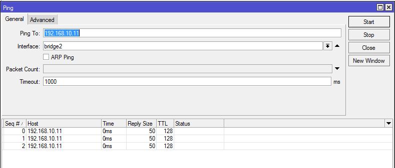

mitinvs Posted February 17, 2016 Posted February 17, 2016 Заметил еще один нюанс на втором микротике (lan на bridge2 192.168.10.1): пинг до 192.168.10.11 в локалке на интерфейсу bridge2 проходит отлично, а если выбрать интерфейс pptp то увы, переадресует на 1.1.1.1 Хотя в профиле pptp указан бридж и в бридже он появляется при поднятии. Вставить ник Quote
dronis3 Posted February 17, 2016 Posted February 17, 2016 (edited) В ip routes нужно на сервере и клиенте объяснить в какие подсети они будут смотреть и не ставьте типа 0.0.0.0/0 работать не будет надо точную информацию и битность маски, просто туннеля не хватает для полного функционала. Когда просто туннель сделан, то вы видите основные шлюзы. Кстати выше все разжовано, как можно не сделать по тому что написано? Edited February 17, 2016 by dronis3 Вставить ник Quote
mitinvs Posted February 17, 2016 Posted February 17, 2016 Извиняюсь! Все получилось. Просто убрал виртуальный интерфейс из бриджа))))) Все работает! Маршруты в обе стороны видны. Вставить ник Quote
