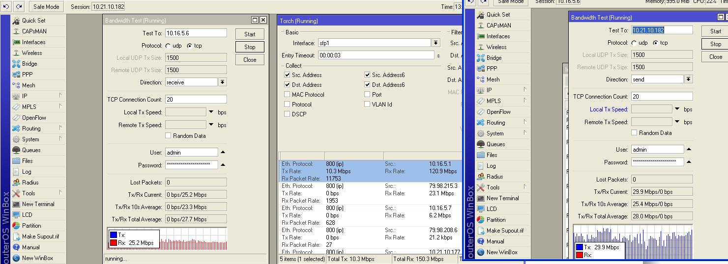

laptop012 Posted October 30, 2015 Posted October 30, 2015 (edited) Коллеги, добрый день! Подскажите, пожалуйста, по одному вопросу, т.к. с таким сталкиваюсь первый раз. Имеется интернет-канал от МГТС по оптике, приходит на объект в кросс FC. Далее, стоит коммутатор с SFP DUPLEX модулем. Модуль с DDM. Показывает следующее: RX Power(dBM) -9.18 TX Power(dBM) -5.09 С этого коммутатора, подключены клиенты, напрямую. И возникает следующая проблема с DOWNLOAD к клиенту. Скорость не поднимается выше 44-71 Мбит/сек на пустом канале. UPLOAD - до 850 Мбит/сек. Измерял iperf'om. Хост подключен на гигабитном канале. Практически чистом от другого трафика. НО, что самое интересное, если я измеряю speedtest'ом (публичным, сервер Долгопрудный), скорость прыгает от 230 Мбит/сек, до 140 Мбит/сек. А если измеряю speedтестом, который расположен на моей площадке, получаю теже 45 Мбит/сек. При измерении iperfom, пробовал выставлять размер пакета: чем больше пакет, тем СТАБИЛЬНЕЕ скорость, но все теже 45 Мбит/сек. Чем меньше пакет,на стандартных настройках, тем скорость больше плавает, от 77 Мбит/сек до 25 Мбит/сек. Это при измерении с пк. Если мерить между двумя микротиками CCR1016, тестом самого микротика, один установлен на узле, с 2 х 1Гбит/сек каналами, другой на проблемном узле, то скорость как по SNMP, так и на микротике, показывает до 370 Мбит/сек по DOWNLOAD, причем по SNMP статистике я это вижу. Получается, низкая скорость только тогда, когда производятся измерения с ПК. ПК рабочий 100%. Т.к. пробовал мерить с других ПК, проблема повторяется. Заренее, спасибо за любую помощь))) Дополнение. Размер мту-менял от 1200 до 1498. Не помогает. Пинги не пропадают. Edited October 30, 2015 by laptop012 Вставить ник Quote

laptop012 Posted October 30, 2015 Author Posted October 30, 2015 (edited) Оптика напрямую в микротик втыкается? Там в настройках адаптера есть одно поле с выбором значений скорости, пробовали менять его? Добрый день! Оптика входит в QTECH3400, затем, медным патч-кордом идет в микротик в SFP модуль. Измеряем от QTECH'а. Приложил файл с измерением с микротика. Между точками, канал до 800 Мбит/сек. Забит на 200 Мбит/сек. Что странно, torch показывает другую скорость с микротика, нежели BTEST. SFP модуль родной от Микротика, скорость согласована автоматически. Edited October 30, 2015 by laptop012 Вставить ник Quote
