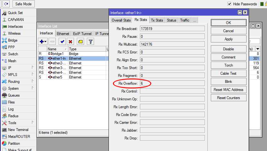

Saab95, что делать с RX Overflow? Ошибка появляется на центральном коммутаторе, который подключен к порту провайдера и раздает инет на несколько баз.
