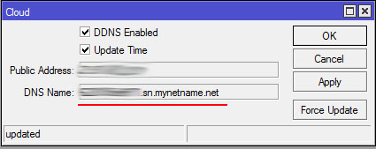

- включить Cloud (наверное самое простое для Вас)

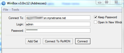

включить cloud на роутре с билайн и коннектиться к нему по доменному имени, все

Да все верно! И мне нужно достучаться до WinBox на роутер который подключен к Билайн, с моего роутера который подключен к другому провайдеру имеющий белый IP адрес.
Доброе утро еще раз! Провел эксперемент! Все прекрасно работает по IP/Cloud и удаленно получилось зайти без проблем без необходимости создавать лишние тунели между роутерами!

Нашел IP/Cloud, поставил галочку на DDNS Enabled
Снял галочку на Update time, получил свой уникальный адрес, пытаюсь к нему подключиться, но ничего не происходит, ошибка
cloud to connect to ...
