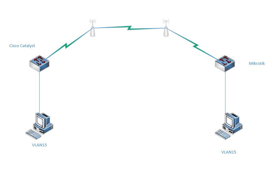

проброс vlan через Infinet
Ребят помогите, не могу понять как на Infinet настраивать VLAN, на свитче CISCO порт куда зацеплен infinet в транке с vlan 100 и 147, на микротике vlan 147 в бридже с интерфейсом соединеным с инфинет на него(на влан) временно повесил ip для проверки с Cisco, а на инфинет не могу понять как пробросить влан
там есть vlan они через туннели
вот часть конфига: (я хочу пробросить 147 влан)
