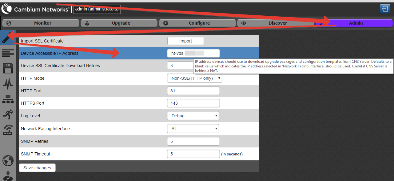

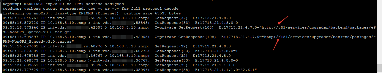

saaremaa Posted August 10, 2016 Author Posted August 10, 2016 Благодаря Crazy_Max нашли решение. Обновление прошло удачно. Почему не работало: При обновлении прошивки через CNS в snmp запросе не передавалось доменное имя сервера с CNS. Это выяснилось при разборе с помощью tcpdump tcpdump -i enp2s0 src net 10.168.5.0/24 or dst net 10.168.5.0/24 , где 10.168.5.0/24 подсеть управления EPMP 1000 enp2s0 - имя сетевого интерфейса Как это поправить? Надо прописать доменное имя или ip сервера CSN в настройках Admin → General → Device Accessible IP Address. После этого прошивка должна пройти удачно. Не забывайте открыть порты в firewall сервера согласно инструкции CnsServer1.3.2QuickStartGuide стр. 6 и 7
