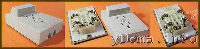

Kreadlling, доброго времени суток.
Пробовали проверить Ваш телефонный аппарат на другой заведомо рабочей линии,
на приём вызова?
Подскажите у Вас вот такая советская телефонная розетка (картинка внизу)?
Если именно такая, то скажите, сколько проводов в неё приходит, два или четыре?
В самой розетке (под крышечкой в верхней части) может находится круглая ёмкость 1 мКф,
попробуйте отключить эту ёмкость от линии.
Если аппарат исправен (проверили на другой линии), линия двухпроводная и в розетке отсутствует емкость,
остаётся предположить наличие на этой линии ещё одного старого параллельного аппарат
(или ещё одной ёмкости в соседней розетке до плинта (РК)), который может и не звонит,
но вызывное напряжение на себя забирает.
Из совсем маловероятного выход из строя блока Вашей линии на АТС/УПАТС.
Необходимо померить вольтметром напряжение в линии в момент вызова.
Напряжение должно быть не ниже 24В переменного тока. Если линия длинная,
то этого не достаточно.
Если линия четырёх проводная (на самом деле трёх проводная), то скорей всего
у Вас где-то установлено АВУ (высокочастотное уплотнение линии), в таком случае,
потребуется адаптер, конвертирующей трёх проводную линию в двух проводную.
На предприятии могла использоваться схема «Директор-Секретарь» (четырёхпроводная линия),
но это уже из разряда фантастики.

SUrov_IBM спасибо за совет, решили проблему специалисты, подключив этот телефон к другому "разбитому" и теперь, когда мне звонят дозвон идет на другой телефон "разбитый" и вместе с ним звонит мой телефон.
Розетка такая, двухпроводная связь, телефон на другой линии нет возможности попробовать. Емкости там нет. Еще раз спасибо.
Ужас какой, безумные у Вас там специалисты! :D
Получается наоборот, требовалась нагрузочная схема звонка на линии,
роль которой теперь выполняет «разбитый» советский телефон.
Можно было из него извлечь эту самую ёмкость 1 мКф и повесить на линию.
По-моему, это ухудшает качество слышимости, как и параллельно включенный
«разбитый» телефон.
На самом деле, что-то у них на АТС/УПАТС не то, с проверкой вызова,
требуется большая нагрузка при проверке, которую современный ТА дать не может.
Ну, специалистом виднее, главное, что всё заработало!
Удачи Вам.
