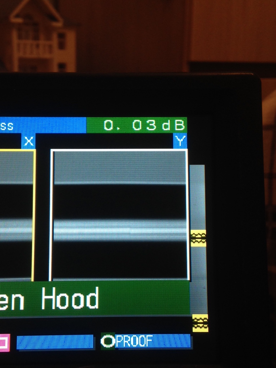

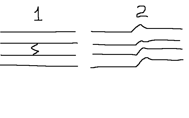

BAHbKA Posted August 30, 2015 Posted August 30, 2015 ' timestamp='1440878021' post='1168214'] начал он гормошки варить вчера. Похоже на поехавшую калибровку моторов и/или загрязнение редукторов, если я правильно понял, что за "гормошка" у вас образуется. У FSM-60 вообще отлично с этим - и автокалибровка есть из пользовательского меню, и защита редукторов, а вот ваш аппарат скорее всего почистить/настроить придется. В сердечнике после сварке на экране нн ровная линия, а зигзаг Вставить ник Quote
[anp/hsw] Posted August 30, 2015 Posted August 30, 2015 В сердечнике после сварке на экране нн ровная линия, а зигзаг Хочу скриншот такого. на это похоже? Вставить ник Quote

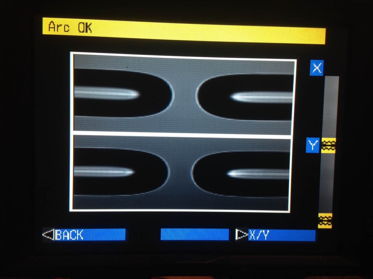

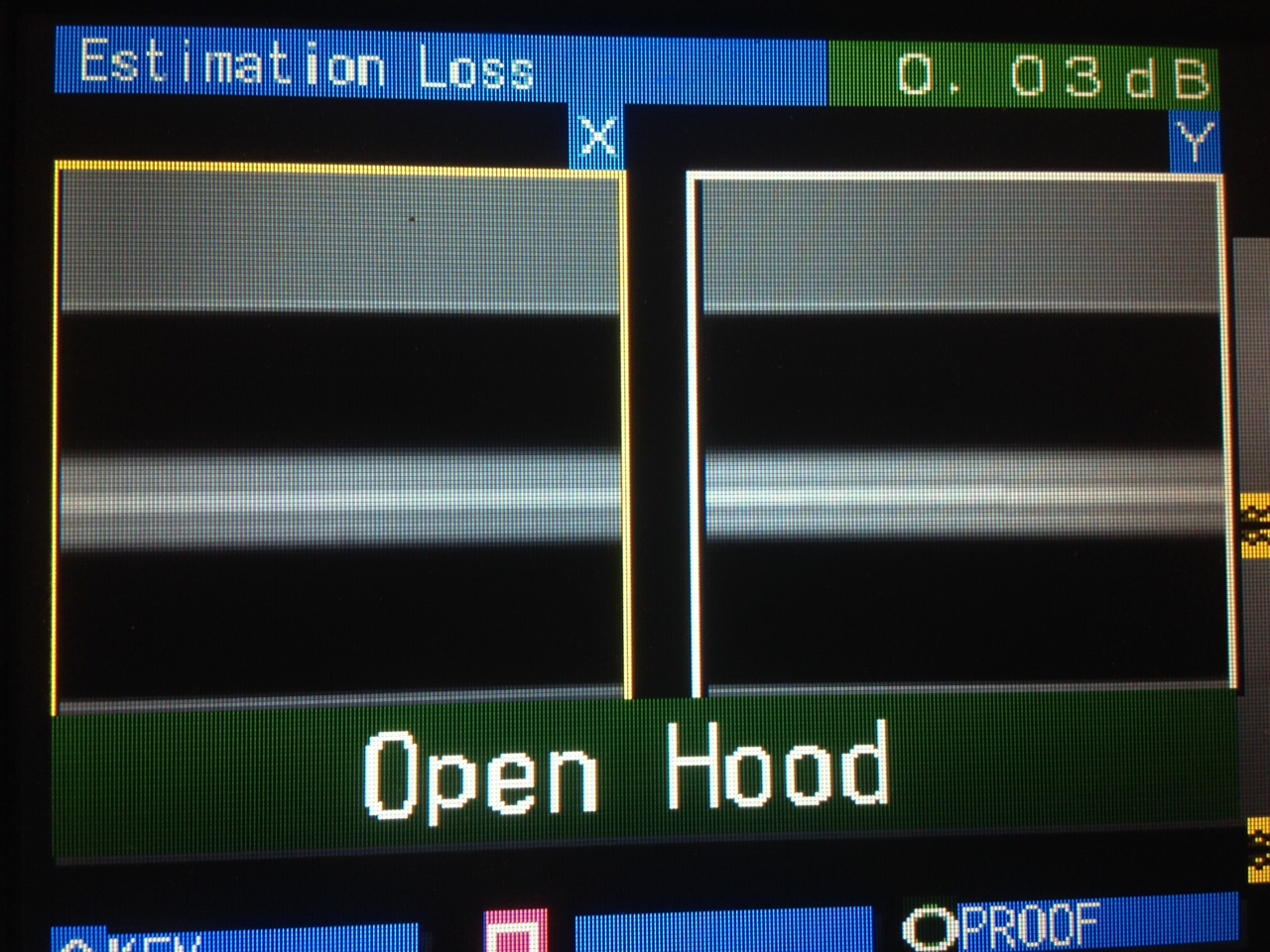

BAHbKA Posted August 30, 2015 Posted August 30, 2015 (edited) [anp/hsw], похоже на картинку №1, на обоих осях, но вот дома на столе сделал около 15 попыток, и воспроизвести проблему которая была не смог, максимум, что получилось это ниже на картинках. Может просто потому-что варил целый день и к вечеру устал сам и аппарат тоже? :) ART Test даёт цифры 014:015 и говорит всё ок, иногда 015:013, всё +- 1-2 Вот невидимая ступенька на оси Y, еле еле заметная, но аппарат её увидел и дал оценочное большое На оси отчетливо видно, что сердечник криво состыкован, но оценочное пишет вполне годное. Заметил, что в 99% случаев крутит именно картинку с оси Y. Аппарат type-39 древний с древней прошивкой, очень доволен б/у'шкой, но вот что-то он меня напугал. Edited August 30, 2015 by BAHbKA Вставить ник Quote
[anp/hsw] Posted August 31, 2015 Posted August 31, 2015 Ребят можно скрутить пробег на fujikura 50 fms. 2000 сварок с 2008 года. Это даже не пробег. Аппараты даже со 100000 сварок не редкость, и обычно в хорошем состоянии. Но если уговорите инженера СЦ - то можно. Или поищите сервис-мануал. Заметил, что в 99% случаев крутит именно картинку с оси Y. У вас на этой оси каретка стоит неровно, или загрязнена. Особенно если меньше 0.03 затухание в принципе не пишет. Залезьте в менюшку, включите вывод отладочной информации, и посмотрите, какой угол наклона волокна аппарат напишет. Вставить ник Quote
