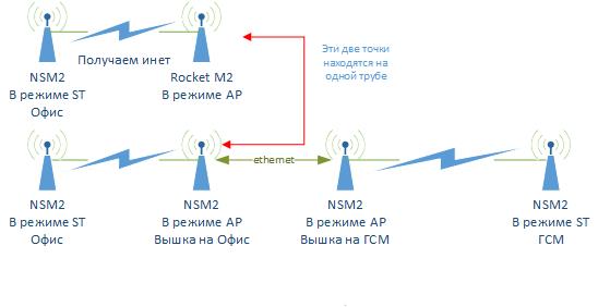

daba Posted August 13, 2015 Author Posted August 13, 2015 убрал вторую точку Rocket m2,пришлось NSM2 получать сигнал. Установил ниже первого Rocketа точку NSM2. Тестил вчера,вроде норм. по верхним точкам(рис.) мы получаем инет. Сегодня пасмурно дождь и инет немного лагает,надеюсь не изза ниже установленной NSM2 Уже немного задолбался с этими беспроводными точками. Вставить ник Quote
Saab95 Posted August 13, 2015 Posted August 13, 2015 Вы уверены что все эти мосты не мешают друг другу? Про расстояния ничего не написали, но если там у вас наносы м2, то для них 2км это максимальное, при этом мощность везде надо поставить 18дбм и распределить частоты, естественно на вышке вы это сделать не сможете, на стандартных 2.4ггц будет взаимное влияние. Именно по этому для мостов и используют 5ггц с максимально узконаправленными антеннами, если брать убнт то это нанобриджи и нанобимы. Вставить ник Quote
