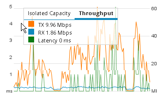

mavrick2004 Posted July 29, 2015 Posted July 29, 2015 Добрый вечер Всем! Решили мы поменять один из мостов powerbridge на powerbeam, расстояние 11км, есть прямая видимость. Во первых долго не могли отстроить канал, по расчетным данным должны были получить -55, получили -65 ДБ, Канальная скорость подключения на 80 Мг 350/350, вроде все ни чего, и тесты проходит хорошие, но как только пускаем реальный трафик, capacity начинает сыпаться и уходит в ноль, далее линк разрывается с реконнектом. Грешили уже на все что можно, пробывали разные частоты, меняли полосу, три раза крутили... Эффекта нет. Последнее что приходит на ум, это брак антен, еще настораживает то, что любые тесты и даже 50 Мбит трафика задирают процессор до 100%. Кто что скажет? Вставить ник Quote

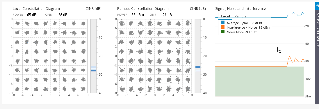

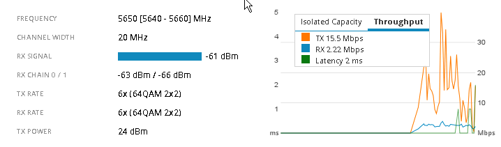

mavrick2004 Posted July 29, 2015 Author Posted July 29, 2015 На картинке -70, если поиграть с частотами можно добиться -65 -63 , но сути вопроса не меняет, есть подозрение на Лес, который закрывает зону, но проблема в том, что паралельно стоит nanobridge, который прокачивает 60/20 Мбит и имеет канальную скорость 240/180 тоже на -70 Вот Вставить ник Quote

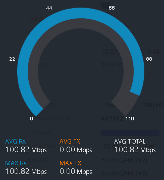

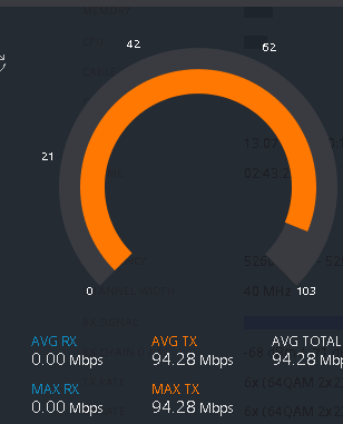

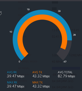

mavrick2004 Posted July 29, 2015 Author Posted July 29, 2015 Фирмовые тесты при пустом канале... Все красиво без намека на проблемы! Фирмовые тесты при пустом канале... Все красиво без намека на проблемы! Это в 40Мг, Были тесты и на 200 на других частотах, и на 300 в 80 Мгц Вставить ник Quote

mavrick2004 Posted July 29, 2015 Author Posted July 29, 2015 но когда подключаем реальный трафик линк лопается... по всей видимости идут ошибки по ethernet, такую фигню иногда flow-control даёт, попробуйте посмотреть счётчик ошибок ip -s link . Ну и athstat. Тогда вопрос, почему падает Isolated Capacity при нагрузке падает вдвое моментом, а потом стремится к нулю, здесь что-то еще! но когда подключаем реальный трафик линк лопается... по всей видимости идут ошибки по ethernet, такую фигню иногда flow-control даёт, попробуйте посмотреть счётчик ошибок ip -s link . Ну и athstat. Тогда вопрос, почему падает Isolated Capacity при нагрузке падает вдвое моментом, а потом стремится к нулю, здесь что-то еще! flow выключен! но когда подключаем реальный трафик линк лопается... по всей видимости идут ошибки по ethernet, такую фигню иногда flow-control даёт, попробуйте посмотреть счётчик ошибок ip -s link . Ну и athstat. Тогда вопрос, почему падает Isolated Capacity при нагрузке падает вдвое моментом, а потом стремится к нулю, здесь что-то еще! flow выключен! А вот в радио 196 tx failed 'cuz too many retries 286093 tx failed 'cuz FIFO underrun 286093 tx failed 'cuz xmit filtered Вставить ник Quote

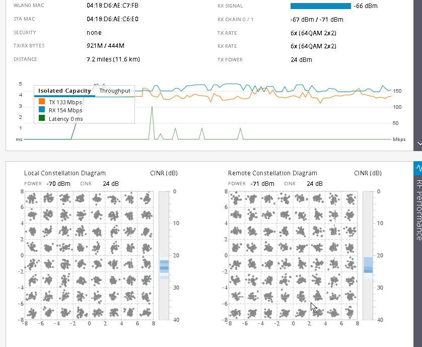

slv700 Posted July 30, 2015 Posted July 30, 2015 На картинке -70, если поиграть с частотами можно добиться -65 -63 , но сути вопроса не меняет, есть подозрение на Лес, который закрывает зону, но проблема в том, что паралельно стоит nanobridge, который прокачивает 60/20 Мбит и имеет канальную скорость 240/180 тоже на -70 Вот А справа на скрине должны быть данные Interference+Noise . Покажите эти цифры с двух сторон. Я пока вижу что CINR 24 дБ ( и временами падает на remote стороне до 21 дб), а для 64QAM5/6 CINR должен быть минимум стабильных 28 Дб, а то и все 30дБ. Отсюда и наблюдаем ошибки в радиоканале. Встроенный тест UDP не учитывает эти ошибки и дает относительно приличную скорость ( хотя 100М UL+DL для 40 Мгц все равно очень мало). На реальном трафике ошибок столько много, что переповторы забивают все очереди на передачу, даже CPU захлебывается и канал падает в ноль. Попробуйте помимо перевода в 20 Мгц также ограничить скорость 16QAM 2/3 - правильную для CINR 24 Дб. Если канал на живом трафике перестанет после этого хотя бы падать, то проблема в потерях. Где ошибки - в радио или на ethernet ? Я убежден что в радио, хотя проверить ethernet тоже следует ( поменять свич например). И опять уже на этом тесте потеряли на убнт АС 10 дб энергетики. Опять nearLOS? Видимо у убнт АС ( точнее с передатчиком или зависимостью Tx vs data rate/modulation ) с этим все же есть проблема. ЗЫ Люди, которые раньше тестировали убнт АС на 5 и 13 км ( АС 620) делали это на пристрелянных линках с известными хорошими трассами LOS и без помех ( мало помех). А теперь, добро пожаловать убнт АС в реалии сетей ШБД. Вставить ник Quote
mavrick2004 Posted July 30, 2015 Author Posted July 30, 2015 На картинке -70, если поиграть с частотами можно добиться -65 -63 , но сути вопроса не меняет, есть подозрение на Лес, который закрывает зону, но проблема в том, что паралельно стоит nanobridge, который прокачивает 60/20 Мбит и имеет канальную скорость 240/180 тоже на -70 Вот А справа на скрине должны быть данные Interference+Noise . Покажите эти цифры с двух сторон. Я пока вижу что CINR 24 дБ ( и временами падает на remote стороне до 21 дб), а для 64QAM5/6 CINR должен быть минимум стабильных 28 Дб, а то и все 30дБ. Отсюда и наблюдаем ошибки в радиоканале. Встроенный тест UDP не учитывает эти ошибки и дает относительно приличную скорость ( хотя 100М UL+DL для 40 Мгц все равно очень мало). На реальном трафике ошибок столько много, что переповторы забивают все очереди на передачу, даже CPU захлебывается и канал падает в ноль. Попробуйте помимо перевода в 20 Мгц также ограничить скорость 16QAM 2/3 - правильную для CINR 24 Дб. Если канал на живом трафике перестанет после этого хотя бы падать, то проблема в потерях. Где ошибки - в радио или на ethernet ? Я убежден что в радио, хотя проверить ethernet тоже следует ( поменять свич например). И опять уже на этом тесте потеряли на убнт АС 10 дб энергетики. Опять nearLOS? Видимо у убнт АС ( точнее с передатчиком или зависимостью Tx vs data rate/modulation ) с этим все же есть проблема. ЗЫ Люди, которые раньше тестировали убнт АС на 5 и 13 км ( АС 620) делали это на пристрелянных линках с известными хорошими трассами LOS и без помех ( мало помех). А теперь, добро пожаловать убнт АС в реалии сетей ШБД. В 20 Мгц ситуация такая-же, ошибок на медных портах и намека на мультик нету, После перевода на реальный трафик видем картину по падению трафика, в это время линк и модуляция держаться стабильно. Вставить ник Quote
mavrick2004 Posted July 30, 2015 Author Posted July 30, 2015 На картинке -70, если поиграть с частотами можно добиться -65 -63 , но сути вопроса не меняет, есть подозрение на Лес, который закрывает зону, но проблема в том, что паралельно стоит nanobridge, который прокачивает 60/20 Мбит и имеет канальную скорость 240/180 тоже на -70 Вот А справа на скрине должны быть данные Interference+Noise . Покажите эти цифры с двух сторон. Я пока вижу что CINR 24 дБ ( и временами падает на remote стороне до 21 дб), а для 64QAM5/6 CINR должен быть минимум стабильных 28 Дб, а то и все 30дБ. Отсюда и наблюдаем ошибки в радиоканале. Встроенный тест UDP не учитывает эти ошибки и дает относительно приличную скорость ( хотя 100М UL+DL для 40 Мгц все равно очень мало). На реальном трафике ошибок столько много, что переповторы забивают все очереди на передачу, даже CPU захлебывается и канал падает в ноль. Попробуйте помимо перевода в 20 Мгц также ограничить скорость 16QAM 2/3 - правильную для CINR 24 Дб. Если канал на живом трафике перестанет после этого хотя бы падать, то проблема в потерях. Где ошибки - в радио или на ethernet ? Я убежден что в радио, хотя проверить ethernet тоже следует ( поменять свич например). И опять уже на этом тесте потеряли на убнт АС 10 дб энергетики. Опять nearLOS? Видимо у убнт АС ( точнее с передатчиком или зависимостью Tx vs data rate/modulation ) с этим все же есть проблема. ЗЫ Люди, которые раньше тестировали убнт АС на 5 и 13 км ( АС 620) делали это на пристрелянных линках с известными хорошими трассами LOS и без помех ( мало помех). А теперь, добро пожаловать убнт АС в реалии сетей ШБД. В 20 Мгц ситуация такая-же, ошибок на медных портах и намека на мультик нету, После перевода на реальный трафик видем картину по падению трафика, в это время линк и модуляция держаться стабильно. Вот сигнал в -61, на таких цифрах у нас наносы на 5 км работают, в РЕАЛЬНЫХ условиях, а здесь все очень нежное, Да и опять же, почему нету мультикаст фильтра в АйрОС 7, ведь был. Вообще половину функционала вырезали и изуродовали. Работать с такой железкой крайне не удобно, даже лампочки на излучателе сделали белого цвета все одинаковые! Это реально издевательство! Вставить ник Quote
