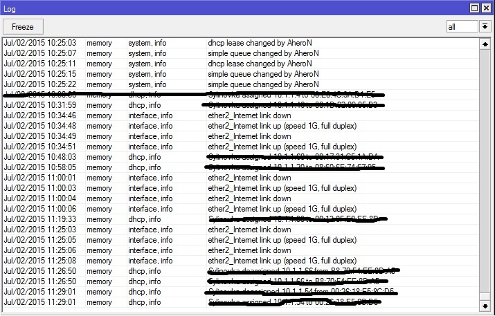

Добрый день!
На микротике в логах все чаще и чаще появляются сообщения такого рода.
во второй порт MT подключена NanoBeam M5 400
Кто может подсказать в чем может быть проблема?
Edited by AheroN
В убнт конечно. Проверьте кабель, инжектор и т.п. Установите скорость жестко в 100М и посмотрите будут ли обрывы.
Спасибо.
Завтра попробую переобжать со всех сторон. Хотя странно что начала выделыватся, оборудование новое, не ремонтировалось.
Результат сообщу завтра
Заменил пачкорд от инжектора до МТ, проблема ушла. Странно заводской пачкорд стоял и глючило, обжал обычный все стабилизировалось

Не долго я радовался. После замены пачкорда, букавально работало два дня, после чего в логе вижу отключение уже не на 5 сек как раньше, а на целую минуту. И линк поднялся вместо 1гб стала 100ка.
поеду дальше смотреть что и где бачинит
