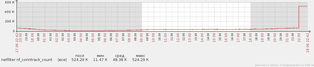

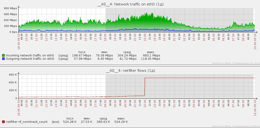

entwine Posted June 19, 2015 Posted June 19, 2015 (edited) Доброе время суток Есть проблема. Возможно кто-то уже сталкивался с чем-то подобным или знает как продиагностировать. Сервер, работает под CentOS 6, NAT - iptables. Обслуживает 1-1.5к клиентов, максимальная загрузка процессора была (до недавнего времени) - 18%, количество сессий - до 92к. И вот, в один момент, сессий становится 524к, процессор пригружается до 31% (но, вскоре, возвращается в норму), Трафик на интерфейсах до 700M-rx/100M-tx почти не изменился. а количество сессий остается на уровне 524к Что это может быть и как найти причину аномалии? Edited June 20, 2015 by entwine Вставить ник Quote

entwine Posted June 20, 2015 Author Posted June 20, 2015 (edited) При появлении флуда возрос бы трафик на интерфейсе. И Flow-control настроен на порту каждого клиент, так-что маловероятно. Понятно, что какой-то хост мог создать такое количество малоактивных сессий, но инструмента, который мог бы его выявить, я пока не нашел. Edited June 20, 2015 by entwine Вставить ник Quote
