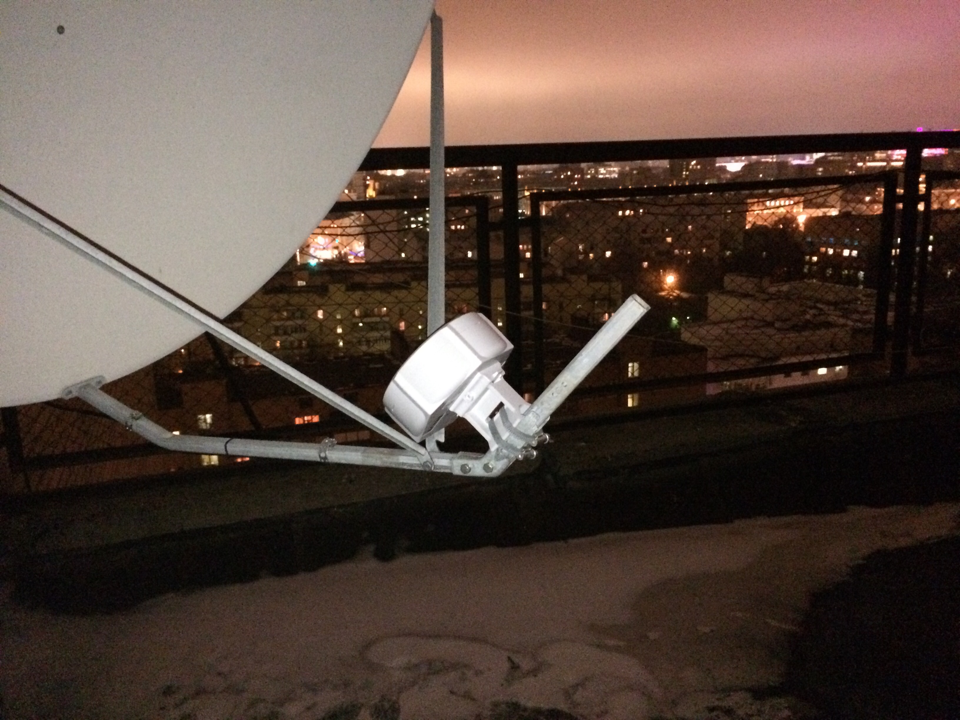

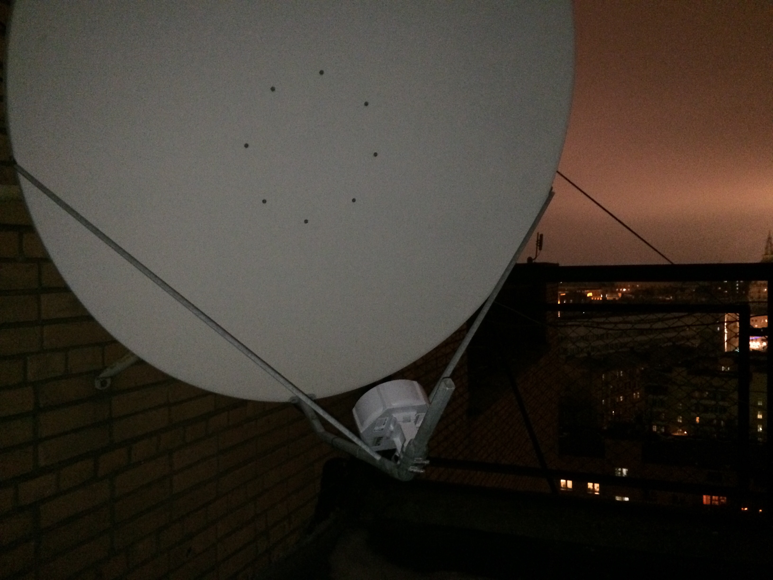

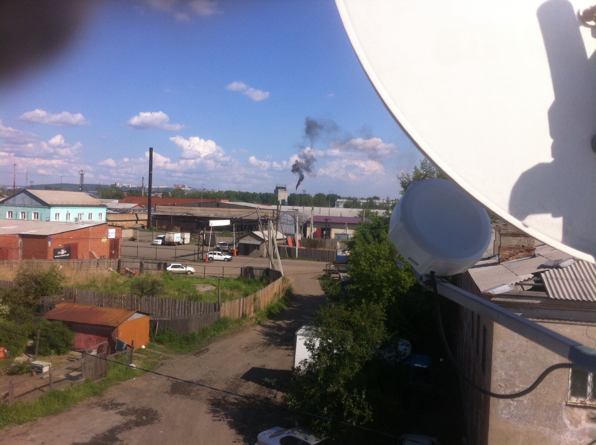

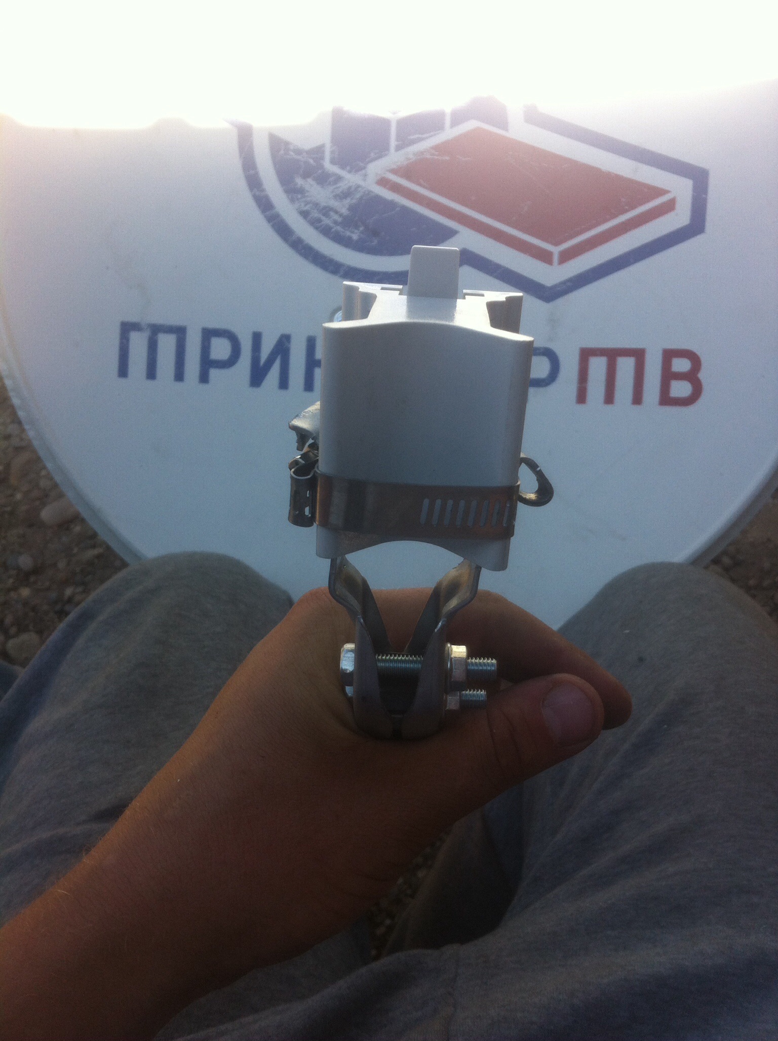

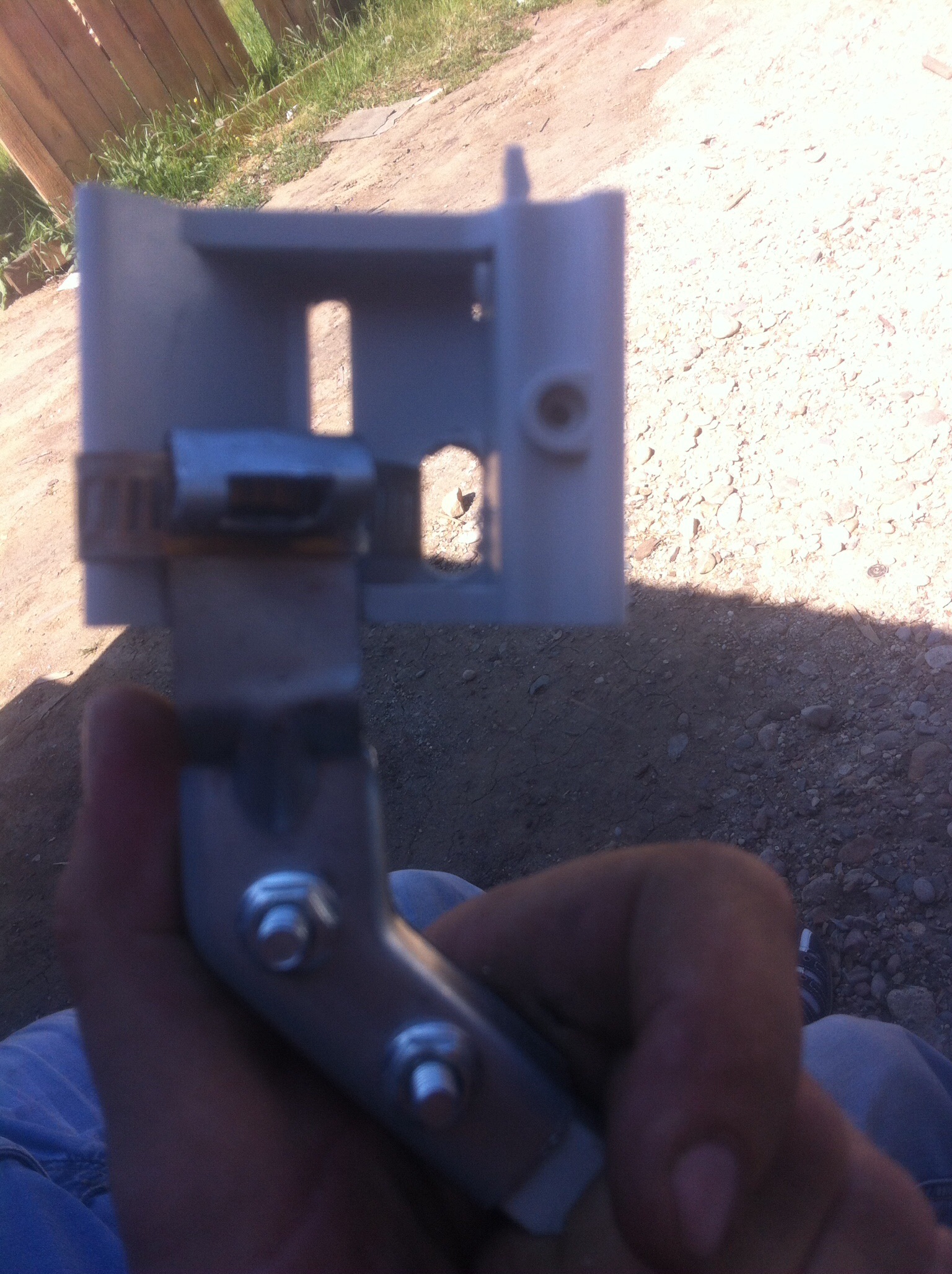

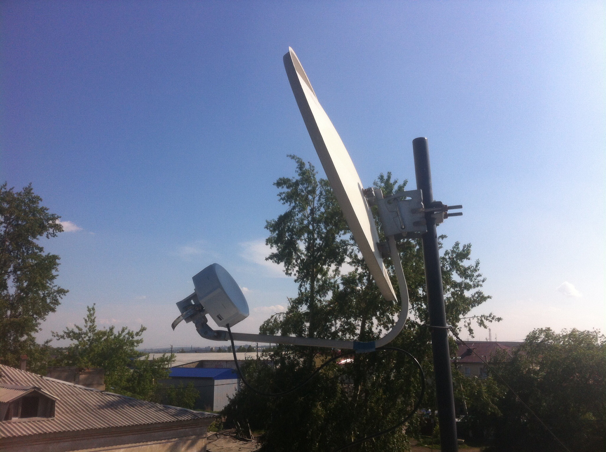

Setkil Posted June 18, 2015 Posted June 18, 2015 Хочу поделиться своим опытом эксплуатации устройств от микротик. Работаю в довольно большой компании провайдере занимающейся беспроводным доступом в интернет и к телефонии. Как то так исторически сложилось что в качестве клиентских устройств используются только sxt lite 5 на ближние расстояния и groove5 на более дальние и проблемные линки. Ну так собственно что сказать, sxt работает хорошо, но не далеко от базы, после грозы редко когда горят сами, лишь иногда блоки питания выгорают. Чего не скажешь про groove, эта хштука отличается большей дальнобойностью в связке с облучателем kir6050 и супралом 0,5-м, но перегарает постоянно, и зимой и летом, и заземляли и что только не делали, всё равно горят, и тянут за собой на тот свет роутеры или компьютеры, в особенности после грозы. Так вот в тот день, когда уже поменяли 6 грувов и они тупо закончились, решили попробовать приспособить sxt к супралу, так вот покрутив, повертев, был найден идеальный угол и расстояние до зеркала. Оказалось все очень просто, на деле занимает 5 минут драгоценного времени: необходимо распрямить скобы крепления облучателя, просверлить дополнительное отверстие в кронштейне входящем в комплект к sxt-шке, скрепить это все все тем же коплектным хомутом, и лично я потом отгибаю концы скоб для пущей надежности. На фото более менее понятно что да как. В итоге на дистанции в 5 километров мы имеем результаты: groove + супрал -49/-53 sxt -70/-72 и самое главное sxt + супрал -55/-59 в довесок мы имеем 2x2 канал. Эксперимент ведем пятый день, минусов пока не обнаружено, если есть у кого опыт, поделитесь, испражняться в комментарии не надо, не интересно, смирись и листай дальше. З.ы. Замечено что более ранних версиях sxt были специальные дренажные отверстия в самом как оказалось нужном месте, а ныне их нет, надо сверлить корпус умелыми нормальнорастущими руками:) Фото Вставить ник Quote
dsk Posted June 18, 2015 Posted June 18, 2015 Я делал такое решение с офсетами. На 12 км сигнал -55. Идея сп*зжена у РМТ (Кредо Телеком). Вставить ник Quote
Constantin Posted June 19, 2015 Posted June 19, 2015 Я делал такое решение с офсетами. На 12 км сигнал -55. sxt не в фокусе, 1 теряете квалити 2 теряте КИП у ТС куда прикольней и грамотней счас придет сааб и начнет тошнить что это пионерия и qrt наше все )))))) Вставить ник Quote
adsl Posted June 19, 2015 Posted June 19, 2015 Отличная тема, а на сколько эффективно будет супрал 1.2 м в 2.4 и как сделать точно в фокус? Вставить ник Quote

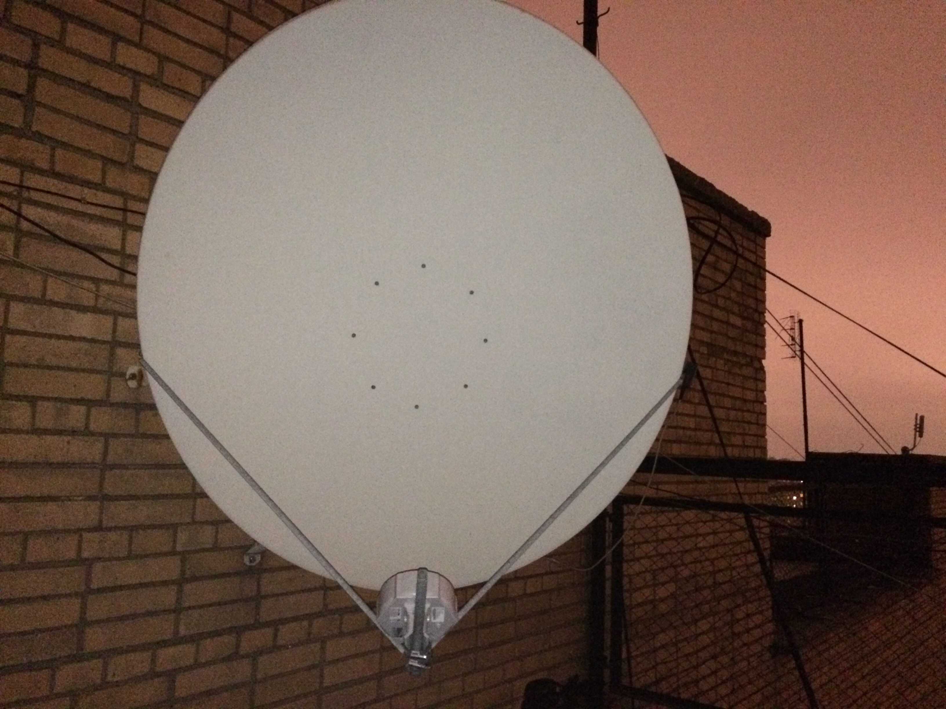

yKpon Posted June 19, 2015 Posted June 19, 2015 (edited) проще просто не придумать Edited June 19, 2015 by yKpon Вставить ник Quote

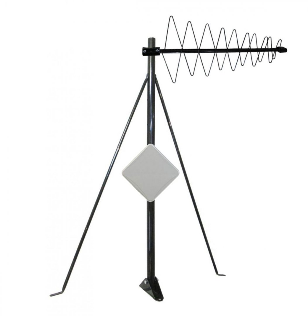

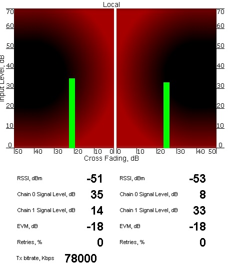

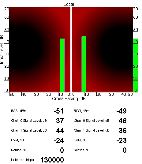

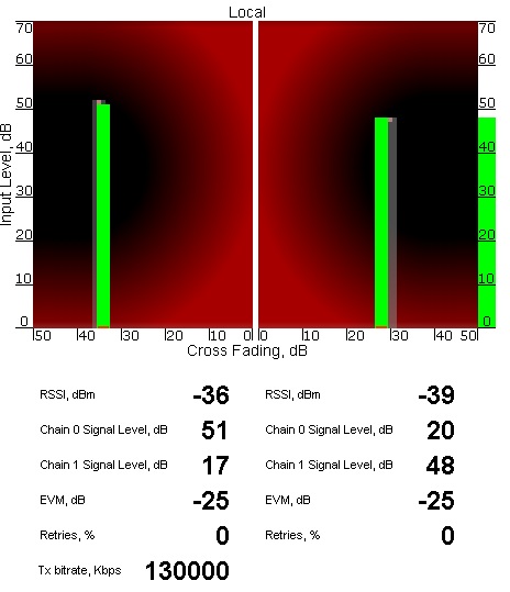

dsk Posted June 19, 2015 Posted June 19, 2015 sxt не в фокусе Есть такое дело, потому и сигнал -55. Изначальными авторами конструкции, это придумывалось для инсталляции убнт и SXT тут получается слишком близко к зеркалу, за счет длины ноги. При использовании LOCO M5 с тазом 0.9, на 17 км получен сигнал -53. Развязка поляризаций у тазов судя по всему и так низкая, это мной наблюдалось на инфинетах + KIR5800DP (картинка 1). Можно сравнить с панелькой MTI на картинке 2, и с интегрированной антенной MARS на картинке 3. Картинки не претендуют на сверхобъективность, ибо линки в разных местах и на разное расстояние. Вставить ник Quote

Constantin Posted June 19, 2015 Posted June 19, 2015 Какая полная финансовая сторона вопроса? 1. Покупка тарелок. 2. Складирование тарелок. 3. Доставка тарелок до абонента. 4. Сборка тарелки у абонента. 5. Монтаж тарелки у абонента. 6. Юстировка антенны. 7. + стоимость SXT. это все надуманная хня в отличии от qrt один пункт отличается 4 все. зато при этом по бюджету 1 qrt = 2 sxt + офсет Вставить ник Quote
fhntv_smart Posted June 19, 2015 Posted June 19, 2015 Нормально, но уже описывалось. Стоят у меня пару таких штук. Тарелка дает +8 +10 дб к тому, что ловит SXT сам по себе. Местами через деревья фигашит даже. Вставить ник Quote

Setkil Posted June 19, 2015 Author Posted June 19, 2015 проще просто не придумать Надо попробовать проще просто не придумать Надо попробовать Погодика, у тебя же sxt вверх ногами стоит? Вставить ник Quote
yKpon Posted June 19, 2015 Posted June 19, 2015 Погодика, у тебя же sxt вверх ногами стоит? а я их клюшкой вверх ставлю Вставить ник Quote

Constantin Posted June 21, 2015 Posted June 21, 2015 А почему клюшкой вверх ? тут бонусов больше, офсеты не предназначены в стандартной позиции светить в горизонт, поэтому при креплении на стандартный вертикальный кронштейн можно настроить и немного вниз, занний лепесток меньше даже при переоблучении зеркала ну и в горизонтальной плоскости настроить проще. целая прицельная планка, и тд но с sxt тут герметизировать нуна , я например так облучи ставлю Вставить ник Quote

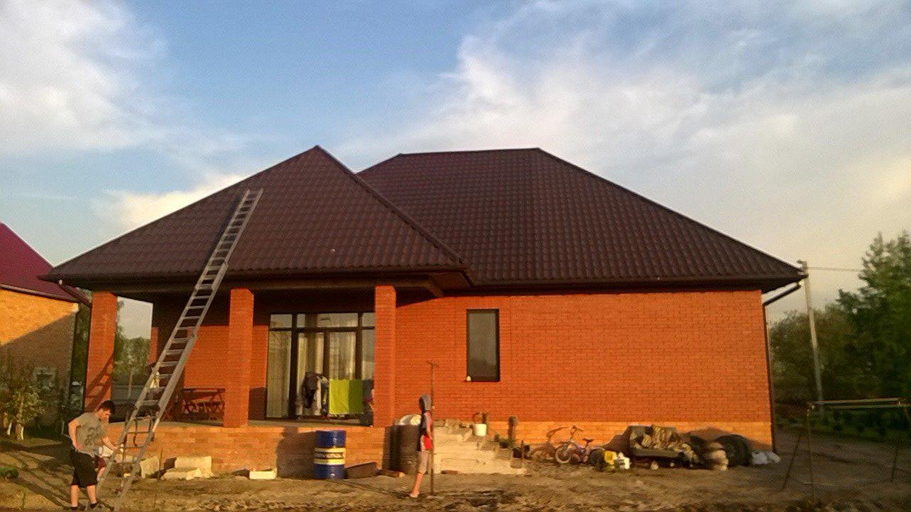

npokypop Posted May 2, 2018 Posted May 2, 2018 Тема давно умерла, попробуем оживить. Дабы не плодить похожие топики, задам свой вопрос тут. Есть 4-х скатные крыши на частных домах, накрыты металочерепицей. Так вот, часто антенну SXT или LHG или офсет+LDF нужно смонтировать именно на верхушке кровли, ниже никак. Кто какие крепления варит или покупает готовые для этого дела ? Ответ: Юбиковские наклонные кронштейны не катит, пот ому как не универсально и часто не попадаешь ты в волну на кровле, и хозяин дома очень недоволен таким колхозом. Вот пример дома. Вставить ник Quote

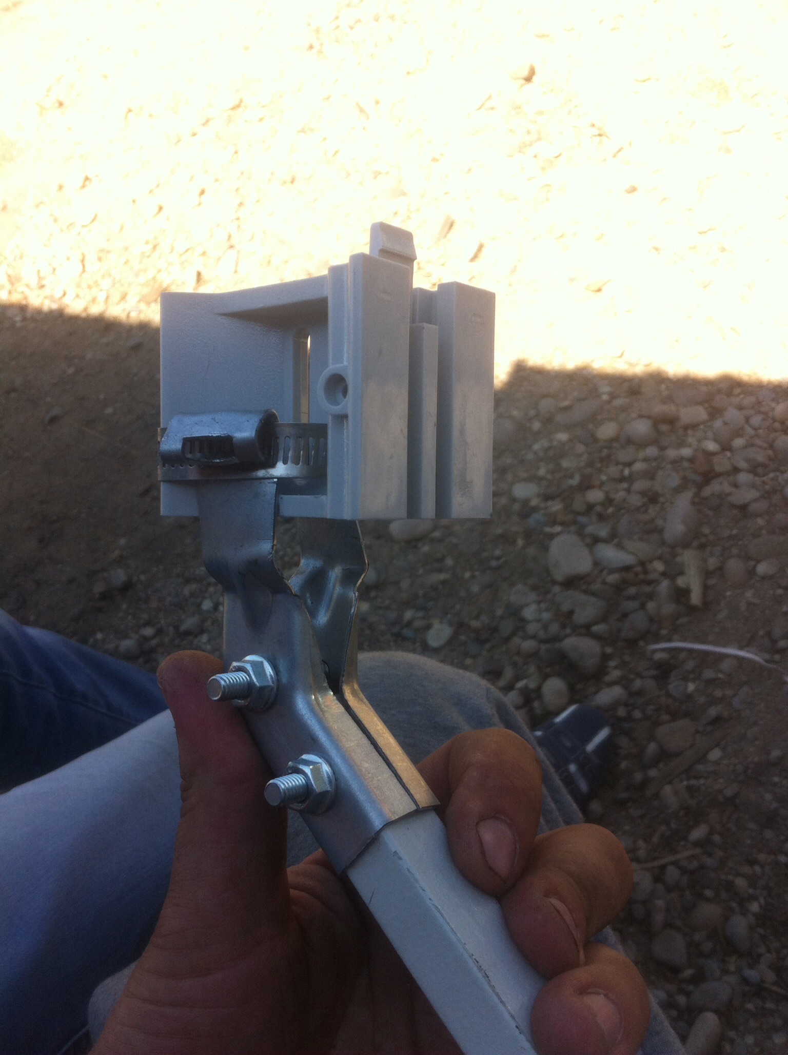

TTvs Posted May 2, 2018 Posted May 2, 2018 Начали использовать такие кронштейны. Высота 0,5 метра. Посмотрим, как будут держаться. Вставить ник Quote
npokypop Posted May 2, 2018 Posted May 2, 2018 1 час назад, TTvs сказал: Начали использовать такие кронштейны. Высота 0,5 метра. Посмотрим, как будут держаться. О таких я тоже думал, но "конек" на кровле часто полукруглый, как быть ? Вставить ник Quote

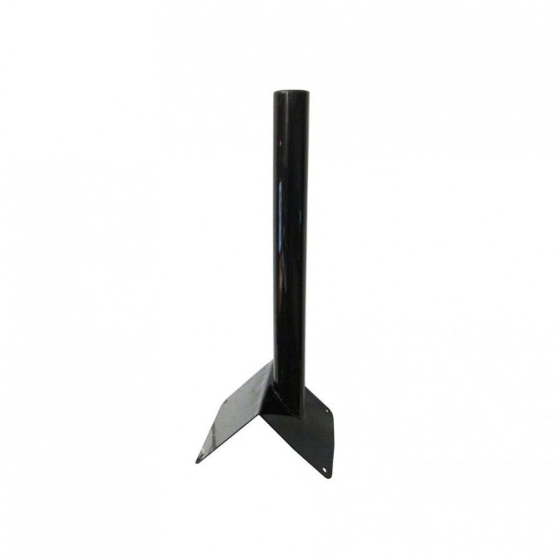

TTvs Posted May 3, 2018 Posted May 3, 2018 Из готового можно попробовать такой кронштейн. Он ставится чуть ниже конька. Вставить ник Quote
Constantin Posted May 3, 2018 Posted May 3, 2018 11 минут назад, TTvs сказал: Из готового можно попробовать такой кронштейн. Он ставится чуть ниже конька. вот эти боковые палки до того хилые что ветровая вибрация их отломает за полгода-год так наблюдения. Вставить ник Quote
TTvs Posted May 3, 2018 Posted May 3, 2018 Предложите что-то своё. Я предложил, а вы? Вставить ник Quote
