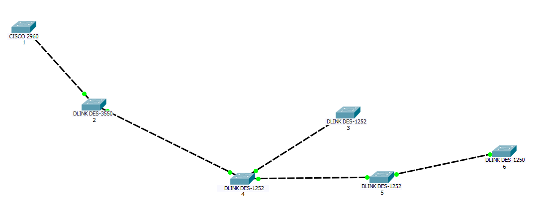

fractal Posted May 27, 2015 Posted May 27, 2015 Добрый день, подскажите - на dlink des-1252 имеются 4 гигабитных порта обозначенных на лицевой панели только цифрами, можно ли в них воткнуть неуправляемый switch, когда втыкаю его в него начинаются петли, сетевая доступность пропадает, схема на рисунке, все соединения на гигабитных портах Вставить ник Quote

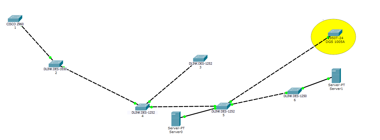

fractal Posted May 27, 2015 Author Posted May 27, 2015 свитчи новые, может кольцо прет? пытаюсь подключить DGS-1005A Желтым отмечен свитчи друг с другом соединены по гигабит портам Вставить ник Quote
Butch3r Posted May 27, 2015 Posted May 27, 2015 Может быть изза кольца. Посмотрите снифером что летит Вставить ник Quote

fractal Posted May 27, 2015 Author Posted May 27, 2015 к свитчам зацеплены клиенты - телефоны + рабочие станции, к обычному порту у меня сейчас зацеплен тупой свитч, хочу вместо него запитать тупой свитч гигабитный может просто переткнуть его в 3-й свитч где занят 1 порт гигабитный Вставить ник Quote
EShirokiy Posted May 27, 2015 Posted May 27, 2015 к свитчам зацеплены клиенты - телефоны + рабочие станции, к обычному порту у меня сейчас зацеплен тупой свитч, хочу вместо него запитать тупой свитч гигабитный может просто переткнуть его в 3-й свитч где занят 1 порт гигабитный Тупой на то и тупой, что все через себя пропускает, втыкайте куда хотите. Если возникает петля, то ищите ее. Сам по себе тупой свитч в рабочем состоянии петель не создает. Вставить ник Quote
