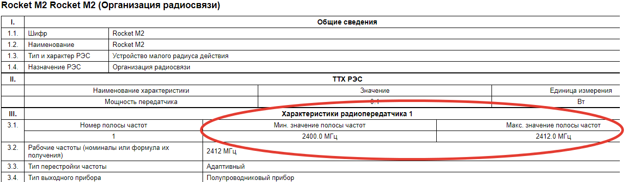

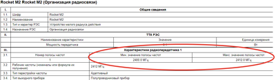

Возник еще один вопрос.
Согласно Единого технического справочника у Rocket M2 имеет диапазон рабочих частот от 2400-2412 МГц, что не соответствует действительности.
Я же планирую использовать полосу 2302-2322 МГц.
Так какие данные следует указывать при заполнении ИД-ФС в пункте про ТТХ РЭС? Фактические или из справочника? Повторюсь, те частоты что мне нужны в справочнике не указаны.
Скрин с ТТХ Rocket M2 из справочника
http://www.ets-res.ru/list/f14845/
3 часа назад, Jays_apri сказал:
Откуда взяты фактические? Есть техпаспорт устройства на русском языке? Или протокол испытаний аккредитованной лаборатории?
Под фактическим понимается планируемый диапазон 2302-2322
В Рекомендациях по заполнению ИД рекомендуется ссылаться на ЕТС или на сертификат. В сертификате 2400-2485,5
В справочнике 2412-2462.
Вопрос в том, что писать в ИД
