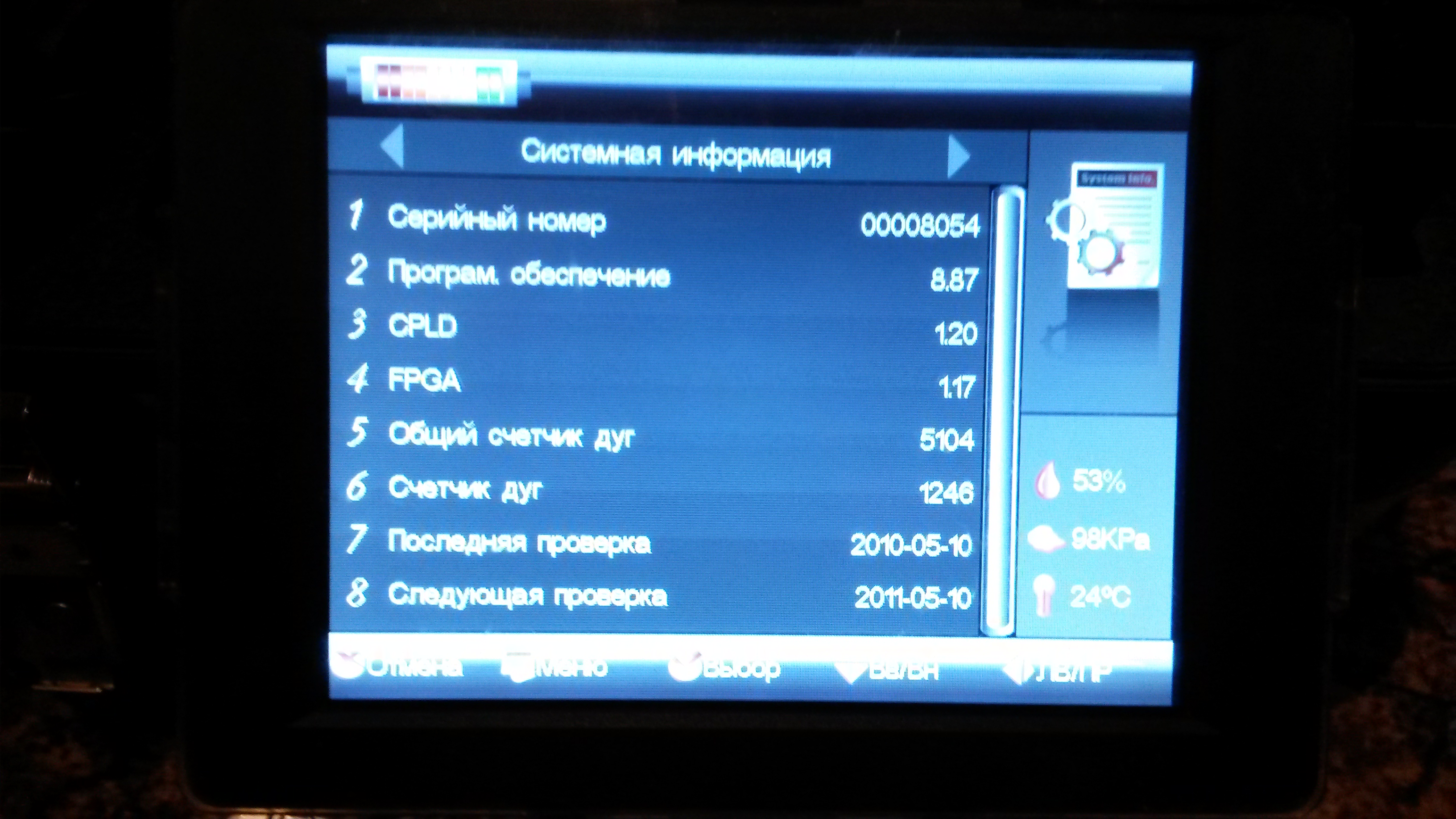

Пробег сварки. Обслуживание было ?
по видо очень в хорошем состоянии!!! по обслуживанию сказать немогу, варит без проблем!!!

Варят они все без проблем. Только после измерения рефлюком начинаются проблемы. По счетчикам дуги у вас 5125 по-моему сварок. Электроды менялись? И 2011 года 150 000 дороговато. Но как говорится не нравится не бери))). Но честно цена большая.

Сам занимаюсь сваркой на работе!!! Так сложилось что сварочный такой точь в точь!!! После сварки на рефлектограмме все нормально потери минимальные!!! Так что незнаю почему у вас плохо получается!!! Электроды лежат новые в комплекте даже 2 пары поменять их труда не составляет!!!! Если есть возможность то берите новый!!!!! Я варю таким сварочным и знаю что продаю а за другие аппараты ручаться немогу!!!!)))))
Почему у меня плохо получается. Я сам уже варю волс давно. Минимальные это 0,23 db на сварке или 0,15 db. А так я говорил в общем про потери. Каждый сварной знает свой аппарат.
волокна с одной преформы, нормальные сварочники свариваются так, что рефлюк распознать не в состоянии (потери менее 0.01).
а вот когда с разных, тут вступает много факторов, видел стыки и 0.35 т.к. лучше не сварить.
