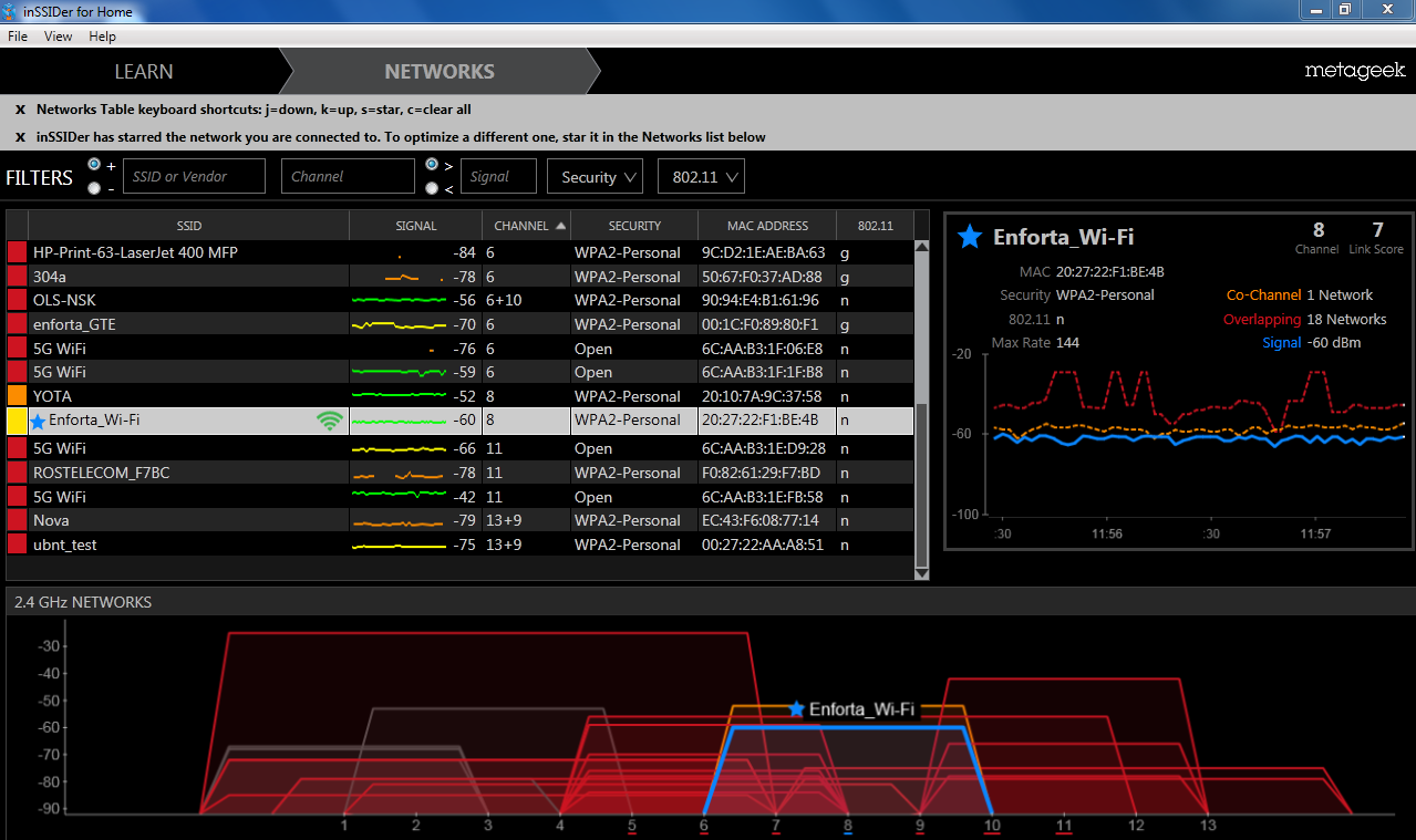

fractal Posted April 28, 2015 Posted April 28, 2015 Имеется сеть из 5 точек Unifi ap, в логах стало выдавать - was encountering some interference on "канал" но в здании очень много разных wlan сетей, можно ли как то правильно разнести это все по каналам? сейчас как я понял по настройкам работает Zero-Handoff, но из чтения документации я понял что в данной ситуации из-за неё более страдает сеть т.к. она нагружена другими точками Вставить ник Quote

fractal Posted April 29, 2015 Author Posted April 29, 2015 Вроде бы получилось, создал новый Wlan без ZH присвоил его точкам доступа и канал выставил на авто, походил с ноутом и в итоге решил что необходимо снижать мощности, и дополнительно прописал для всех точек - config.minrssi.00272250dc90.ng=45 с параметром rssi я думаю еще стоит поиграться, вот только не совсем понял как его выставлять правильно, insider показывает мощность сигнала к примеру "-49" вот параметр который я выставил как будет смотреть? если связь с точкой падает выше чем "-55" тогда он переключает? или этот параметр в процентах задан? Вставить ник Quote
