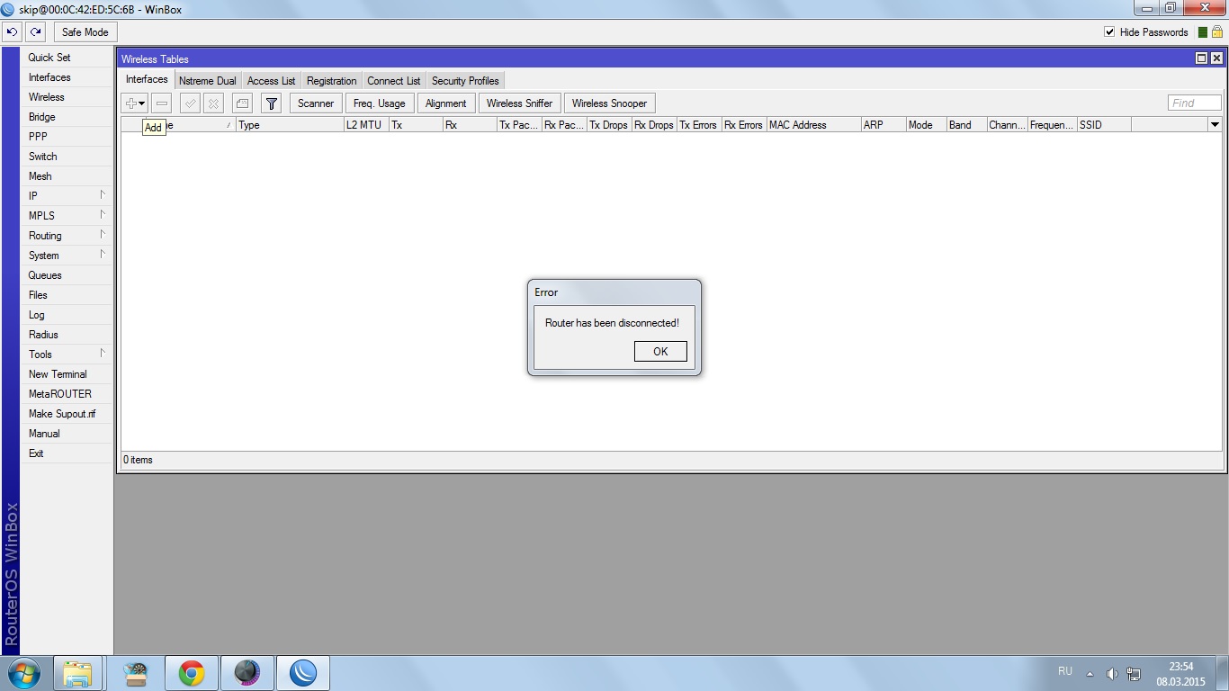

Есть мост на SXT5HnD, линк работает 2 года. Абоненты за этим мостом начали жаловаться на отсутствие интернета каждые 5-10 минут на 2-10 сек. Винбокс на СТ подключается и при пропадании трафика на графике беспроводного интерфейса, соединение с микротиком не рвется(захожу со стороны АП). На АП винбокс по IP не подключается, по МАС заходит но все закладки с настройками пустые и ничего нельзя добавить, не активны кнопки интерфейса. Перезагрузка, отключением питания, ничего не даёт.

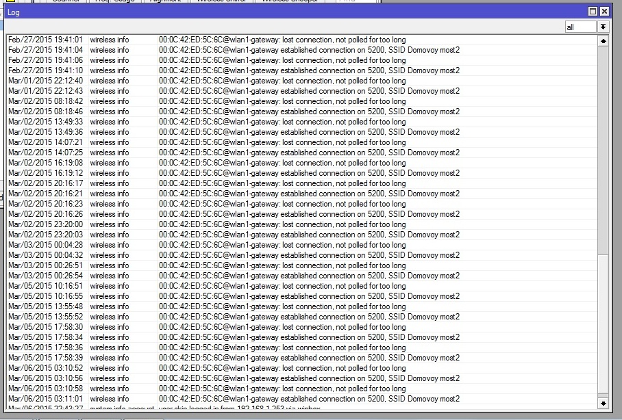

Прикрепляю лог. Подскажите по проблеме.

Попробуйте прошиться в 6.27 и уйти на другую частоту. Тема известная у многих глючат sxt. Возможно помехи, но непонятно зачем при этом рвать сессию, если можно понизить модуляцию
Не понятно, но здорово...
На прошивке 6.27 плата RB911 в 10 мГц работает некорректно, клиенты отваливаются каждую секунду, не прошивайтесь.
У меня есть база где стоит плата rb911 с антенной itlete, при прошивке на 6.27 начинают отваливаться клиенты.
Есть отдельные мосты и базы на sxt lite, на них, как ни странно, прошивка 6.27 работает корректно и меньше отвалов.
было недавно подобное с рб433, вздутые электролиты оказались, ну и как обычно при проблемах питания у МТ полуслетела ОС, восстанавливал через нетинстал.
