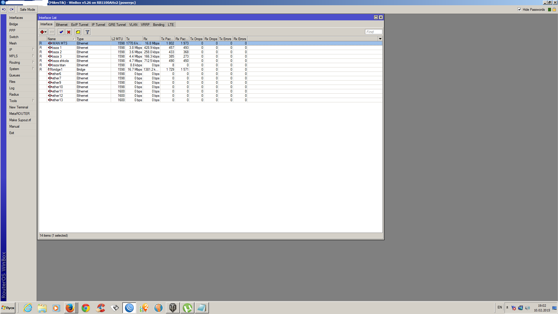

Суть в следующем, стоит mikrotitik rb1100ah в роли сервера доступа в инет, к нему подходит проводом кабель от провайдера (претостовляет нам 50мбит/c) от микротика идут 4 порта в ubnt rocket и 5й на мост все в бридже. Микротик настроен по минимуму и все по манулу. Встала проблема в том что в бридже скорость больше 20мбит не поднимаеться, если отключить несколько портов, остальные отдают по 10-12мбит как и должно. Когда работают все порты трафик на каждый порт 4-5мбит/c. думал торенты и пакеты урезал - толку нет. Как я понимаю при максиуме потребления в бридже должно проходить 40-50 мбит., в реале 20. Проблема в настройках микротика или в провайдаре?скорость при подключении на прямую от провайдера выдает 45-50мбит. Уважаемый Saab отзовитесь!
настроики

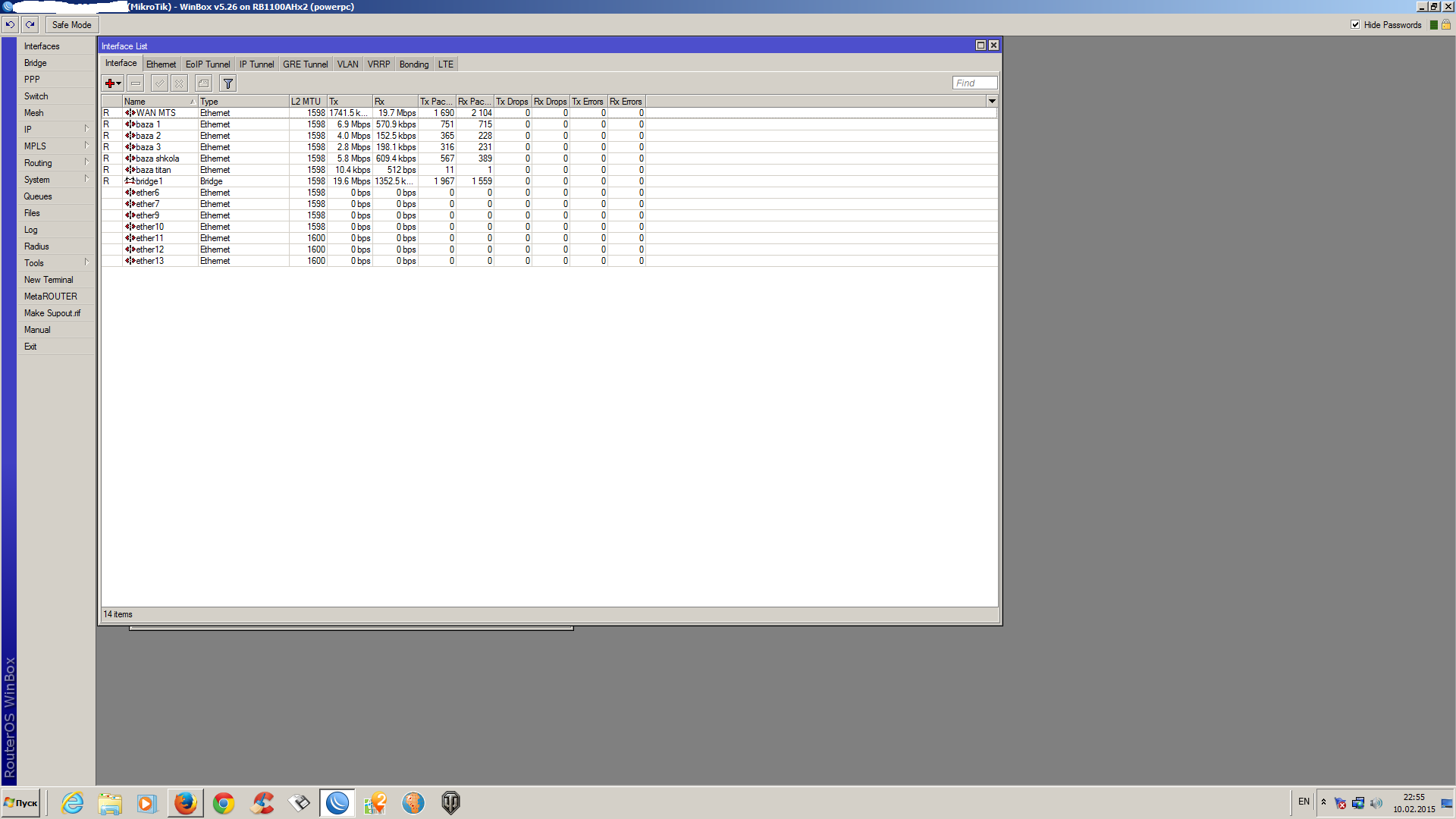

вот так все выгледит в данный момент, клиентам не хватает скорости. на порт 3-4мбита.

радио в порядке, осталяю два любых порта с рокетами и каждый отдает 10мбит. добавляю 3й порт каждому 6-7 идт.
