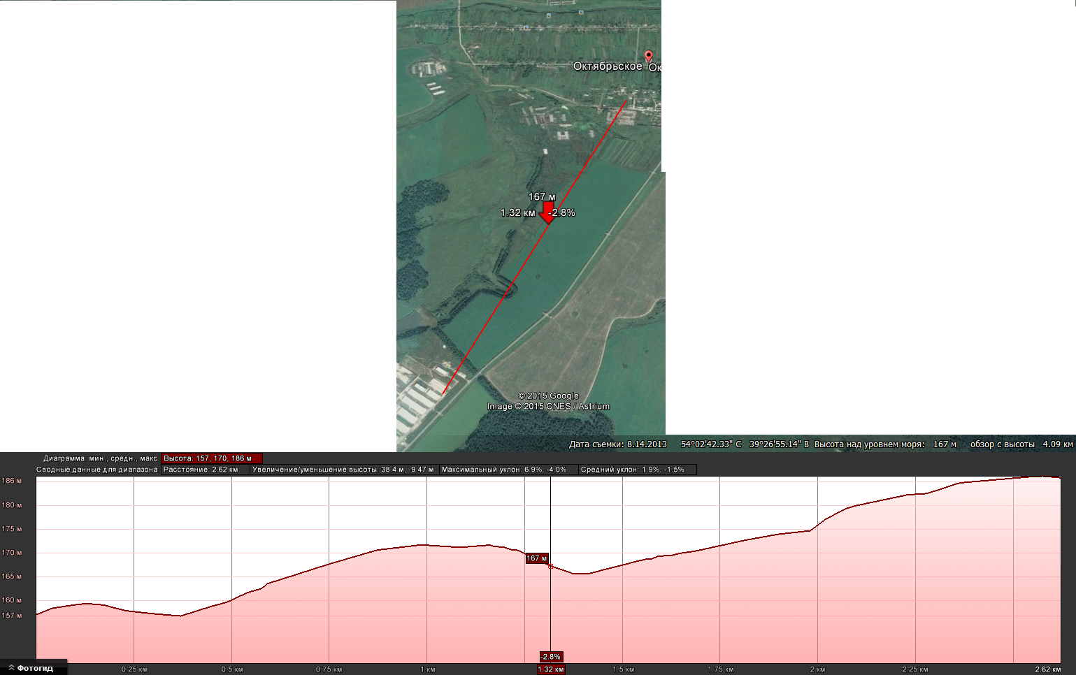

slv700 Posted January 19, 2015 Posted January 19, 2015 Доброго времени суток! Прилетела задача построить Wi-Fi радиомост через лесопосадки (расстояние между точками около 2 км). Прямой видимости практически нет. Сможем ли мы добиться стабильного сигнала со скоростью 15-20 мегабит с помощью этого оборудования - Ubiquiti NanoBeam M2-400 Профиль трассы выдайте. Вставить ник Quote
