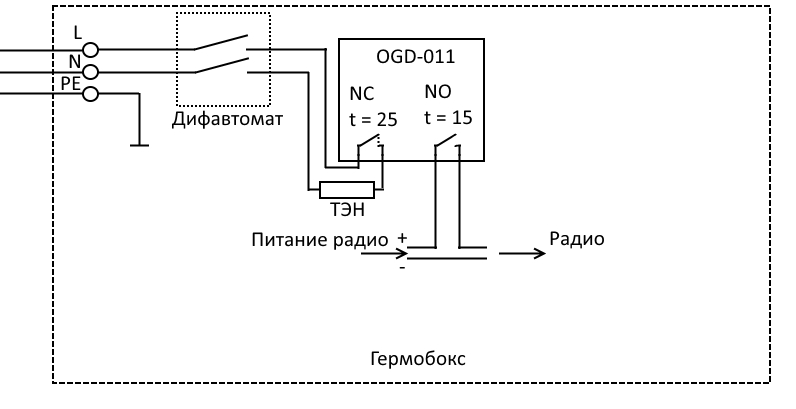

Вам надо микротик установить в герметичный бокс, что бы не подвергался воздействию влаги. Подогрев делать на готовых компонентах - твердотельные нагревательные элементы на дин рейку и механических терморегуляторов. Если плата установлена в корпусе, хватит и 15 ватт.
Термостатов устанавливаете 2 - первый включает обогреватель, второй включает микротик, когда температура в корпусе увеличивается до определенного значения - если упадет, питание будет отключено.
Термостаты для нагревателя маркируются красным цветом и при превышении температуры размыкают контакты, термостаты для вентиляции маркируются синим и замыкают контакты при превышении температуры. Бывают и сдвоенные термостаты в одном корпусе.
Тут возникает вопрос... Ведь нужно, что бы не только температура в боксе возросла до определенного уровня, но и успел высохнуть конденсат, если он есть.
Т.е. мне видится это так:
1. Включается питание;
2. Включается термостат и нагревает воздух до, например +5C;
3. Второй термостат включает реле задержки, например на 20 мин (сушка);
4. Через 20 мин, подается питание на микротик.
Хотя при медленном нагреве, скорей всего конденсат не успеет образоваться.

Оборудование нужно размещать в алубоксе, кабели выводить через гермовводы. Либо в пластмассовом боксе. Если не можете добиться герметичности, то делаете отверстия для вентиляции, в таком случае влага сама уйдет из корпуса во время нагрева.
Для сравнения можете взять любой мобильный телефон - он большую часть времени находится в кармане, где очень высокая влажность, особенно летом, т.к. человек потеет, однако телефон не ломается от этого. Зимой его используют на открытом воздухе и он тоже не ломается. А летом под лучами солнца ставят на зарядку и т.п.
