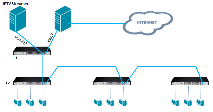

XNeo Posted January 12, 2015 Posted January 12, 2015 Помогите пожалуйста с первым запуском IPTV :) Перечитал уже кучу статей и сам запутался :) Для доставки хотим использовать Multicast. Вот пример схемы сети: На сколько я понимаю на коммутаторах доступа (L2) должен быть включён IGMP Snooping. Так как Multicast поток и клиенты находятся в разных VLan'ах на коммутаторах L2 надо включить MVR(Multicast VLAN Replication) или ISM VLan (от DLink), это по сути одно и то же? Теперь, как будет происходить запрос потока на последнем коммутаторе в "гирлянде" L2? Клиент запрашивает поток (присылает Join). Коммутатор перехватывает это сообщение, добавляет клиента в группу и передаёт этот Join каскадом выше, следующий включит в группу у себя и так пока не дойдёт до L3? Нужен ли мне в этой схеме протокол PIM или достаточно на всех коммутаторах, включая L3, лишь IGMP Snooping? Вставить ник Quote
