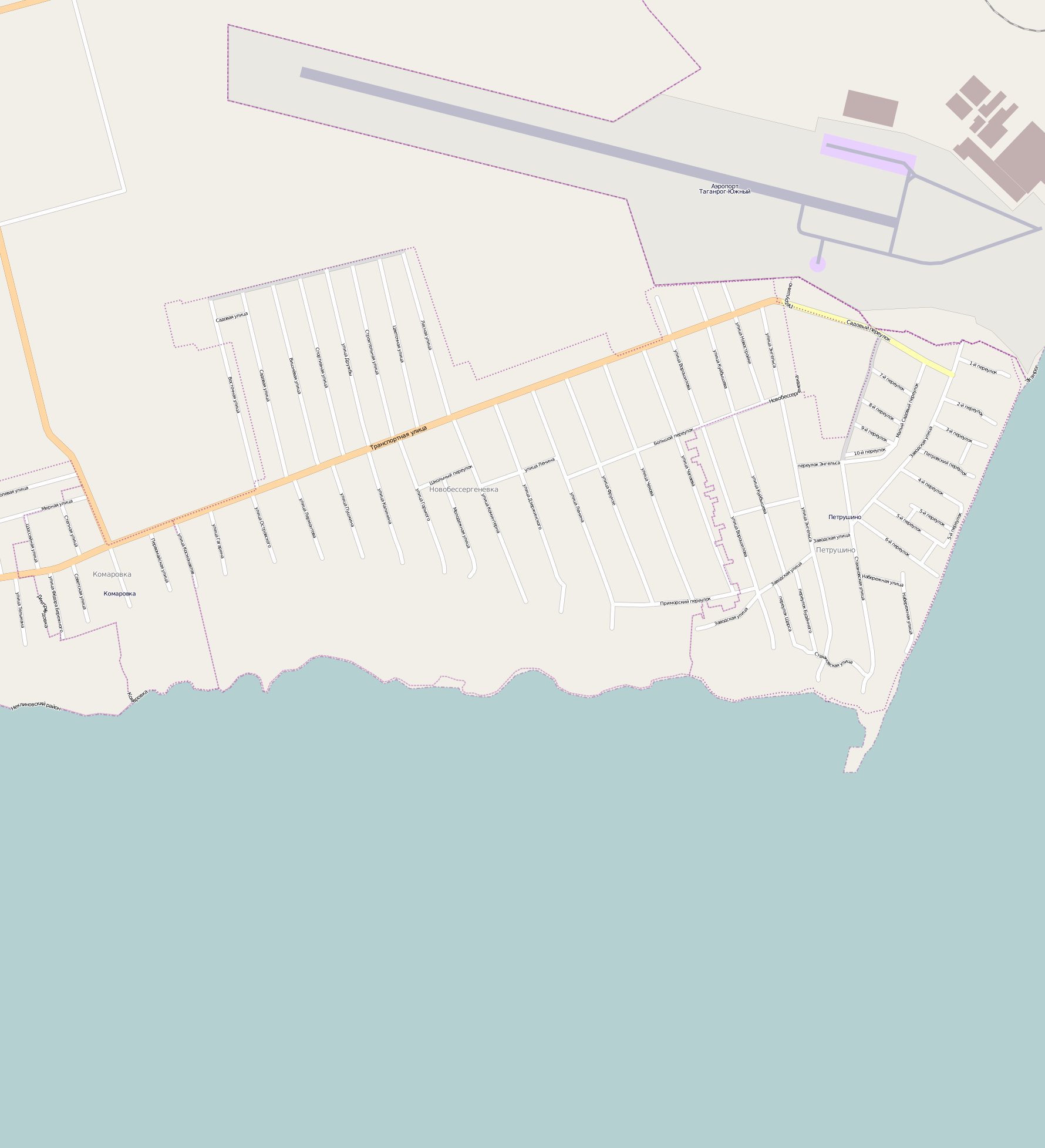

  7. Правильно я понимаю, ставится муфта из неё кабель заходит в кросс, закрепленный на столбе? Какой кросс посоветуете?
  8. nic_stav Благодарю =)
  9. что за кольцо? Запас?
  10. Вопрос остается открытым. Ethernet wdm \ GePON ? Если ethernet, то кабел нужен 144 жильный и тянут его чуть ли не на 3 км(по моему так это извращение). Можно подумать о выносном узле... подскажите какой ящик ставить, чем его начинить? Если есть мнение, что все таки GePON, тогда посоветуйте че оборудование использовать?(смотрю люди сидят на huawei) И опять таки вопорс цены. Хотелось бы хоть примерно понять цены на их оборудование? Может кто сможет поделиться столь интересной информацией? =) qwertzy Не совсем понял метод оценки стоимости сети для хомяка. И не могли бы Вы расписать с чего получились Ваши 400$?

  13. http://forum.nag.ru/forum/index.php?showtopic=64933 Исходя из этого топика прихожу к мысли, может действительно строить gepon сеть? Только вопрос чье оборудование использовать... По чем можно onu купить? (с элтексом все ясно)
